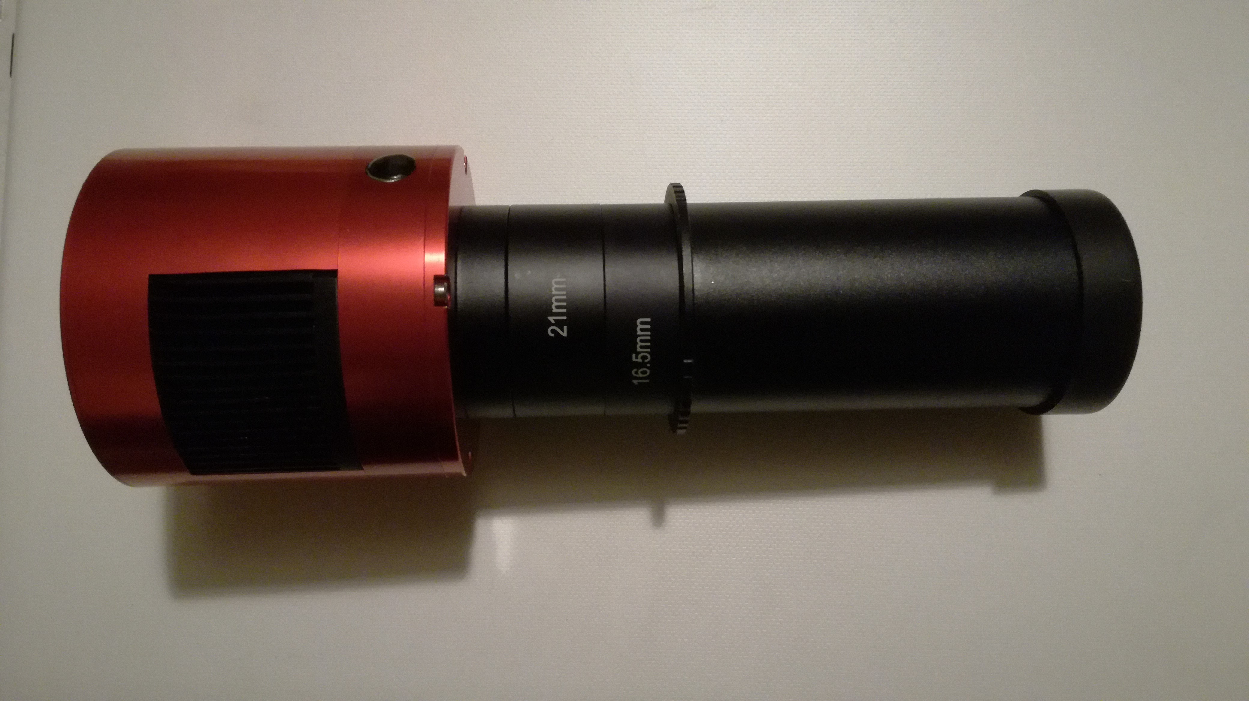

j'ai le même matos que toi pour mon 254/1000 et je travaille selon 2 configurations :

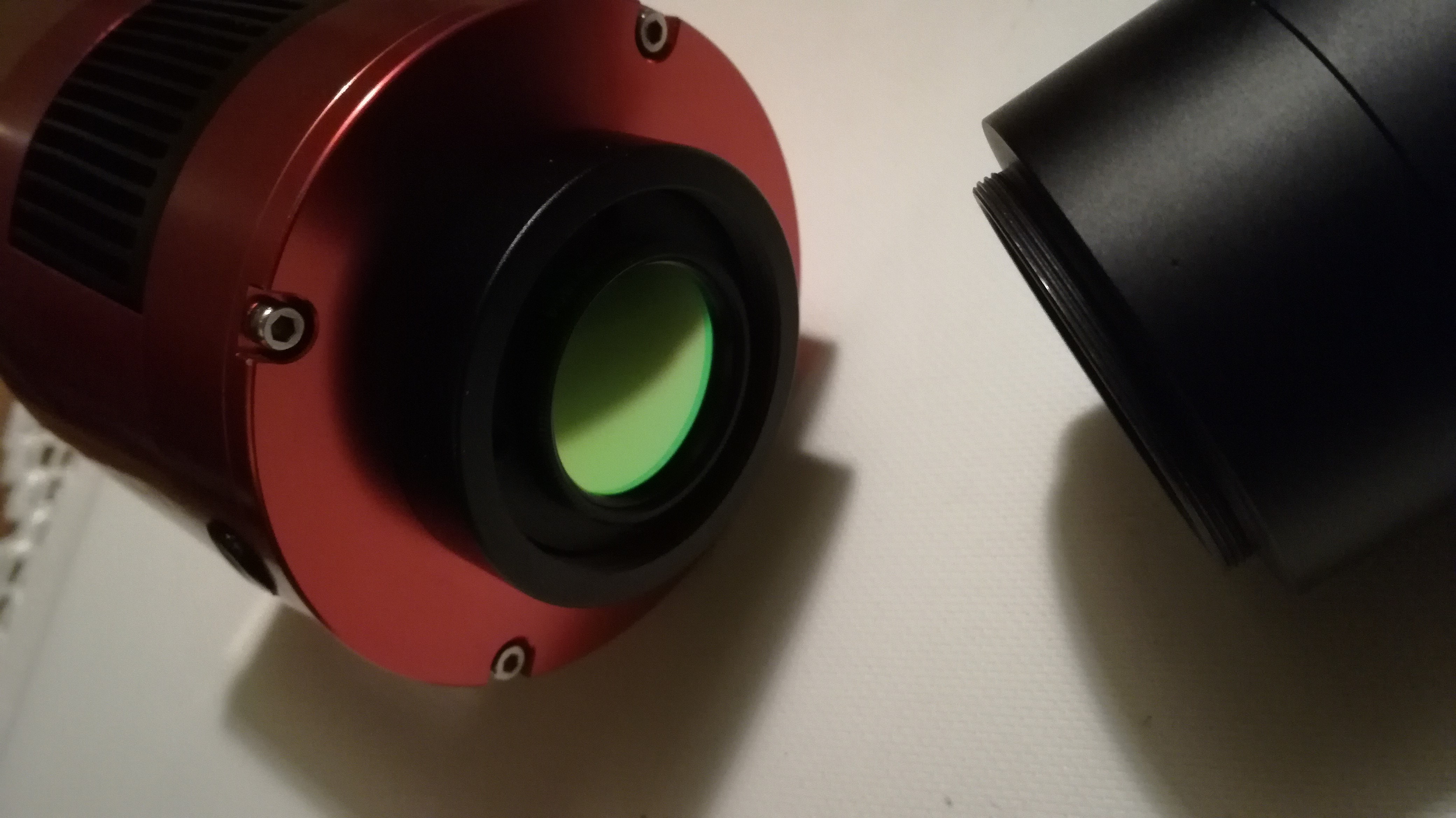

la première consiste à utiliser l'adaptateur T2-1.25" image.png.47bee27e3a5e3e26c20c7e846409ac0f.png  livré avec la cam et d'y insérer le filtre 1.25"concerné. le tout est à insérer dans la bague 11 mm vissée directement sur la caméra. Ainsi le filtre est très proche du capteur et le vignettage moindre.
Pour info , j'utilise également un filtre CLS CCD ou un à bande fine type Halpha ou OIII ( j'essaye en ce moment  de faire de la bande fine avec la caméra couleur !!!).
les photos en dessous : avec le correcteur pour F/D 4

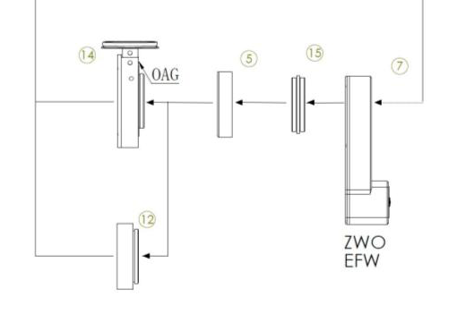

la deuxième consiste tout simplement à visser une roue à filtres à la place de la bague de 11 mm sur la caméra en suivant le schéma de ZWO
(5) est la bague de11 mm et (15) un adaptateur M42 M42 mâle épaisseur 2 mm
une troisième ( que je n'utilise pas) solution consiste à visser un filtre grand format sur ton correcteur. C'est plus cher.
j'aime bien la polyvalence de la solution 2 car tu peux insérer 5 filtres dans la petite roue de ZWO et tu choisis selon tes besoins.
Et voilou

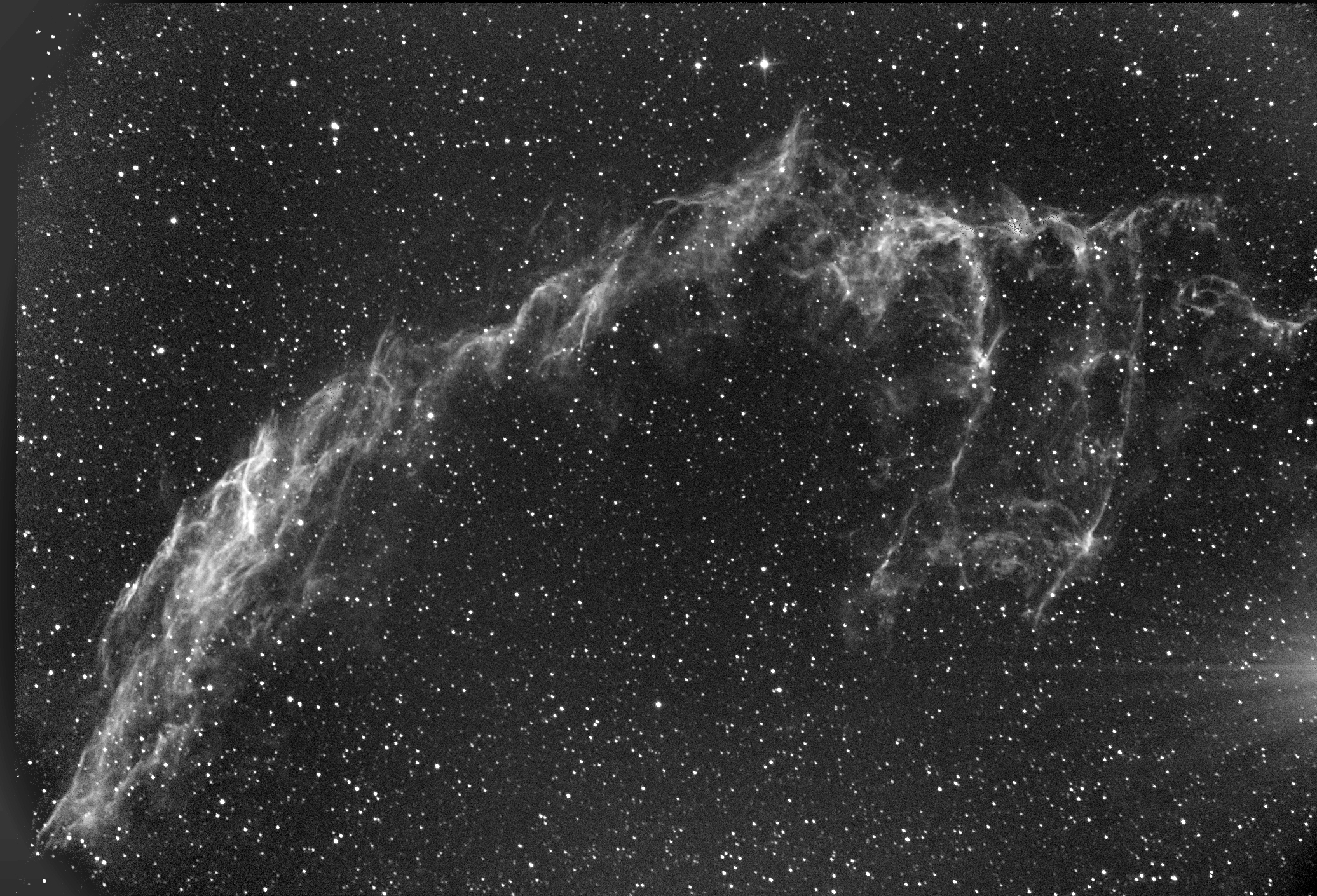

En attaché un petit cliché réalisé viteuf avec Halpha et OIII et ma cam couleur , sortie N et B (je me suis planté dans le paramétrage SharpCap)
ça pourrait être pire . En passant bonjour le Amp glow de la caméra. mais je n'ai pas pour l'instant fait le dark;

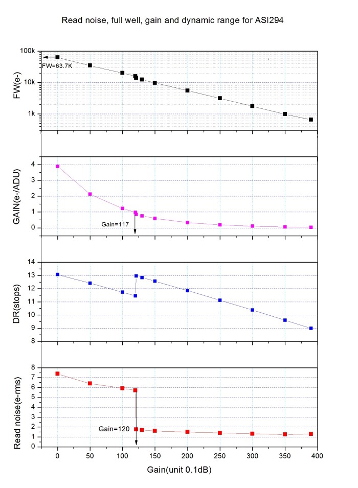

Point important concernant le réglage du gain : regardez bien la courbe du bas (source ZWO) :
-> le bruit de lecture diminue d'un coup à partir d'un gain de 120.
(ça doit correspondre à l'allumage d'un étage de gain de plus faible bruit. Il y a le même genre de phénomène sur le A7S)
Donc il faudra toujours travailler à gain > 120, surtout en narow band
On voit d'ailleurs sur la courbe de dynamique, qu'on a autant de dynamique (13 bits) à gain 120 qu'à gain 0. -> donc aucun intérêt de travailler avec un gain de moins de 120 sur cette camera. 125 devrait être l'idéal, et même pour toutes les cibles, car le bruit de lecture ne diminue plus beaucoup ensuite. On ne gagne quasiment plus rien et on perd en dynamique
Donc le mieux est de travailler avec un seul gain de 125 pour toutes les cibles sur ce capteur particulier
294-Gain-RN-DR-FW-vs-gain2-e150875099633

C'est tout l'intérêt de cette caméra, travailler au delà de 120 et adapter la pose ou ce gain au delà en fonction de la cible.
