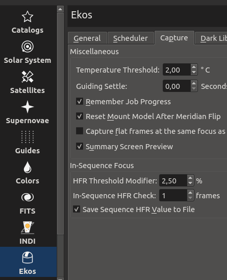

A propos du déphasage du la mesure, erreur de ma part.
Un youtubeur m'a donné l'explication (merci Sébastien :) ), je cite :
Citation
pour le déphasage entre la consigne et la prise de vue, il y a un paramètre dans l'onglet paramètre de Ekos qui s'appelle temperature threshold. Si c'est réglé à 0,1 alors il commencera à -9,9 pour une consigne de -10°C d'où le "déphasage"
Et effectivement, moi c'était sur 2 :
