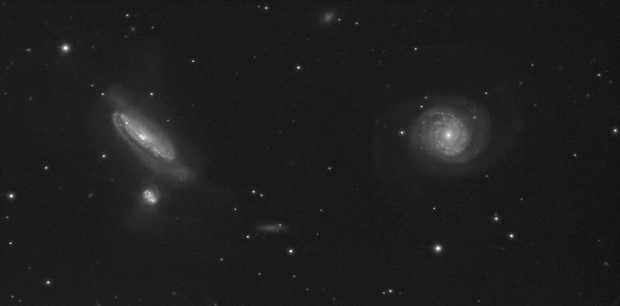

Voici la première image d'une petite série réalisée au mois d'août... les fichiers commencent à s'entasser sur le DD
J'ai pu utiliser pas mal le vénérable T250 fabriqué par mon pôpa. Et c'est de plus en plus probant :)
Donc une image de ce splendide couple situé dans pégase, réalisée dans la nuit du 18 au 19 août. Le seeing était très bon, mais assez variable ( entre 1.0" et 1.6" de fwhm en gros )
Du coup, j'ai voulu innover dans le traitement  j'ai sélectionné les meilleures images pour les parties les plus lumineuses, tout en conservant la totalité des poses pour faire mieux ressortir les signaux faibles. Il y a donc 2h aux centres et 3h10 pour les extensions.
De manière générale je me suis pas mal amusé au traitement et je pense que le rendu final est plus esthétique. Bon par contre, mon ciel n'est pas extraordinaire niveau pollum ( SQM=20 environ ) donc les extensions sont difficiles à faire sortir ;) j'ai volontairement laissé un peu de grain, je n'aime pas quand c'est trop lissé.
Trève de blabla, voilà l'image à 140% soit 0.32"/pixel. Beaucoup de détails, allez voir la full
Setup habituel, 250/1300 + QHY290 refroidie, traitement IRIS + Gimp + Rawtherapee
Bons cieux :)
Romain

0,32", ca commence à faire.
Le traitement est excellent, les détails superbes.
Quel est le temps de pose unitaire et le pourcentage gardé ?

Pulsar, je fais d'abord un premier tri pour virer les nuages / satellites / avions, puis j'ai gardé 100% pour le fond et 65% pour les parties plus lumineuses.
Ah et c'est en poses de 2s ;)
