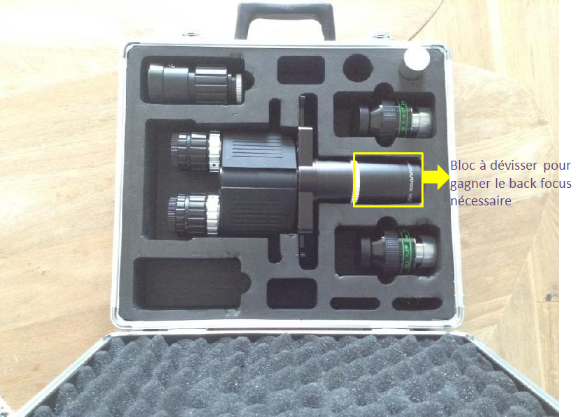

Il faut dévisser la bague 2'´ qui est après le powerswitch, tu vas gagner du back focus. Il faudra aussi dévisser l'anneau gris pour qu'il vienne en butée sur le coulant 2" que tu auras dévissé.
il ne faut pas toucher au PO ou à l'araignée
Modifié par emeric

Precisions: il y a un coulant 2" vissé sur le powerswitch  puis vient  le correcteur OCS 2" vissé sur le coulant 2". C'est le correcteur que tu dévisses sur plusieurs mm voire cm.  La petite bague grise entre le coulant et l'ocs permettra de rigidifier l'ensemble.
Si tu n'as pas d'OCS ça ne marchera pas bien entendu ;)
Pour info le correcteur doit valoir autour de 170€. Astroshop et Skyvision en vendent
Modifié par emeric

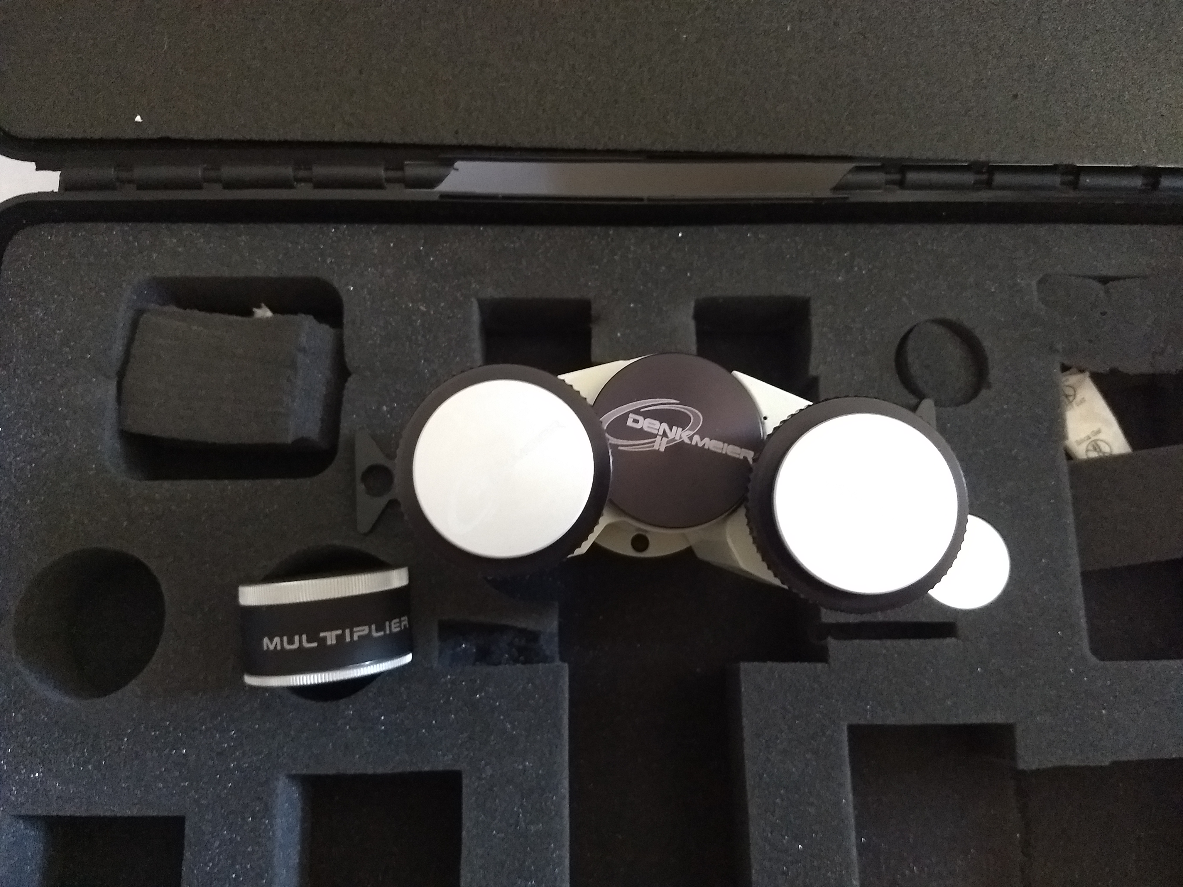

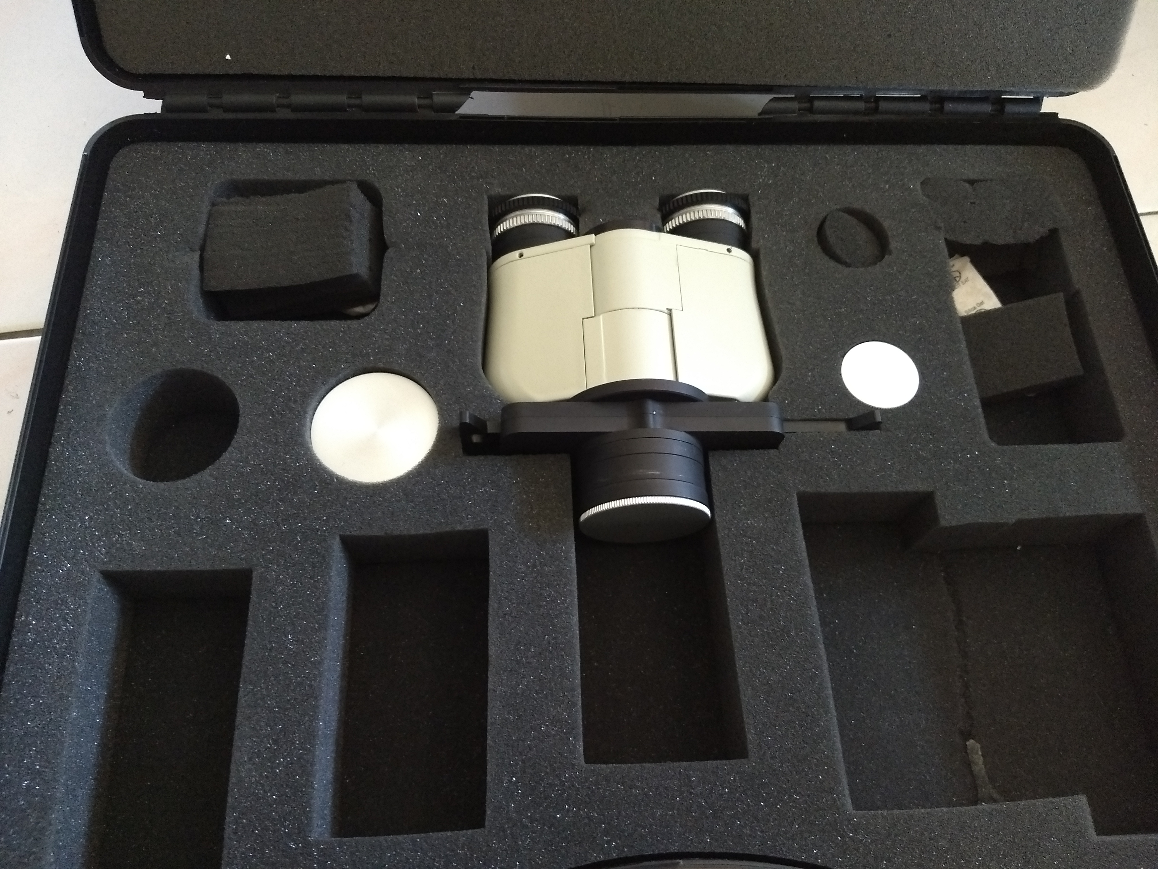

Merci Emeric pour la documentation et les explications.
Par contre ma bino est une denk ii (cf photos ci-dessous). Aurais-tu la même documentation mais pour denk ii car je ne l'ai pas trouvé sur le site denkmeier.IMG_20180827_184015729_LL.thumb.jpg.d7ad1fa6b8493d597bd8558644e2c1c3.jpgIMG_20180827_184151869.thumb.jpg.4ba05ef6f0733ccbb7a8713e049b4aaf.jpgJ'ai mis également le multiplier en photo car je n'arrive pas à savoir si cela correspond à l'ocs ou non?
Je retiens si j'ai bien compris les différents avis que les ES LER 62° sont bien adaptés à un bino (peut-être même mieux que les panos???)
A voir pour les 26 (vu un en occase sur le forum d'en face, ce pourrait être un coup de chance) et peut-être plus tard 14mm
Quelques questions restant en supend :
    * But du multiplier (barlow ou ocs)???
    * nécessité d'une powermate pour ne pas être embêté par le backfocus (je ne peux démonter le partie 2" devant la bino car sinon je repasse en 1.25").
     * Gain d'un ocs si le multiplier ne joue pas se rôle?
Modifié par simon33290
