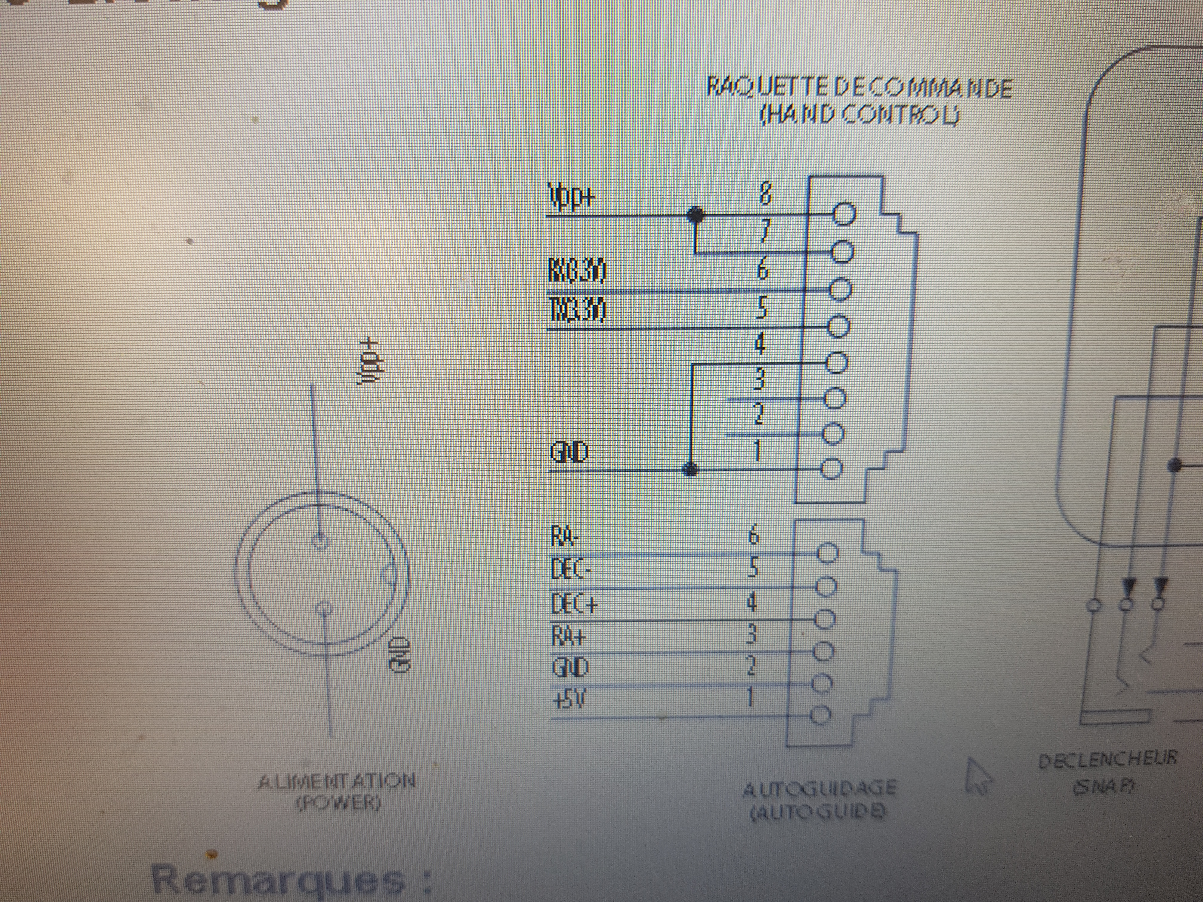

Par contre l'AZ-EQ6 n'est pas en 5V mais en 3V3 (comme l'EQ8). Mais il sort du 5V. Donc si le brochage de la caméra est erroné et que la camera renvoie du 5V sur une des entrées prévue pour marcher en 3V3 max, ça la grille, voir tout le micro controleur avec.

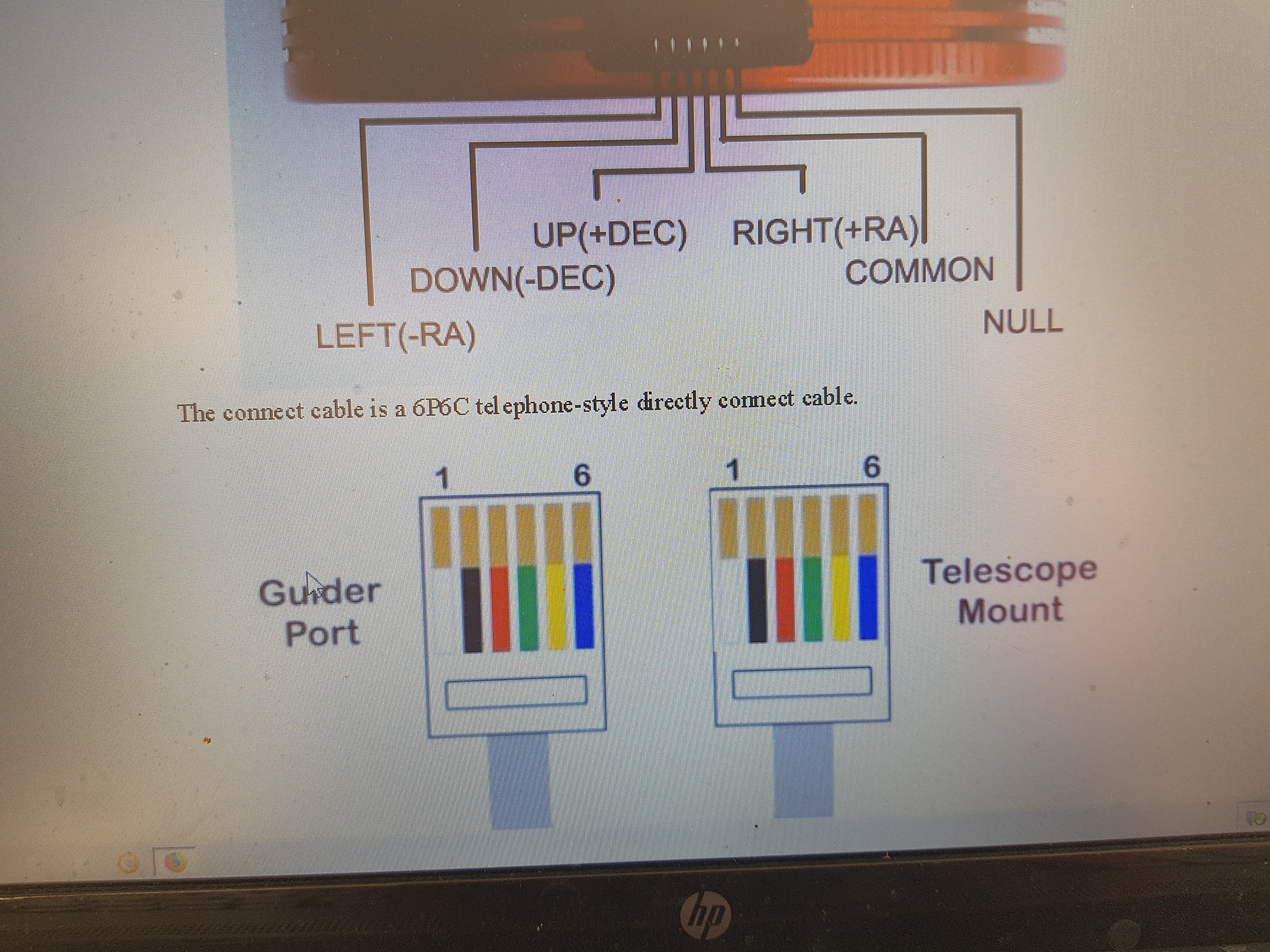

Ok. Jai bien utilisé le câble fourni avec la caméra qui est un câble droit, câblé comme dur le schéma ci dessous.

Voilà le brochage spécifié dans la doc de azeq6
