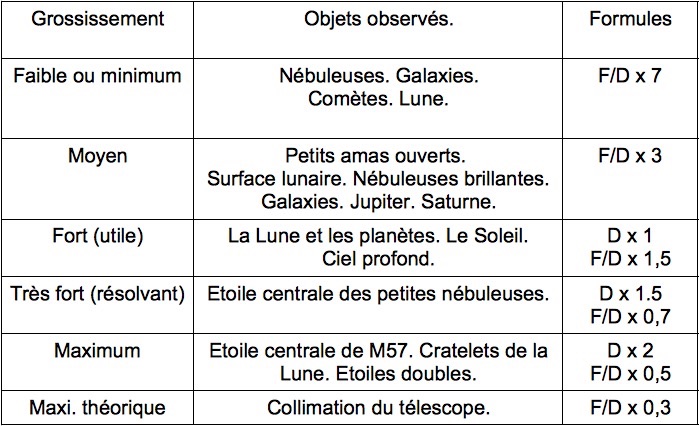

Je viens de lire avec intérêt les échanges. J'avoue qu'il y a quelque chose qui m'échappe.
Je suis comme KMR. Je viens d'acquérir un télescope pour ultra débutant. Un Perl 130/1000 avec deux occulaires d'origine de 10mm et 20mm. N'ayant pas l'oeil formaté je peux pas dire si ils sont de piètre, mauvais ou super mauvaise qualité.
Mon rapport F/D est 7.7 Donc F/D x 3 me donne 23.1 donc mon 20mm correspondrait à une occulaires de type Moyen et mon 10mm à un fort ?

il y a 22 minutes, FredTheFred a dit :
Oui.
J'aime pas trop ce type de formule mais bon ça peut aider quand on débute. Souvent avec un tout petit peut d'expérience (et les accessoires d'origine suffisent à l'acquérir, du moment qu'on l'utilise un minimum) on sait à peu près de quoi on a besoin. Ne recherches pas d'oculaire faible grossissement car il te faudra faire une grosse concession sur le champ (40mm 40° pour pupille 5mm). A l'opposée, ton instrument ne permet pas des réglages très fins (enfin il me semble, si c'est bien un newton type catadioptrique avec un tube très court) donc sera difficile de passer sous les 10mm. Encore plus dans ton cas la suggestion de Leimury trouve tout son sens !
Merci pour vos réponse a tous les deux  pour l'instant je compte utiliser mes deux occulaires d'origines. Avant d'aller plus loin j'ai surtout besoin d'utiliser le télescope. Mise en station, chercher et observer. Pour la collimation je n'ai eu de problème, en effet j'ai préféré une boutique  au net et j'ai eu toutes les explications dont j'avais besoin. Et.merci car maintenant j'ai une idée un peu plus précise sur l'utilisation possible des occulaires en ma possession.
