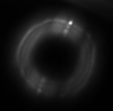

Je me permets de demander un coup de main afin de valider si ma "première" collimation a été bien faite ou non.
En effet, désirant imager Mars, j'ai fait quelques essais avec mon C9.25 mais j'ai trouvé que le résultat était moyen.
Pensant qu'il s'agissait peut etre de la collimation, je me suis permis de prendre une photo et de la partager avec vous afin de savoir si mon tube est bon ou mauvais question collimation.
Merci d'avance pour vos retours et conseil.
Salulations
Julien

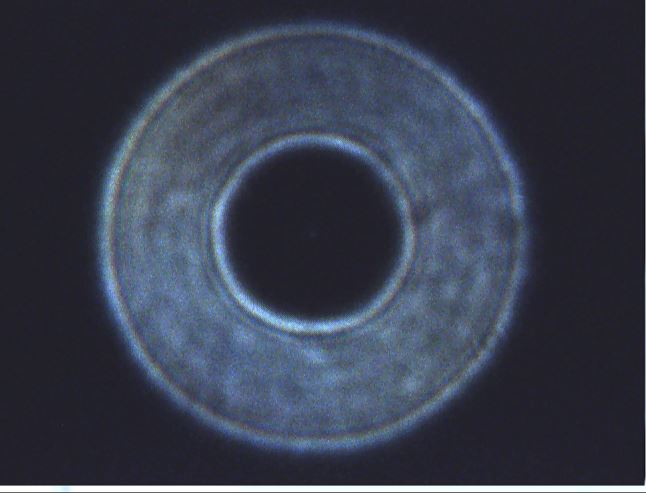

Bonjour Julien,
Voici une image du mien réalisée avant de faire une capture, image réalisée sur une étoile. Je réalise la collimation avec la camera au foyer, j'affine avec une Barlow 2, je fais toujours une petite vidéo de la collimation histoire d'avoir des repères. Pour ton image j'ai du mal à me prononcer, essaye d'obtenir une vidéo et de tirer quelques images, je laisse le soin à des spécialiste de la collimation de te répondre. Bon ciel à toi. Michel.
Bonsoir
Egalement utilisateur de SC, il est préférable de pratiquer la collim sur une étoile à l'oculaire et à fort grossissement (la Polaire par exemple). Le tube doit être parfaitement équilibré avec la température extérieure (= absence de veine d'air chaud).
Pour avoir testé différentes méthodes, dont celle du CCD, la collim sur étoile reste la plus rigoureuse, intra et extra focale.
Edit : On peut utiliser un filtre rouge qui réduit un peu l'effet turbu... si besoin
Amicalement
