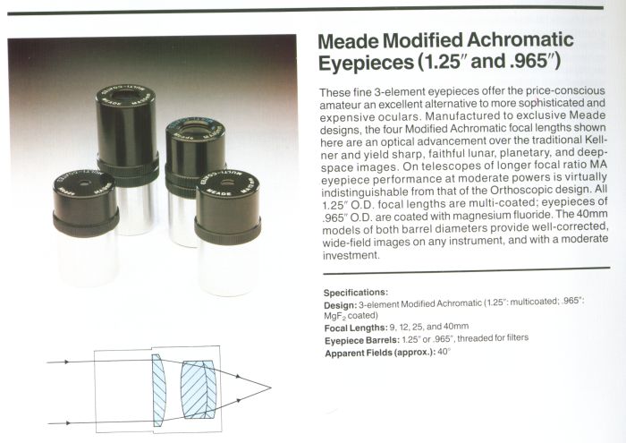

Le MA est un très bon oculaire pour l'usage dans lequel il a été conçu. Une amélioration de l'entrée de gamme qui était du Kellner à l'époque ou Meade vendait des réfracteurs à f/9, des Mak et des des SCT à f/10 ou f/12
Ils sont très bons sur ces matériels, ils aplanissent un peu la courbure de champ. (du à la lentille la plus centrale + épaisse)
Je les ai testé avec plaisir sur un NextStar 8 au début de l'été, ils sont plaisants (fatigue oculaire), plus qu'un plössl sur cet instrument. Le champ n'est pas élevé mais ils sont bien piqués (c'était des Japan made)
Mais ils ne sont pas fait pour du f/6, les 20-25° au centre seront utilisables.

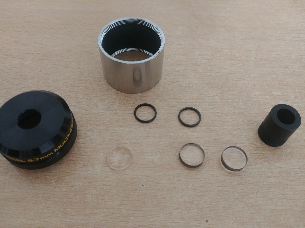

Bonjour, j'ai retrouvé mon oculaire Meade 9.7mm démonté dans sa boite. je ne sais comment cela a-t-il pu se passer. Comment faut-il remonter les différentes lentilles ? Quelqu'un a-t-il le schéma du montage d'un oculaire Meade Serie 4000 Super Plössl 9.7mm ?
J'ai 3 lentilles et 2 petites bagues.  Merci d'avance.

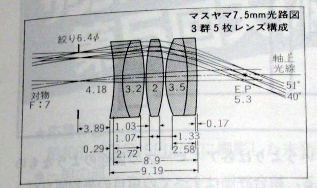

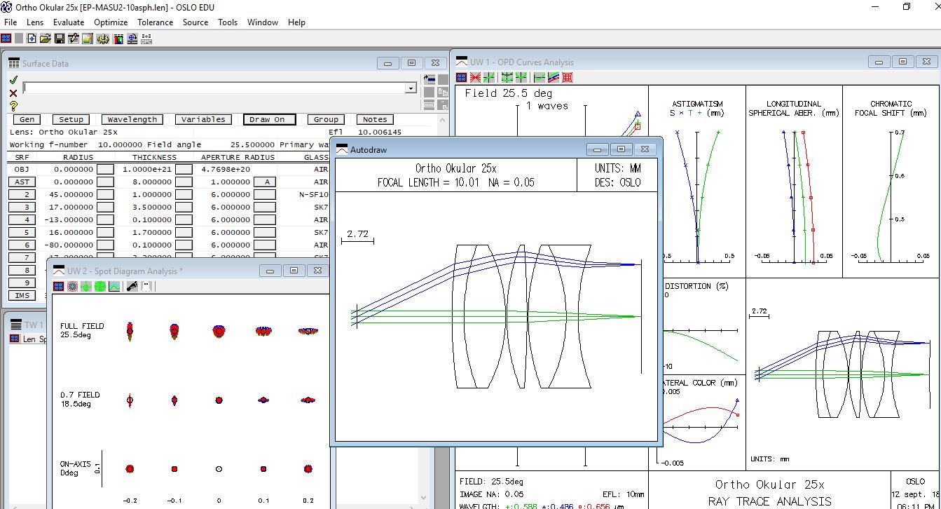

C'est un beau pseudo masuyama, félicitations
Est-il de la même conception que celui là ?
Je ne vois pas les tranches de tes lentilles.
Si la centrale n'est pas symétrique, son positionnement "endroit/envers" se voit immédiatement.
Au pif, je dirais que la lentille (doublet) de droite est celle d’œil : la face la plus bombée doit être orientée vers l'intérieur. (elle semble toucher la table là)
Celle de la lentille centrale, si non symétrique, les plus forts bombés vont ensembles.

Merci, je vérifie cela demain à la lumière du jour. Les grosses lentilles sont-elles doubles ?
Les petites bagues se mettent de par et d'autre de la lentille biconcave centrale ?
Les bagues sont des séparateurs pour que les centres ne se touchent pas.
Les doublets sont collés, tu en as un fort pour le côté oeil : le bombé. Celui côté ciel est faible et il a une face creuse (concave)
C'est une très bonne formule optique qui offre deux améliorations au plössl : double correction de l'astigmatisme, d'où le piqué au bord, montée du relief d’œil avec la différence de puissance des doublets ciel et œil. Grande distance au point focal également : bonne isolation avec le problème de poussière sur les lentilles et les mauvais dépôts anti-reflets.
Mais du coup cette distance limite le champ maximum que l'on peut obtenir autour de 50-52° peu importe le choix des verres.
Dernier bénéfice : la courbure de champ de l'oculaire est ultra-plate, le confort côté pupille de sortie est le mieux qu'on sache faire. 51° au lieu de 38° pour les orthos courants (44° pour ceux à verres lourds comme les ZAO ... et autres) et il surpasse le TV plössl si il est bien réalisé sauf sur la diffusion à cause du nombre de surfaces.
Oculaire idéal pour la Lune avec le Richter. (ortho inversé parabolique)
Modifié par lyl
Bonjour, les lentilles ne semblent pas être comme sur le schéma.
Les 2 doubles semblent les mêmes, concave / convexe, la lentille centrale semble symétrique mais pas sûr.
Les bagues n'ont pas la même épaisseur ( minime ) ???
Modifié par PVG
Alors c'est comme dans la formule du LV de Vixen. La bague mince devrait aller côté ciel.
Regarde si ça colle plus avec cet arrangement (verres différents). Le ciel est à gauche.
