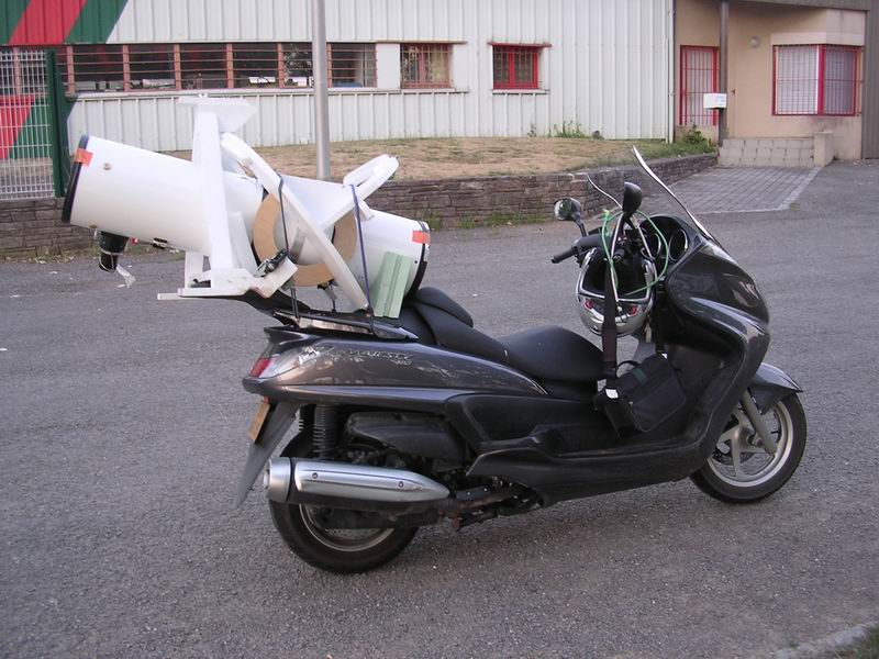

 Donc on récapitule , un 10 tube plein avec la voiture actuel , un 14 en prenant une limousine
 ou un 12 serrurier sur le porte bagages de la moto .:)

Il y a 1 heure, Maitre Caribou a dit :
Suis sûr qu'un motard a déjà tenté un dobson sur sa brêle, après tout c'est moins lourd que Madame :be: juste bcp + encombrant :p
Suffit de demander :
Un 250/1250
Il y a 2 heures, Daniel Rosier a dit :
Un 250/1250
ça ressemble furieusement à une monture made in Bretagne faite par le grand Druide Den(ix)
  • Comme je me gausse! 2
