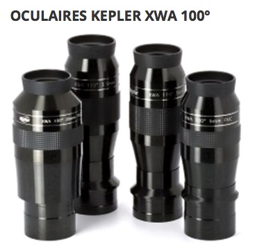

Avec un Dobson de cette taille tu peux essayer les oculaires grand champ. Ils sont plus adaptés au ciel profond qu'au planétaire mais peuvent également être très agréable dans ce second cas, car ils te laissent plus de temps pour observer avant de repointer ton tube.
Puisque ton tube est un Kepler, je te conseille de regarder du côté des XWA Kepler. Que ce soit avec le 9 ou le 5mm, tu n'auras pas l'impression d'un trou de serrure. Le modèle 20mm serait un bon intermédiaire. Il existe un modèle APM télescope oculaire grand angle HDC-XWA de 13mm 100° x-treme. C'est une nouveauté qui remplace le Lunt dans la même focale.
Il sont très performant et beaucoup moins chers que le modèle Ethos de Televue avec des caractéristiques très proches.
D'ailleurs, il y en a un à vendre sur leboncoin en ce moment: https://www.leboncoin.fr/sports_hobbies/1473393349.htm/
Sinon, tu peux aussi les trouver sur ebay à un prix défiant toute concurrence: https://www.ebay.fr/sch/i.html?_from=R40&_trksid=p2380057.m570.l1313.TR11.TRC1.A0.H0.Xoculaire+xwa.TRS0&_nkw=oculaire+xwa&_sacat=0
Tu peux aller voir de ce côté:
Tu y trouveras une discussion sur le sujet et un comparatif intéressant entre les Kepler et les Ethos paru dans "ciel & espace". Le tout écrit par Jean-Luc Dauvergne qui est une pointure.

Les infos et article sur les kepler XWA sont très intéressantes. Est-ce que le fait, pour un oculaire, de fournir plus de champs ne se fait pas au détriment de la qualité d'image ? Parce que j'avais également vu les Morpheus, qui n'ont "que" 76° de CA mais qui se retrouvent dans la même gamme de prix que ces kepler XWA. Concernant le champ, le Superview d'origine est donné à 70°, et j'avoue que c'est déja très confortable (j'ai du mal à imaginer ce que cela donne avec 100 ou 110°:))
Si le prix est identique, en effet la qualité d'image est forcément moins bonne. Mais en général les oculaires à grand champ sont plus chers.
