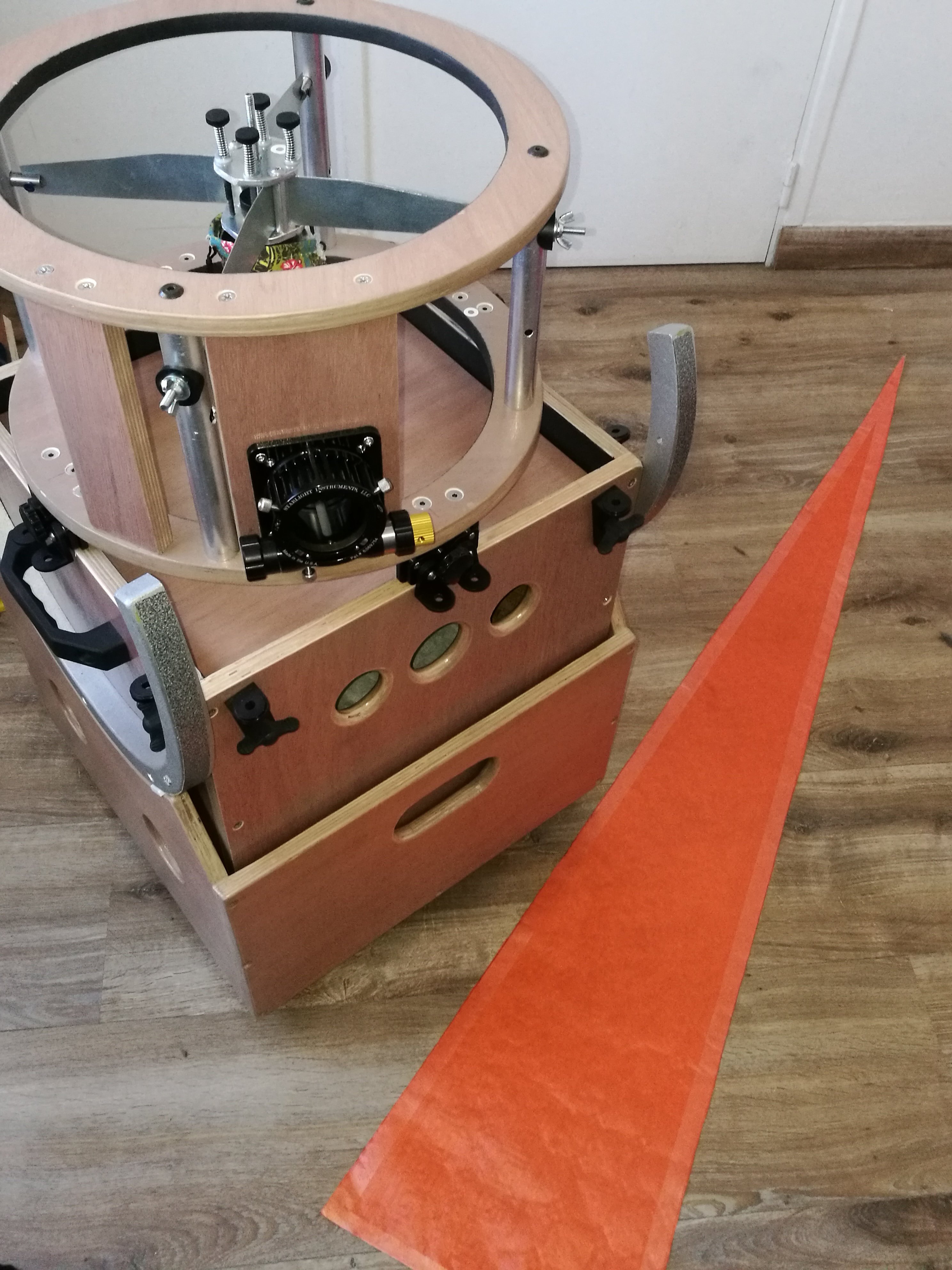

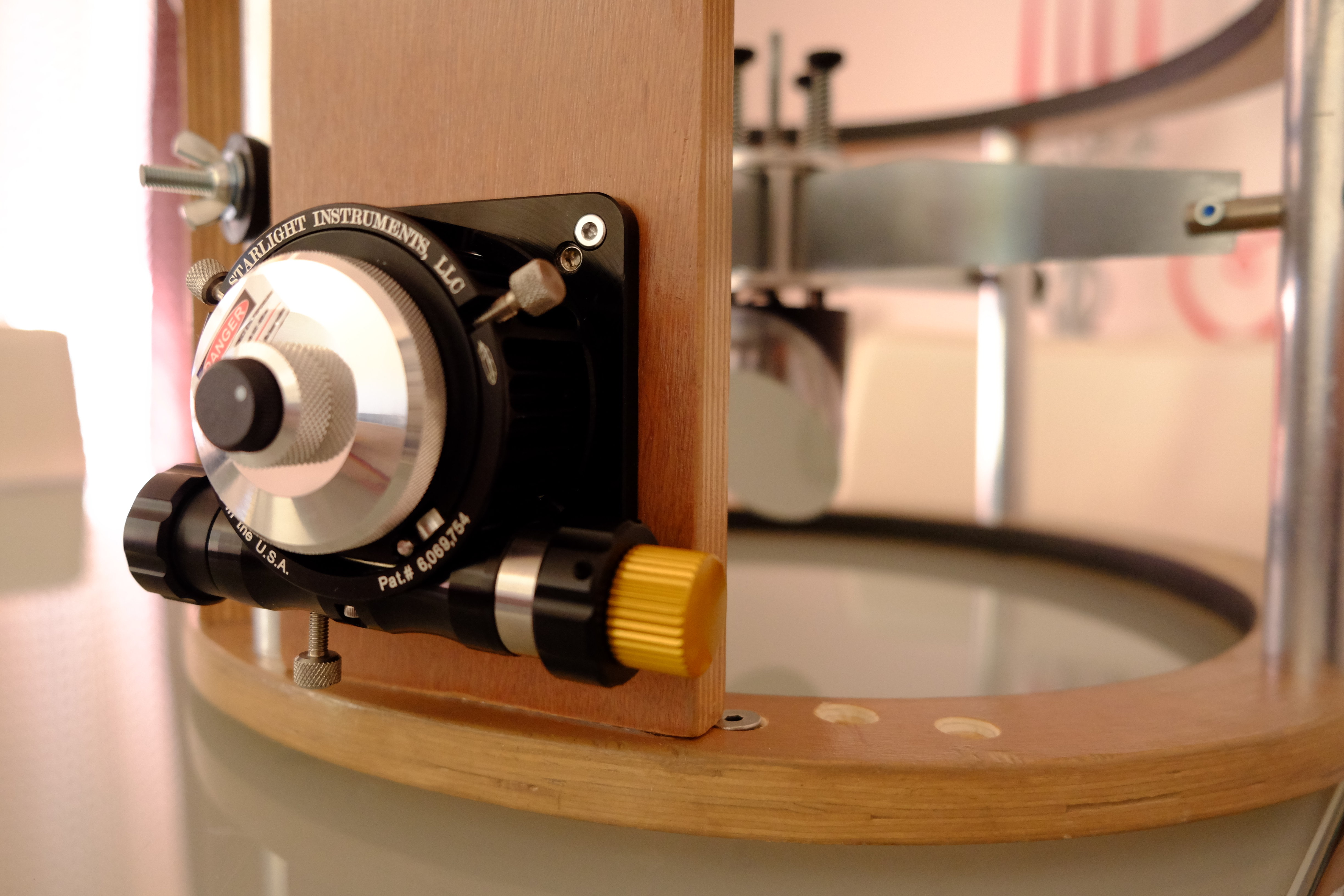

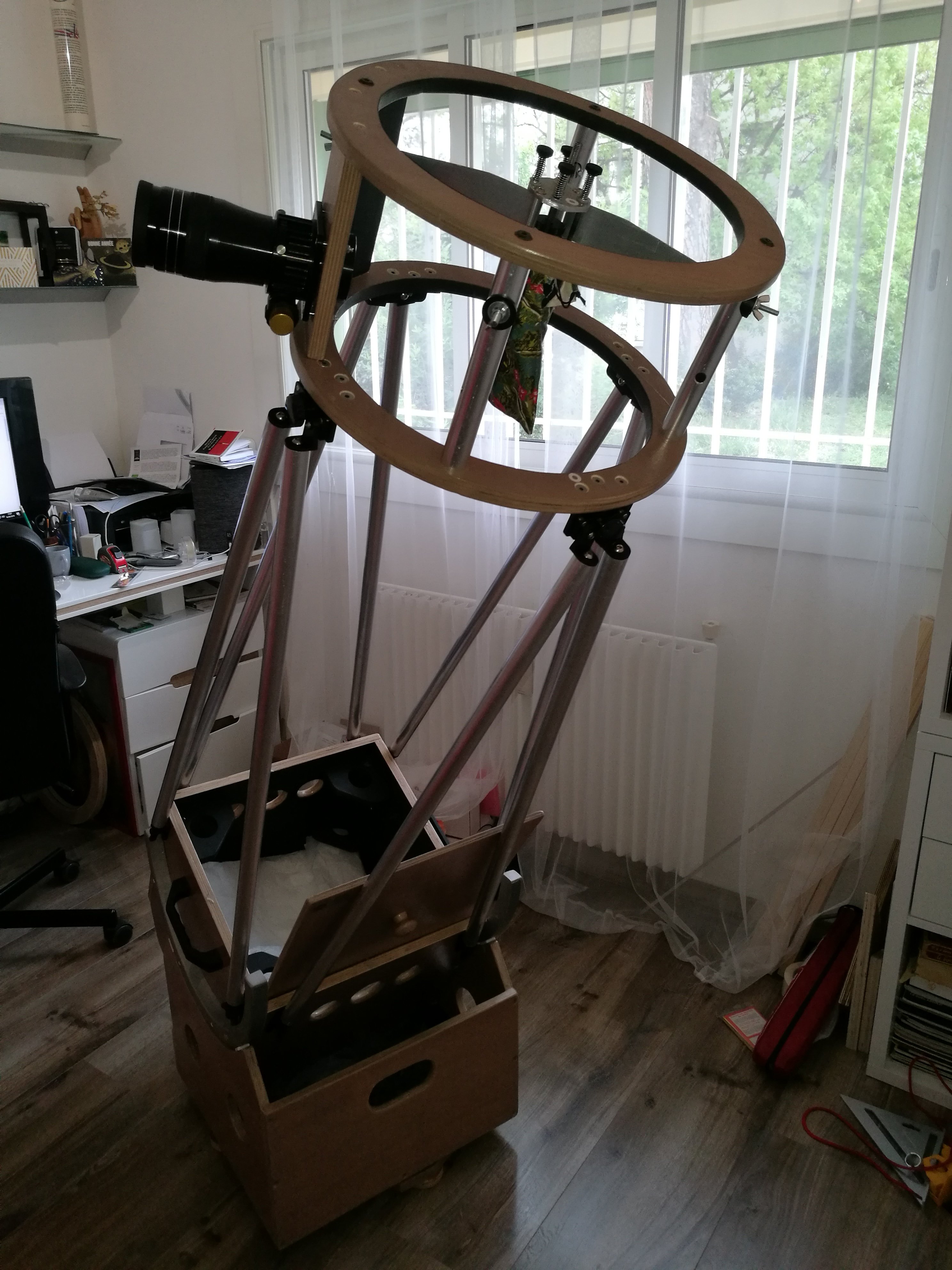

Bonjour a tous,
hé bien voici finalement la fin de  l'histoire de la structure du dobson pour ce bijoux de miroir (12.5) de chez PEGASUS OPTICS ( 2004 )
dont John Hall, le boss avait été le maître de stage d'un certain Carl Zambutto...
en im

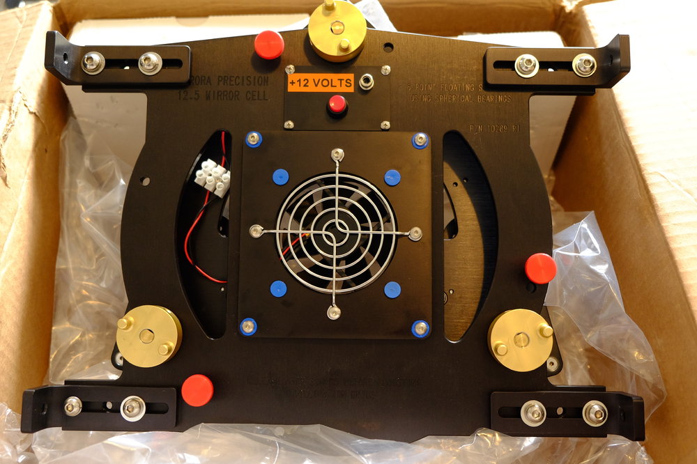

je me suis retroussé les manches et finalement décidé à réaliser ce Dobson moi-même,en avec un barillet de chez AURORA PRECISON et les roulements d'altitude des chez OBSESSION dont  j'ai tout simplement copié le "Classic",  résultats un an et demi après mon post....en images...
  • J'aime 4
Belle réalisation, fallait franchir le pas c'est réussi. C'est beaucoup de travail 💪
Après quelques observations, le résultat est conforme à tes attentes ?
Des ajustements sont ils prévus ?
Finalement le miroir tient il ces promesses ?
Désolé je suis curieux 😊
Bonsoir Éric,:be:
Du très beau boulot en tous cas !
Ton barillet a l'air top aussi.
Tu as pu observer avec, depuis qu'il est fini?
Félicitations !
Merci pour le partage.
Patrice

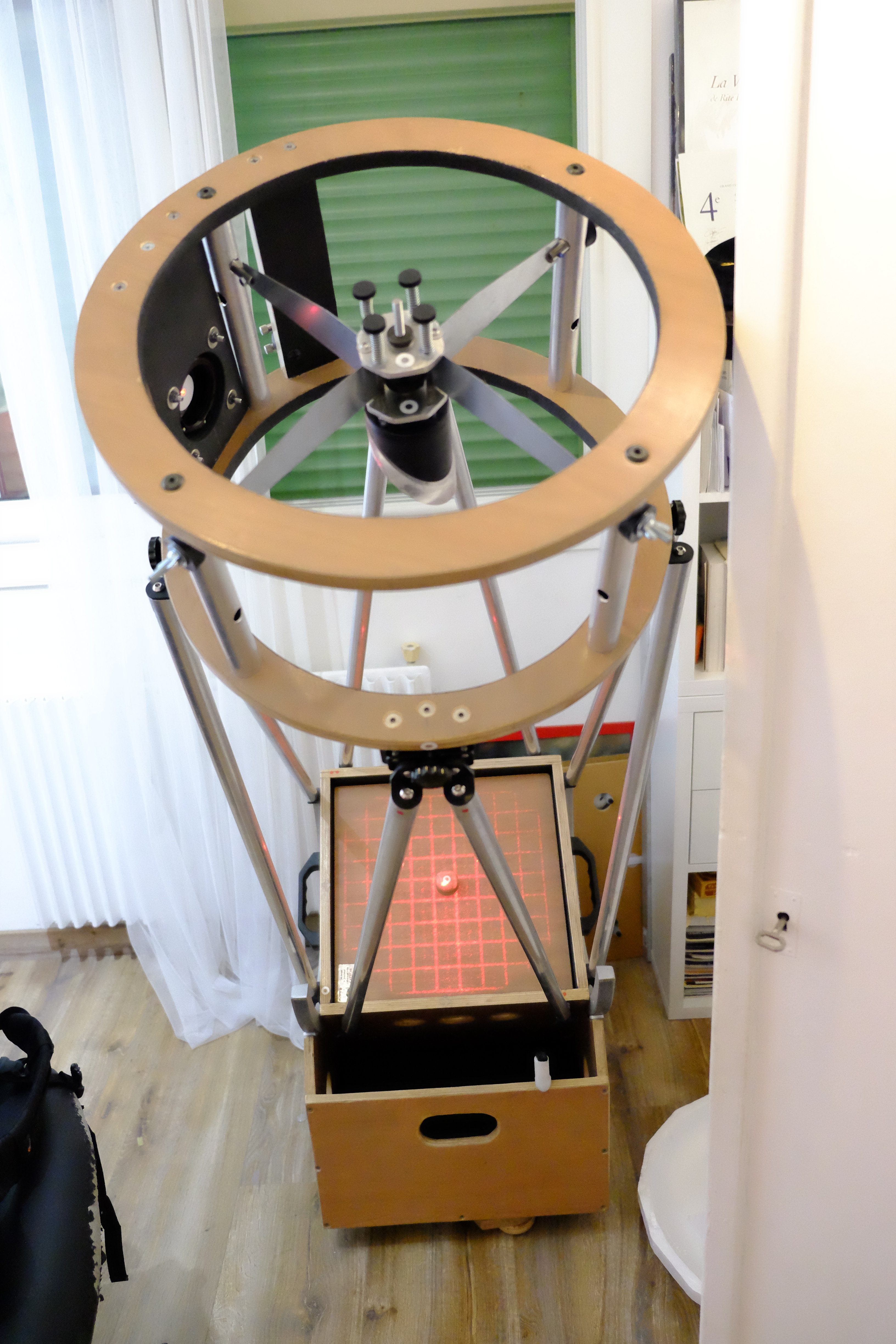

oui , les essais ont été fait sous de très bon "cieux", col de la bonnette, et campagne bretonne "profonde" et au club de Rocbaron dans le centre var.

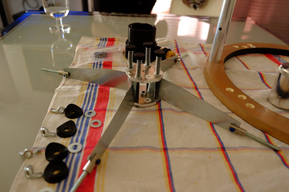

c'est vraiment excellent. Des sueurs aux début avec un décalage de collimation entre zenith et 10° horizon , environ
1 mm du centre du primaire vers les 5h00 , ( pour 1583 mm de focale) le test du laser point rouge ne pardonne pas. j'ai lancé un post sur CN pour avoir de l'aide.
je me disais que c'était peut-être normal ? alors recherches au palpeur etc... équilibrage avec contrepoids sur la vis centrale du support d'araignée, j'avais peur du cisaillement entre les 2 anneaux de la cage..
et tout ça pour m'apercevoir  que je n'avais pas assez tendu l'araignée ( pas osé mettre du couple !)
et depuis, la collimation est "gelée" ! de 90° à 10° ça ne bouge pas . ( collim barlowté tublug howie glatter 2 pouces).
le barillet est
c'est un plaisir hors norme de fabriquer son instrument, de se lancer dans les calculs, les recherches,les forums, je recommande vivement cette expérience.
