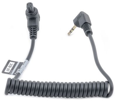

J'ai cette monture également et d'après ce que j'ai noté il faut un câble en sus qui synchronise les poses puis les mouvements de la monture !!
enfin c'est ce que j'ai cru comprendre !

Ceçi est juste un cordon de déclenchement qui relie la monture et l'apn  je cite....(
Si vous souhaitez bénéficier des fonctionnalités de Déclenchement automatique piloté par la monture, vous devez acquérir un Cordon séparément, spécifique au modèle de votre boîtier photographique);) rien à voir avec le mouvement.

Du coup c'est quoi l'utilité du cordon ?
fred
Cordon de Déclenchement optionnel
  • Pour les utilisateurs d'APN, ce dernier peut être directement connecté à la monture par l'intermédiaire d'un câble optionnel pour le Déclenchement à distance. S
  • Aucun Cordon de Déclenchement n'est livré dans les différents packages.
  • Si vous souhaitez bénéficier des fonctionnalités de Déclenchement automatique piloté par la monture, vous devez acquérir un Cordon séparément, spécifique au modèle de votre boîtier photographique !

Le cordon apn est a commander séparément

Le cordon n’est pas nécessaire si l’on a un intervalometre
