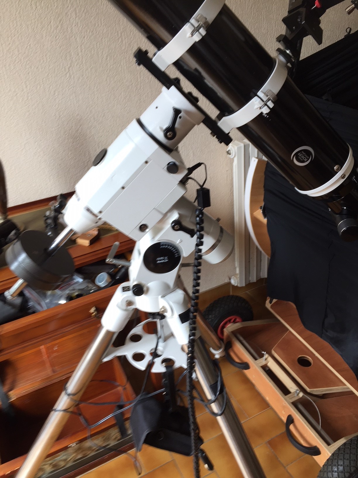

Nous échangeons et il me décrit sa monture:

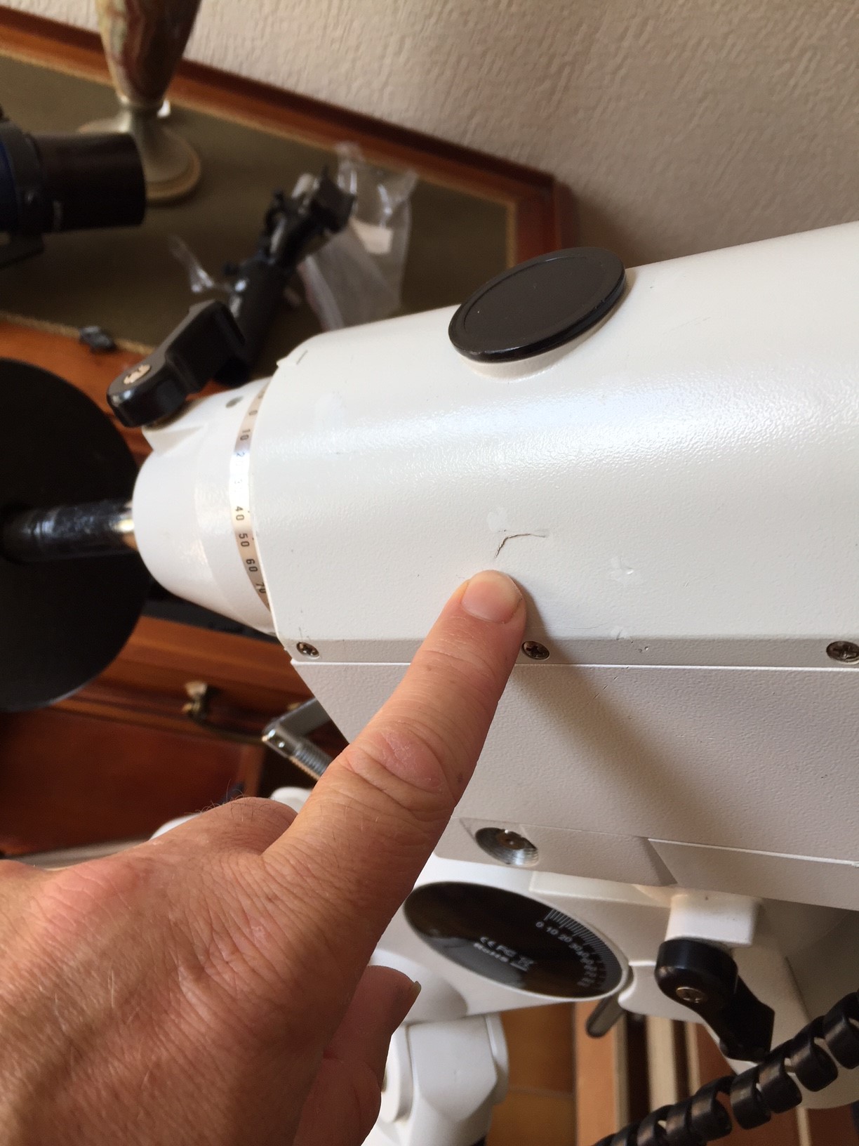

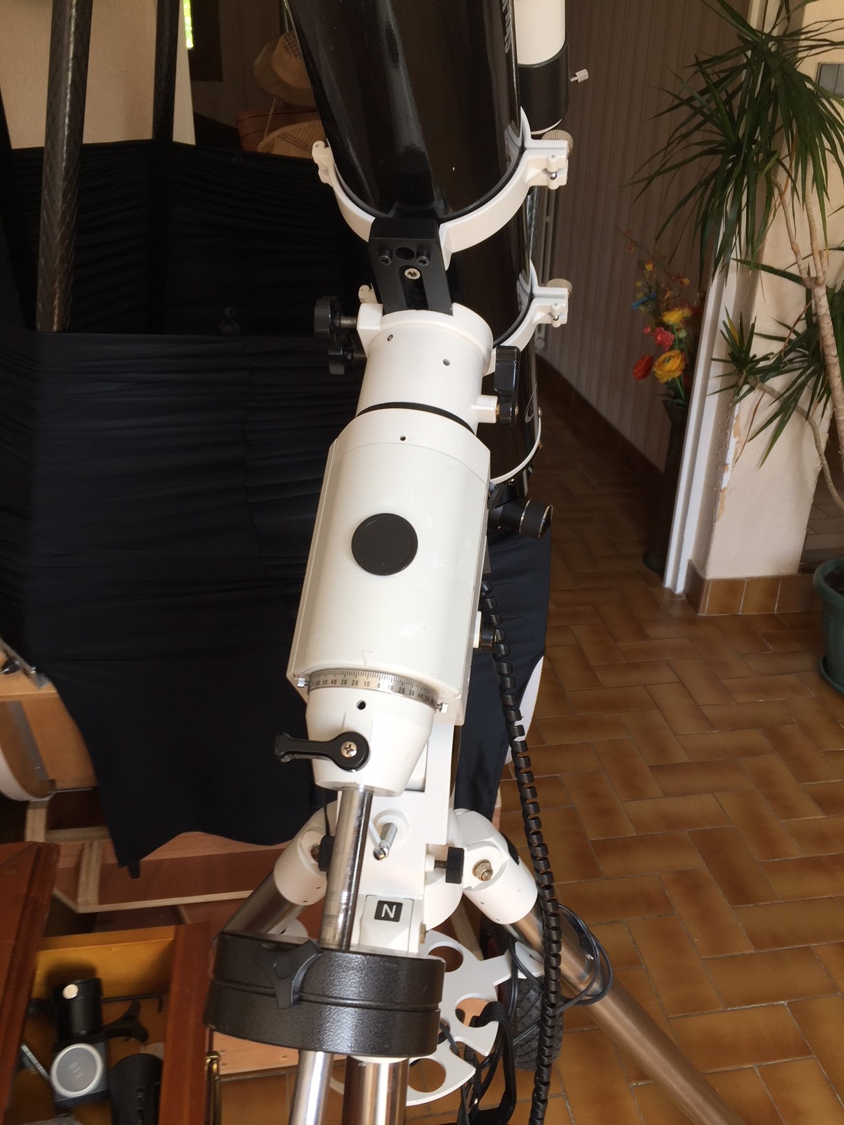

« Très bon état général. Un petit poc (Voir photo) sur le carter (déjà présent au moment de mon achat), des petits traits (rayures??) fins noirs parfois sur la peinture blanche (mais faut s'approcher de près pour les distinguer, mais cela me parait assez normal sur ce type de peinture après quelques années d'utilisation), aucun point de rouille. Suivi impec et goto précis. Sur la photo il manque les 2 contrepoids de couleur blanche qui sont actuellement en peinture chez mon père...»
Il rajoute plusieurs photos et effectivement, cela me semble correct dans la limite de la qualité des photos. Il me propose cette monture à 650 euros fdp compris soit 30% du prix du neuf. Pour du matos en bon état, cela me semble équitable. Je ne négocie pas le prix et je fais le virement à mon interlocuteur.

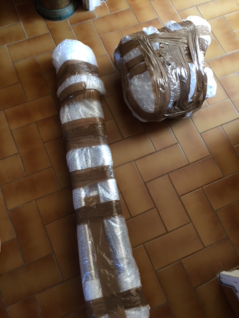

Mon vendeur m'envoie diverses photos de l'emballage des éléments ainsi que la liste des pièces et il me précise qu'il avait oublié d'insérer les 2 vis permettant de fixer les contre-poids sur la tige et qu'elles étaient scotchées à l'extérieur des cartons, afin que je ne les jette pas avec les cartons d'emballages. Bref, un vendeur sérieux.
Il me communique le numéro de suivi des colis comme le fait un vendeur sérieux.

A partir de ce moment, je commence à angoisser un peu… Je déballe les contre-poids et je découvre:

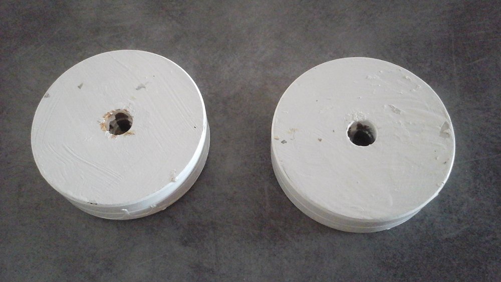

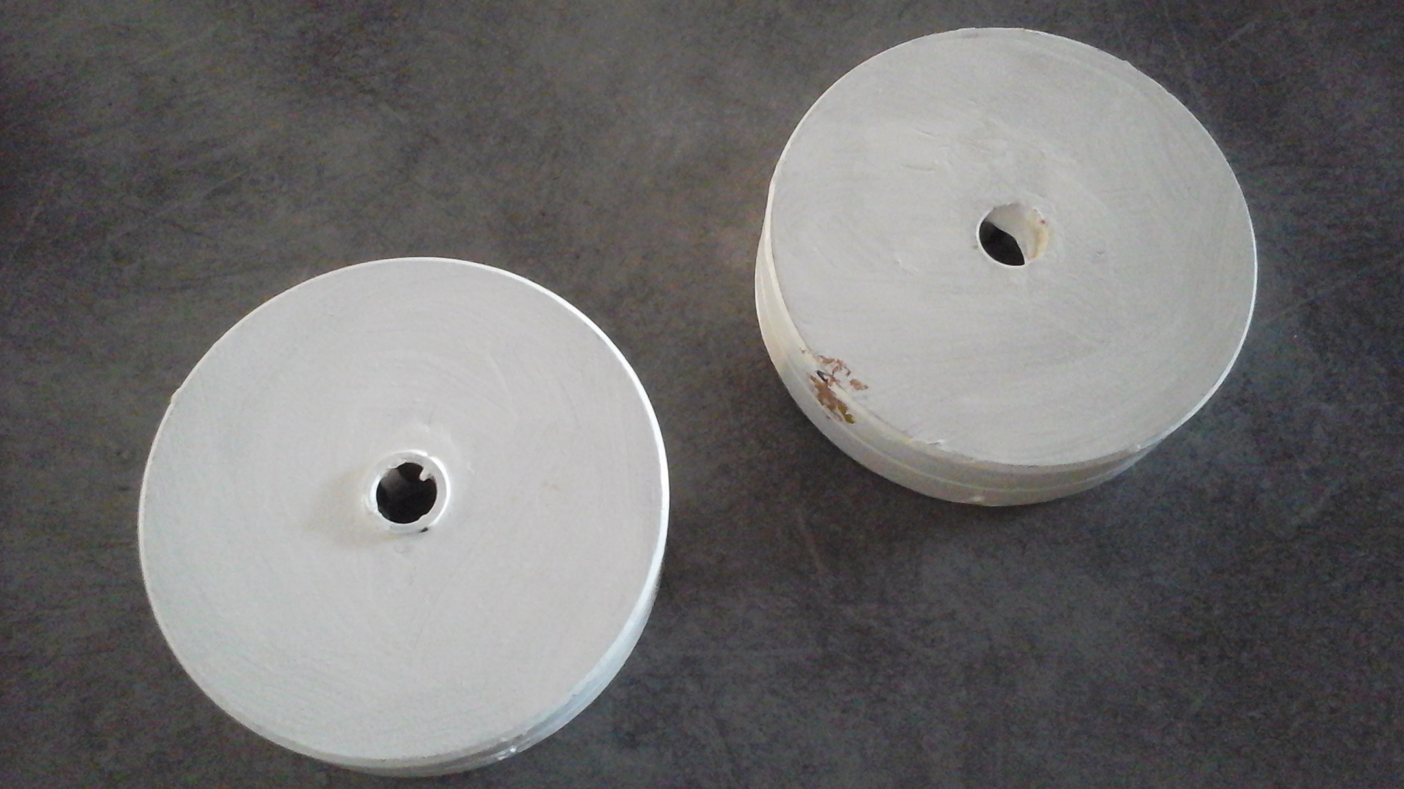

Les contre-poids ont été barbouillés avec de la peinture blanche. C'est tellement bien fait, avec force coulures, qu'il n'est pas possible de les enfiler sur la tige de la monture, et encore moins de visser les 2 vis de blocage sur la tige (dont l'une est tordue d'ailleurs). Je comprends aussi pourquoi les vis n'ont pas été montées sur les contre-poids dans le carton. Sérieux?

Mais revenons sur les contre-poids. Je suis intrigué par l'un des contre-poids, dont une pièce à l'intérieur fait saillie et en les mettant l'un à côté de l'autre, je m’aperçois qu'ils n'ont pas le même diamètre interne. Celui qui a cette petite pièce a un diamètre de 18 mm et l'autre 20 mm. En fouillant dans les spécifications des montures, je comprends qu'il s'agit de 2 contre-poids d'EQ5 qui ont un diamètre interne de 20 mm, et dont l'un des contre-poids est équipé d'un adaptateur pour le passer de 20 à 18 mm et le rendre compatible avec une HEQ5, mais pas l'autre. Donc, je n'ai pas les contre-poids de l'HEQ5 d'origine (18 mm). Sérieux?

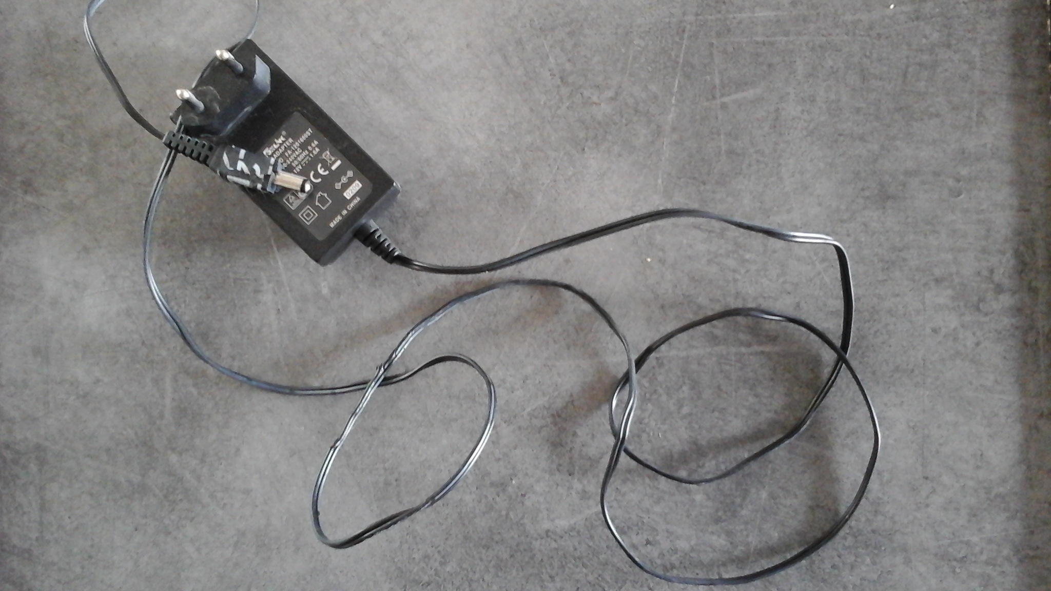

Puis jetons un œil sur l'alimentation 220V-12V fournie :
En regardant la prise 220V, l'intensité max indiquée est de 1,6A ce qui me semble très faible puisqu'une HEQ5 est généralement vendue avec des alimentations supportant 3A. Puis en regardant le câble, je constate que le cuivre est à nu à plusieurs endroits, comme si le câble avait été mâchouillé. Le chat du précédent propriétaire s'est il fait les dents dessus?
La prise 12V est cassée et a été camouflée grossièrement avec du scotch. Vu les dégâts, et ne voulant pas risquer un court-circuit, cette alimentation a rejoint l'endroit qu'elle n'aurait jamais du quitter : la poubelle. Sérieux?
Pour l'état général de la monture, la description suivante : «des petits traits (rayures??) fins noirs parfois sur la peinture blanche (mais faut s'approcher de près pour les distinguer)» me semble là aussi loin de la réalité, en particulier sur le trépied et sur le plateau du porte-oculaire. Mais laissons là ces appréciations subjectives...

L'alim n'est pas comprise d'origine, par contre le câble allume cigare si, il aurait du y être. ça coute 10eur
1.6A c'est limite, mais ça peut le faire sur une HEQ5 si l'allim fournit effectivement au moins 12V à 1.6A . Pour mémoire, l'EQ6 consomme 1.55A à 12.5V, l'HEQ5 un tout petit peu moins.
La peinture d'origine des  contrepoids ne tient jamais d'origine, c'est pas vraiment un critère.
La seule peinture capable de tenir et d'encaisser les petits chocs est à mon avis la peinture epoxy. Une seule couche en bombe.
Les repeindre partait d'une bonne intention, mais bon c'est loupé...Mieux vaut un simple nettoyage au WD40 pour enlever la rouille

L'alim 220 V a surtout rejoint la poubelle à cause des fils à nu et de la prise 12V cassée.

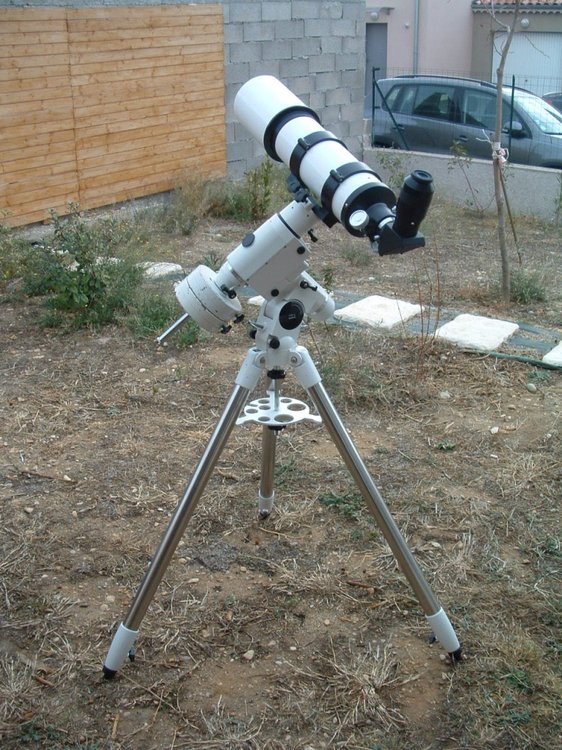

Je vais intervenir une seule fois sur ce post suite à un conseil qui m’a été donné par un animateur avec qui j’ai déjà fait affaire comme beaucoup d’entre vous d’ailleurs. Je suis donc  le vilain petit canard.  Je joins ici même les photos que j'ai transmises à mon interlocuteur au moment de nos entretiens. La dernière photo (j’en ai d’autres à disposition) provient du propriétaire précédent Astrocg, à qui j'avais acheté la monture quelques jours auparavant en désespoir de cause  car à l’époque je cherchais une eq6. Vous y verrez les fameux contre-poids incriminés parfaitement en place.  Peu de jours après l’avoir reçue, une Orion atlas goto vendue par Bryce13 (il pourra confirmer les dates) fut mise en vente. Je décidais donc de revendre la monture et d’acheter l’Atlas de Bryce. La monture HEQ 5, qui est une 3 ou 4ème main, fut vendue en l’état. A noter que j’ai pu tester 2 soirs de suite la monture HEQ 5, qu’elle fonctionnait parfaitement avec le câble d’alimentation incriminée, avec un suivi impeccable en visuel et une excellente précision du goto.
Sur ces photos vous trouverez notamment des photos de la monture, des photos aussi des différentes étapes de l’emballage avant fermeture des colis. La monture a été vendu en l’état. Ne pas hésiter à contacter Astrocg pour confirmation. Pour le reste, je n’entrerai pas dans un débat de poissonnier sur le forum. Ne pas hésiter en revanche à me contacter pour avoir ma propre version qui me pousse à penser que si l'on doit se méfier de certains acheteurs , l'expérience me prouve qu'il faut éviter aussi certains acheteurs ………

Effectivement, ce sont bien les photos reçues (hormis la dernière ) mais les contre-poids receptionnés n'apparaissent pas ainsi que l'état de l'alimentation.
Il est vraiment dommage que tu n'ai répondu à aucune de mes solliciations (si ce n'est la dernière conversation téléphonique, par des insultes).

Soit dit en passant, j'aurais préféré avoir les contre-poids dans l'état de la dernière photo plutôt que "peint"de cette manière ce qui m'aurait au moins permis de les utiliser directement.

Je suis quand même très surpris que les contre-poids reçus ont des diamètres internes de 20 mm (comme les contre-poids d'EQ5) alors que les contre-poids d'HEQ5 et EQ6 ont des diamètres internes de 18 mm.

Sur mon heq 5 noire les contre-poids sont ainsi avec une bague plastique.
oui ils sont tous en 20mm avec des bagues de réduction en plastique (de daube) pour passer à 18mm sur HEQ5 et eq6.
On les voit sur les photos d'ailleurs.
ça et la peinture qui ne tien pas et les molettes des vis qui cassent facilement ou qui perdent le pointe nylon...c'est du low cost
Après ça peut s'améliorer, mais c'est du boulot:
- changer les vis molettées
- remplacer la pointe nylon par une pièce en laiton (un bout de barreau laiton fraisé)
repeindre à l'epoxy
- mettre un réducteur de diamètre en cuivre
ou alors acheter du Baader ou de l'astrophysics qui ont ces rafinements.
Mais bon un contrepoids AP de 10kg coûte 400 eur...
