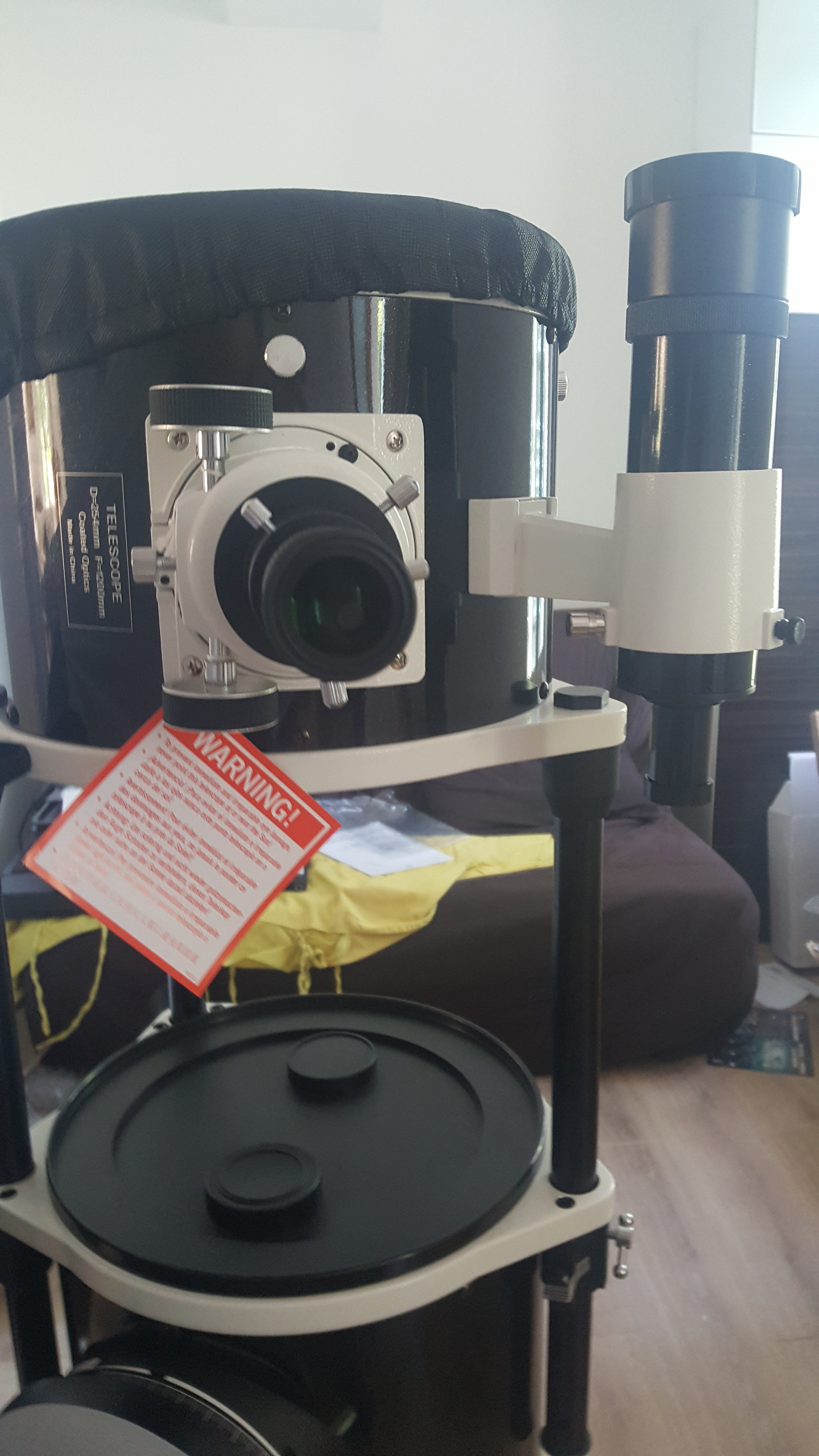

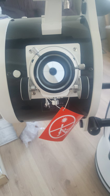

J'ai reçu hier mon dob skywatcher 250/1200 et après l'avoir monté, j'ai essayé d'aligner le chercheur avec le télescope. Sur ma terrasse, des murets m'empêchent de viser des cibles suffisamment lointaines, je décide donc ce matin d'essayer de cibler un nuage. Or, avec l'oculaire donnant le plus petit grossissement (25mm), je n'arrive pas à faire la mise au point, l'image est toujours floue (j'ai bien fait toute la course possible avec les vis de réglage du PO). J'ai donc vérifié la position des optiques (voir photos) qui me paraît correcte (il faut peut être tourner un peu le secondaire qui n'est pas parfaitement circulaire dans le PO ?) et la collimation (au Cheshire) qui, même si pas parfaite, me semble également correcte.
Étant totalement novice, quelque chose m’échappe peut-être, quelqu'un a-t-il une piste ?
(pour l'alignement du secondaire avec son image sur le primaire, j'ai centré l'image du capteur de l'appareil sur le primaire pour faire la photo)

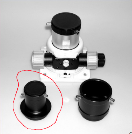

tu n'aurais pas oublier l'adaptateur:
Je l'ai enlevé pour prendre la photo du secondaire mais il  était bien présent lors de l'essai.

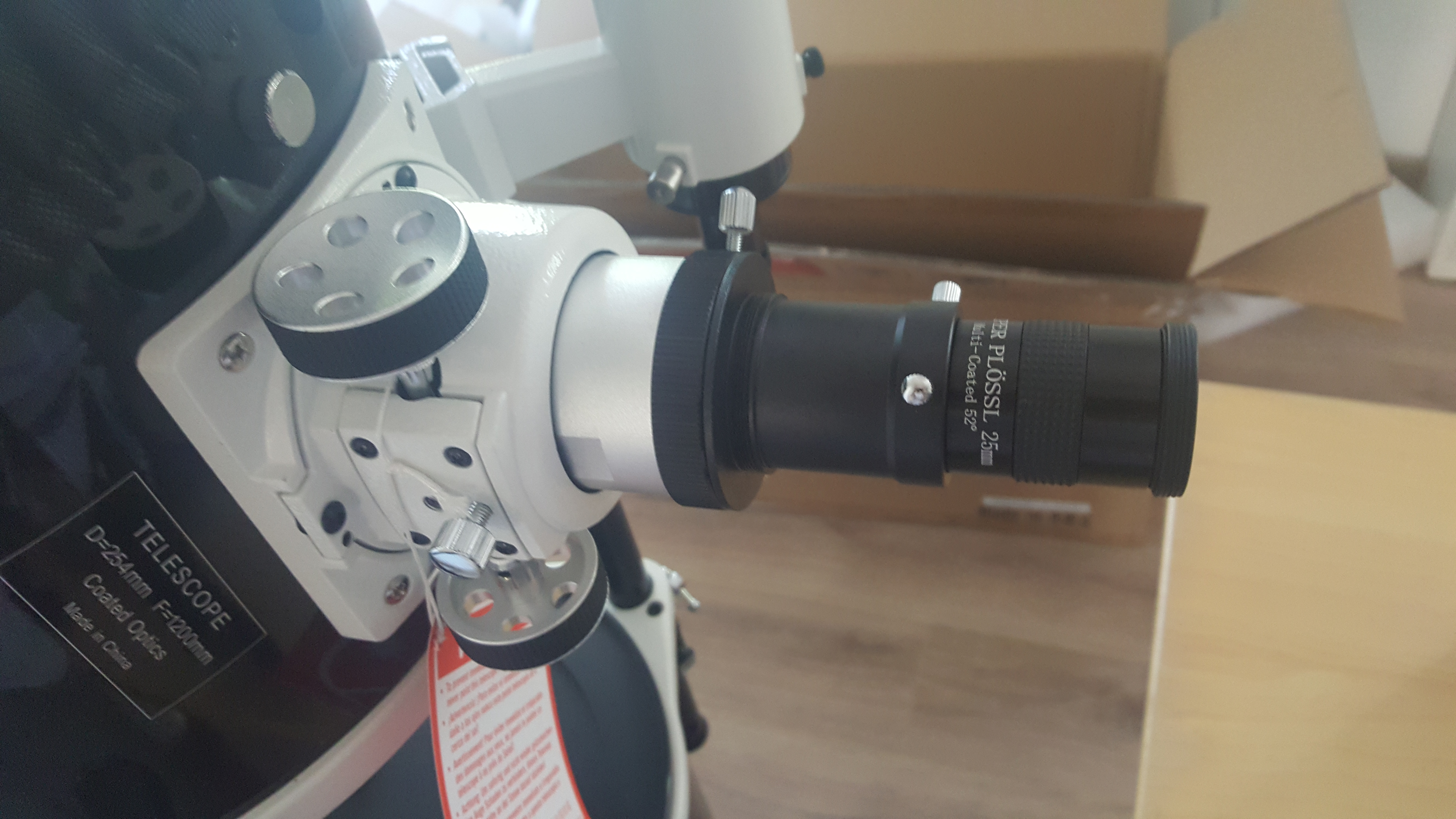

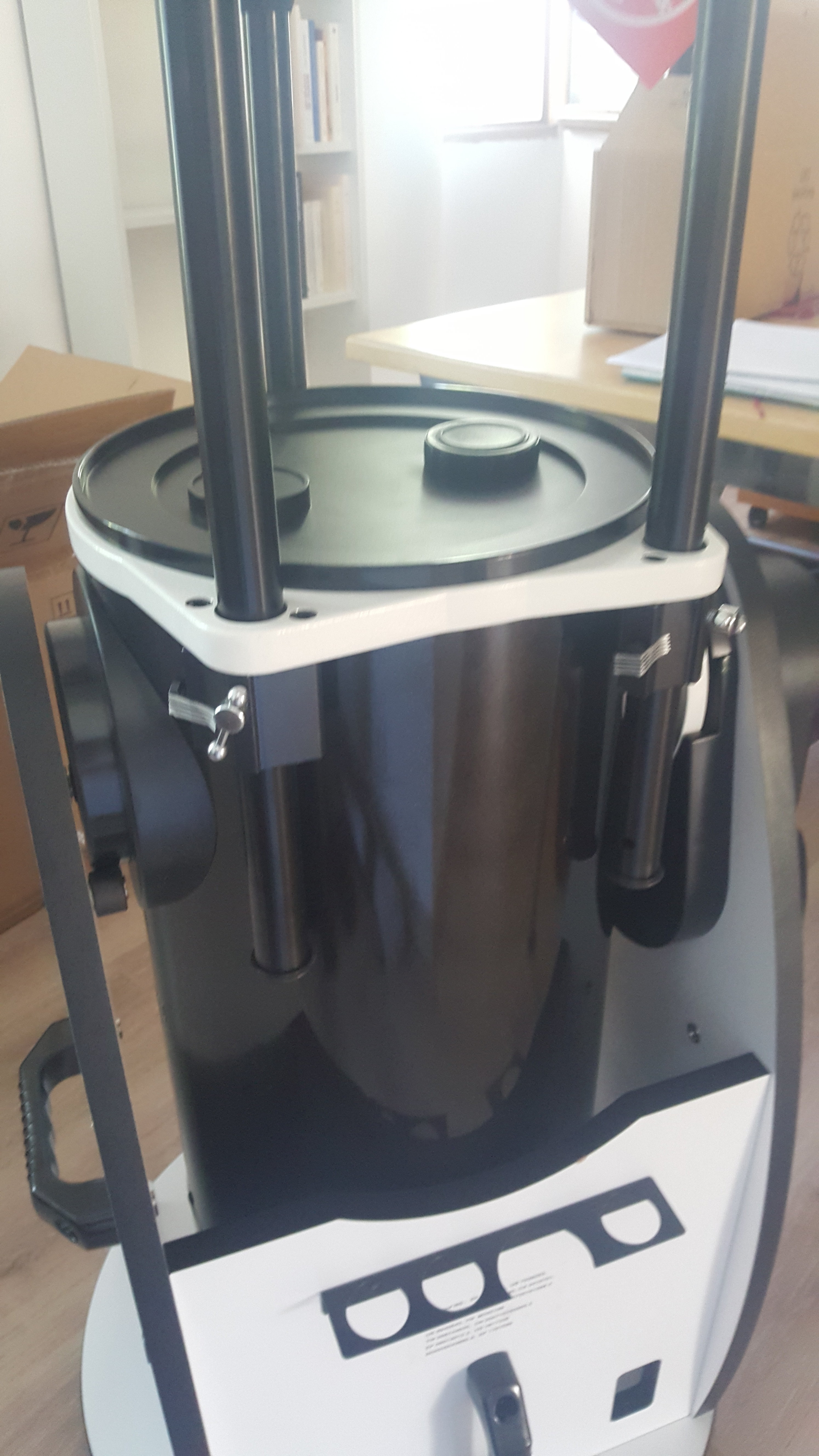

il y a 58 minutes, ouille21 a dit :
fais une photo de ton montage oculaire,
et une du tube déployé,
bref des photo en mode utilisation
Les photos du montage oculaire (sans les protections d'entrée du tube et de la cage du secondaire :D ) :

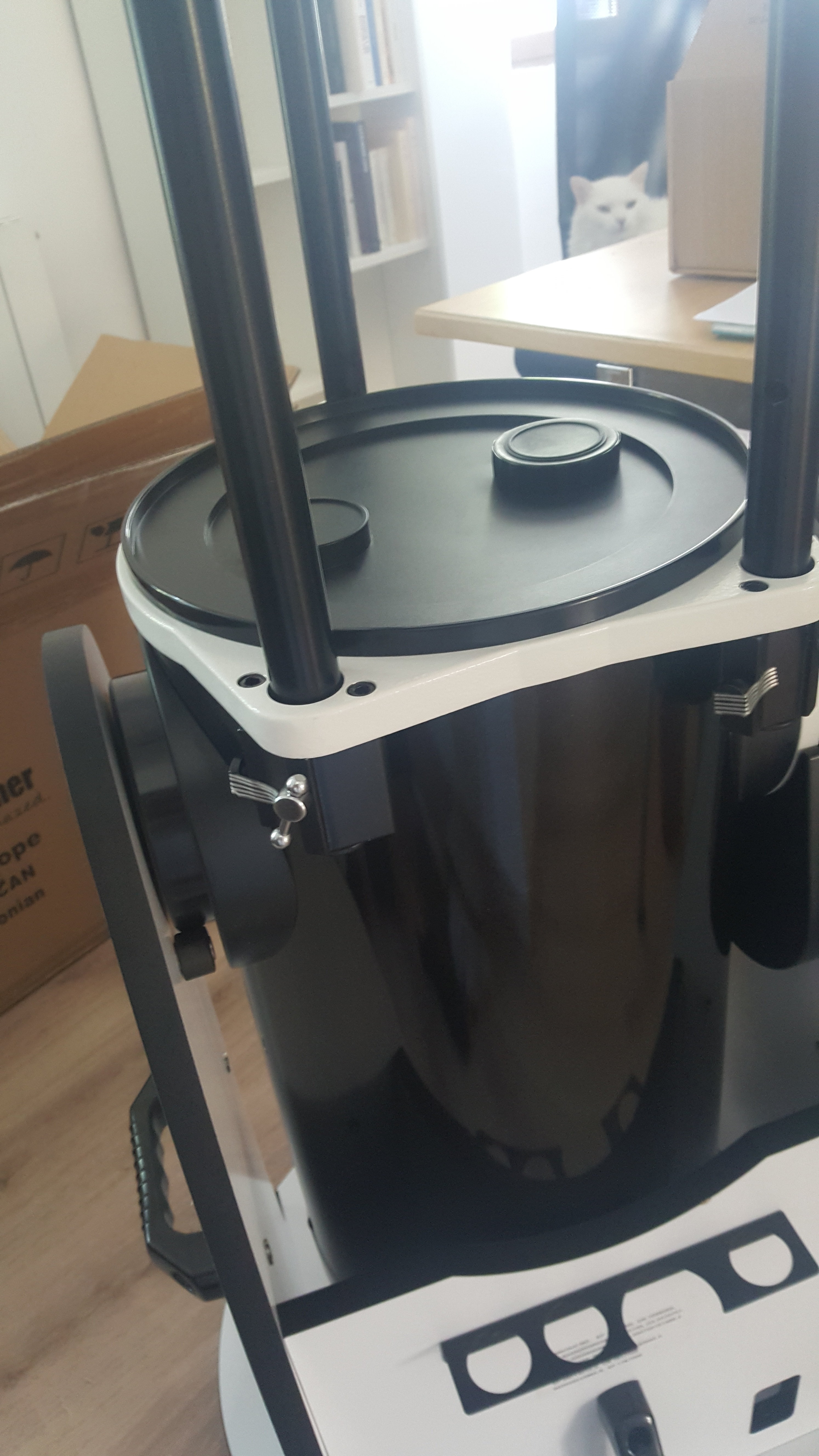

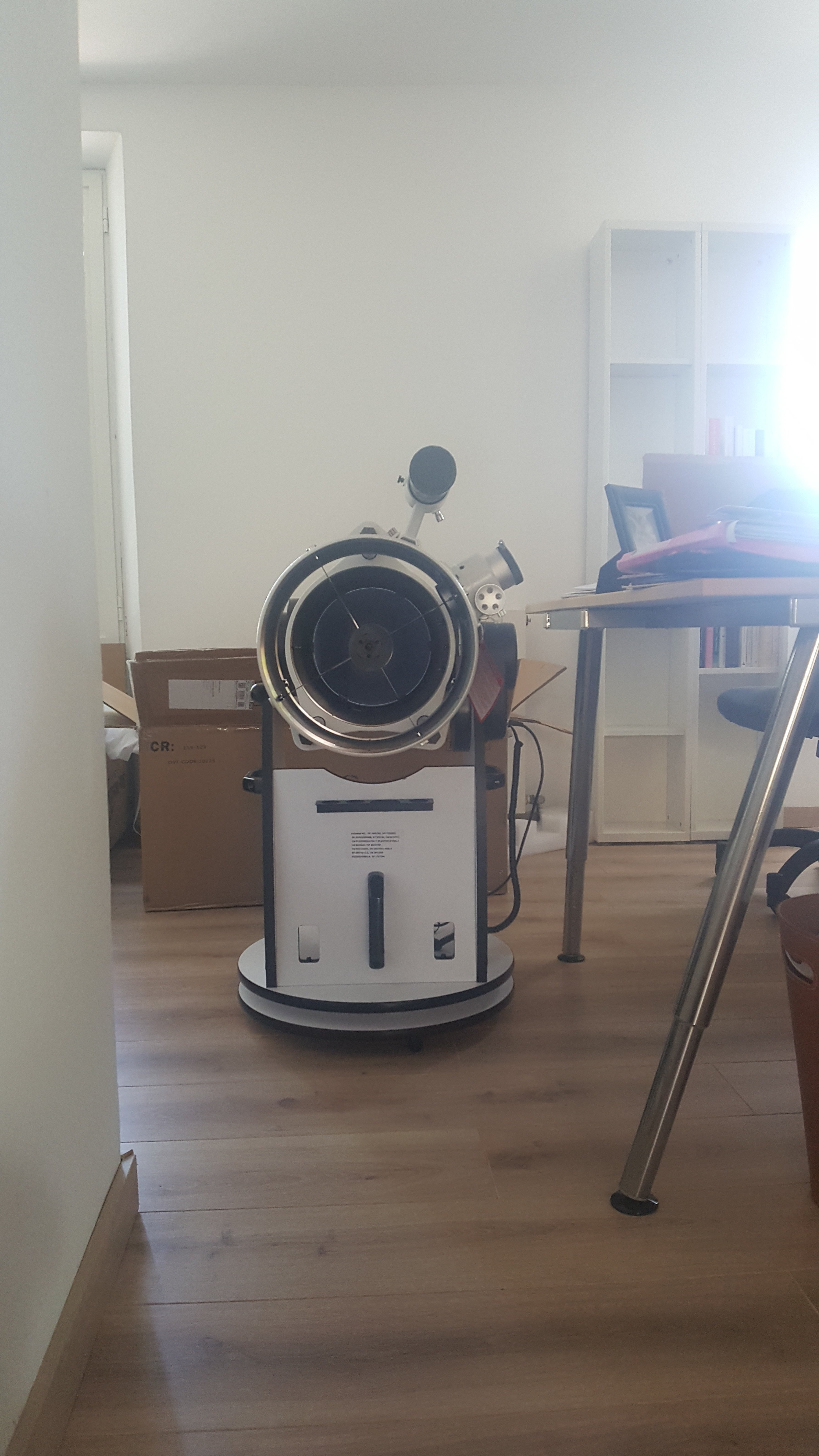

Photo au premier "Clic" on peut apercevoir un deuxième trou plus bas sur la barre de droite. C'est dans cet état là que j'essayais de faire la MAP. La notice indique " Desserrez les vis des glissières et faites coulisser la cage du miroir secondaire jusqu’à entendre un clic de blocage. Resserrez les vis des glissières sans forcer."
Il est effectivement possible de déployer d'avantage les barres, on entend un deuxième "Clic":
(En arrière plan le criminel qui a déjà réussi à mettre un foutu poil sur le primaire :bang:)
J'essaie de faire la MAP dans cette configuration plus tard dans l'après midi et je vous tiens au courant ! Merci :) !
Modifié par Aubin-A
Le premier "clic" est fait pour l'usage d'une binoculaire. En utilisation normale avec un oculaire, il faut que les barres soient déployées complètement jusqu'au second clic sinon il va te manquer 11 cm pour la MAP.
Entièrement déployé ca devrait aller mieux,
