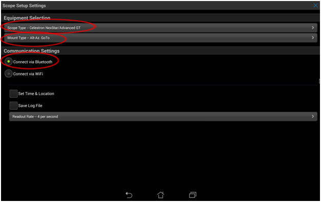

- annule l'apairage bluetooth du S7 avec le SkyBT. Puis refais-le (avec le skyBT qui clignote rapide) en mentionnant le code pin indiqué dans la doc (je me souviens plus si c'est 0000 ou 1234)
- dans Skysafari, setup, telescope setup, passe sur wi-fi, puis remet connect via bluetooth, tu dois voir alors entre parenthèse (fireflyBP-xxxx)
- si tu ne vois pas fireflyBP entre parenthèse, alors clique à nouveau sur connect via bluetooth, ça va t'ouvrir le menu pour choisir le périphérique BT et tu sélectionnes le fireflyBP
- toujours en vérifiant que le skybt clignote rapide, clique sur connect (la monture doit être branchée et en route)
Edit : lire ceci : http://www.usconverters.com/controlling-telescope-bluetooth-skysafari-android
On voit ce que je veux dire sur cette copie d'écran :
skysafari-bluetooth-telescope-control-5.
Dans cet exemple, on lit juste connect via bluetooth, sans rien derrière entre parenthèse. Ca, ça ne fonctionnera pas.
Chez moi sur ma tablette et mon smartphone, j'ai ceci qui s'affiche : connect via bluetooth (fireflyBP-5D0E)
