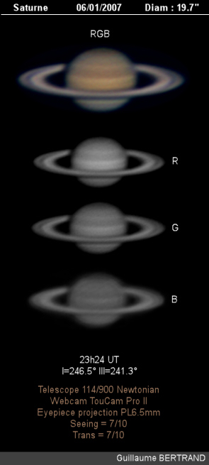

encore une Saturne au 114/900.
Guillaume BERTRAND
Bonjour tout le monde,
Hier soir enfin une éclaircie.....pour laisser place a la
lune bien sur....donc pas question de faire du ciel profond.
J'ai donc sorti mon 114 pour me tenter une petite Saturne.
Les conditions était bonne (Turbulence plutôt faible et
transparence bonne) Bon ba le résultat me plait bien....
Bien sûr on est encore loin de la division de Cassini
sur tout le tour....(faut pas rêver non plus, je n'ai qu'un 114 !!!)
mais tout de même pas mal de détails sont visibles,
notamment la bande équatoriale EB et la bande équatorial sud SEB....
Lieu : France: St Laurent sur Sèvre
Latitude : 46°57'34"N
Longitude : 00°53'30"W
Altitude : 150m
Date : 06/01/2006
Heure de l'observation : 23h24 UT
Instrument : Télescope Newton PARALUX 114/900
Oculaire/Grossissement : Projection Oculaire PL6.5mm
Seeing S: T/10, plutôt bon
Transparence T: 7/10, bonne
Vent : 0, vent absent
WEBCAM toucampro II mode opt.
Logiciel d'acquisition : QcFocus + WcCtrl
Vitesse d'obturation : 1/25s
NB images/s : 10img/s
Luminosité : 50%
Contraste : 50%
Gamma : 0%
Gain : 80%
Saturation : 50%
Nombre de Poses : 3000
Logiciels de traitements : Registax V4, Paint Shop Pro 9

Magnifique ta saturne Guillaume surtout que les conditions n'était pas térrible dans l'ouest ce soir. Parcontre la Lune elle était belle avec mais jumelle 8X30.
Celle-là est en effet très très réussie, Guillaume ! c'est fou de voir que même avec une ouverture de 115 il faut aussi bénéficier d'excellentes conditions pour espérer en tirer la quintescence !!!
Albéric
Je vais bientot me remettre au planétaire du coup j'ai une petite question...
Comment ca se fait que la couche bleu a l'air si flou par rapport a la rouge et verte ? acquisition traitement ? ou normal ?
Salut !
Super photo !
C'est vrai qu'on ne voit pas Cassini sur tout le tour mais bon quand même y'a pas à se plaindre ! :o
Projection Oculaire 6.5mm avec combien de tirage ?
Ah oui autre question : ta webcam n'est pas en mode RAW mais juste en optimisé c'est bien ça ?
A+ !
Très belle réalisation Guillaume.
Je la trouve juste un peu sombre sur mon écran.
Amitiés
Très joli!
Un peu sombre aussi à mon gout (niveau max aux alentours de 170 ADU)
Mais nickel, bien meilleur que ce que j'ai tenté avec mon 150 :be:
Stéphane
Merci à tous pour vos commentaires....et désolé pour ma réponse tardive :(
Nicolas >> La couche bleue en webcam est toujours déplorable et beaucoup plus bruité que les autres....on y peut pas grand chose.
La seule chose qui peut aider c'est de faire un traitement des couches RVB séparées. La couche Rouge et Verte supporterons mieux un traitement avec ondellette que la couche bleu.
Mickawell >> Projection Oculaire avec environ 2cm de tirage entre l'oculaire et le capteur de la TouCam Pro II qui est bien en monde optimisé....je me mets en mode raw que quand les conditions atmosphérique sont exceptionnelles...en fait presque jamais :)
