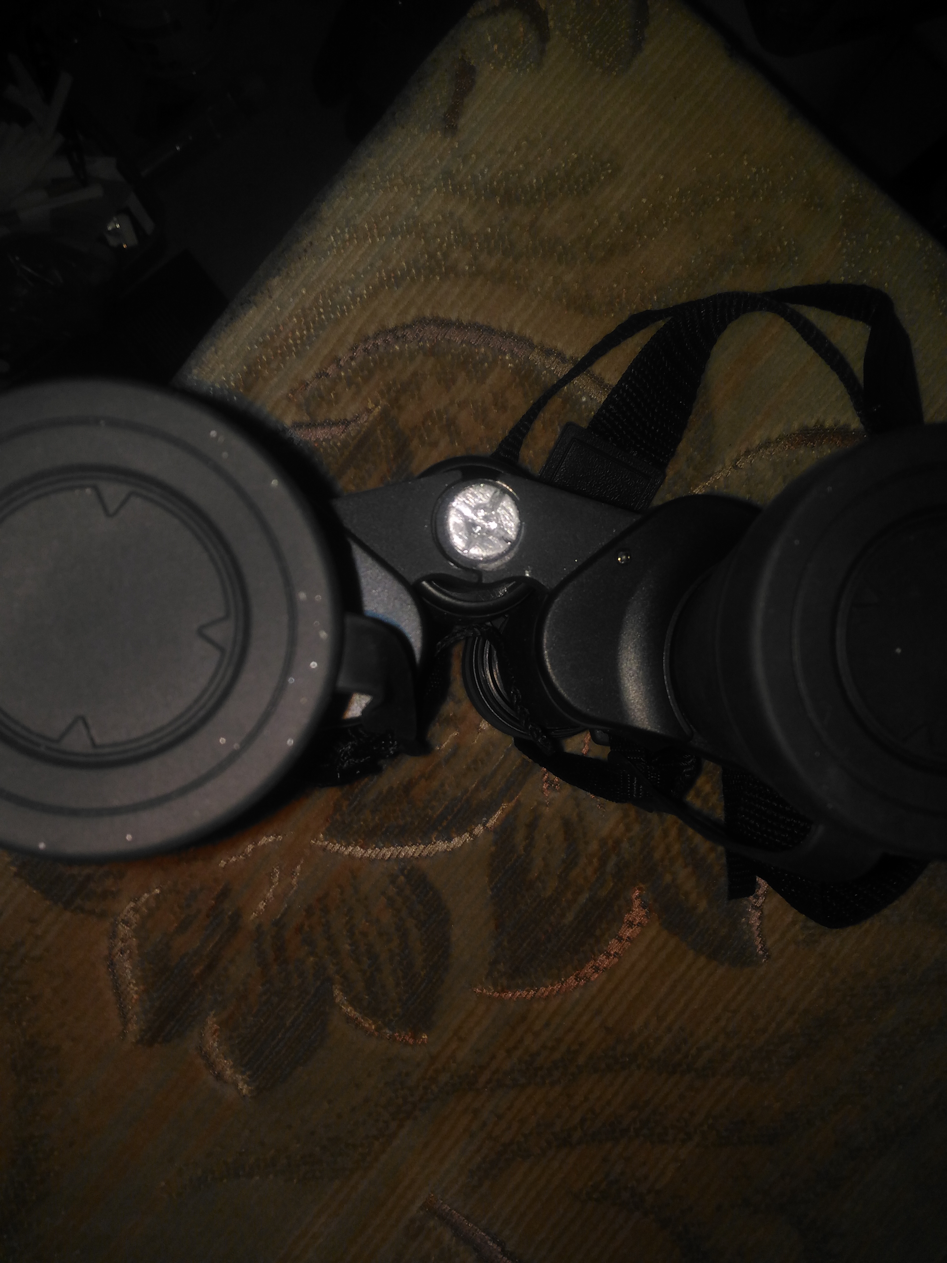

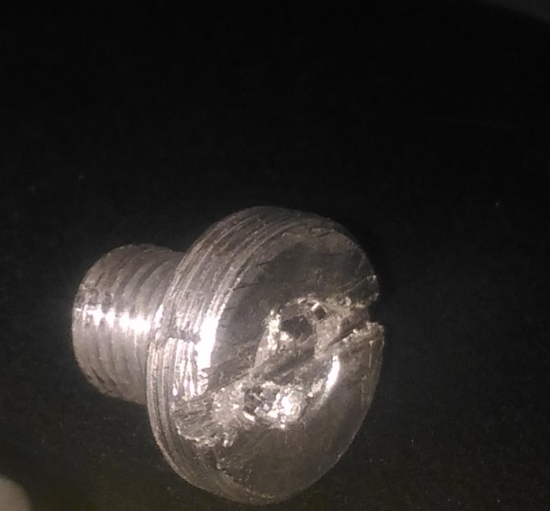

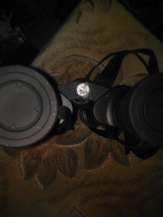

Après 10min dans les mains de mon frère il a voulu tourner la perche, pour je ne sais quelle raison. N'étant pas sur le bon axe de rotation il a forcé et casser la vis de la perche dans la vis du trépied des jumelles. ( voir photo )
Ma question est donc : où trouver cette fameuse vis ?
Ou un adaptateur trépied avec le gros pas de vis et pas le 1/4 des filetages de support type GoPro.
J'ai mesuré 24tpi au filetage, pour 9mm de long et 9mm de diamètre.

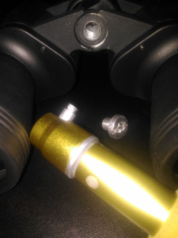

Comme c'est un pas 1/4 ( a l'intérieur )  j'utilisais ma perche pour caler les jumelles. Et mon frère forcé sur le mauvais axe, et hop cassé a l'interieur.
Mort pour mort, j'ai essayer d'extraire la vis de l'intérieur, afin d'y mettre le même pas via une rondelle en ferraille récupérer sur un support gopro qui trainait, un bon coup de glue et je pense qu'en attendant ça fera affaire ( j'espère ). Et si pas, je devrait me passer de support.

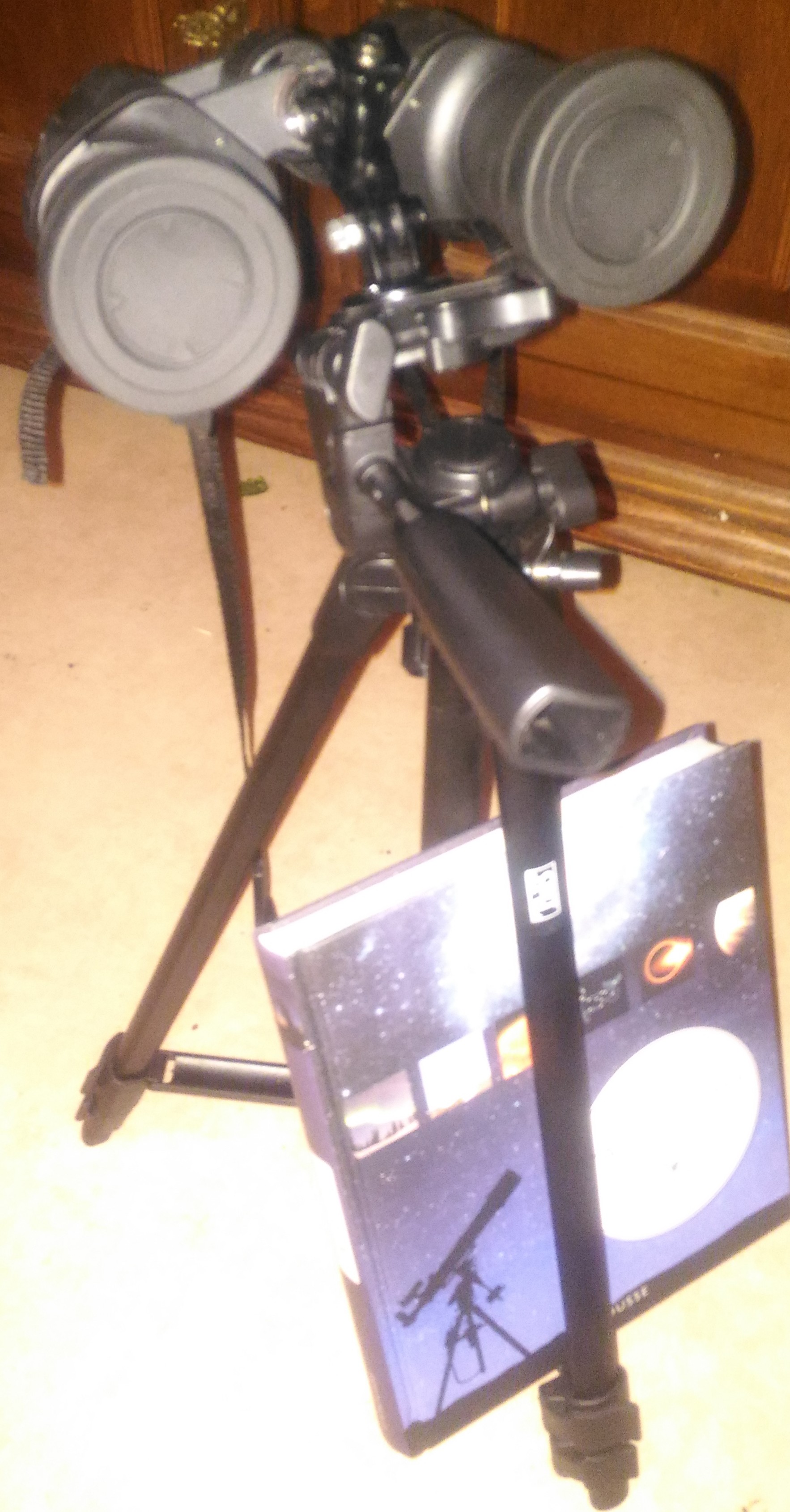

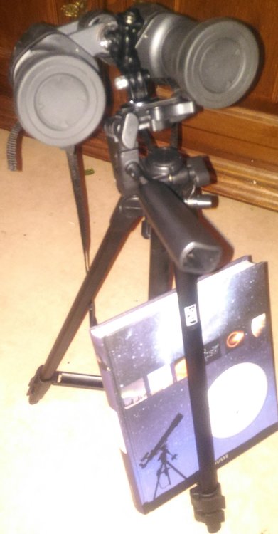

En attendant ... A défaut de tarauder, j'ai creuser un peu ma vis ( aluminium ? Mais ça part vite en tout cas ). A l'étau j'ai fait reprendre un filet ou deux avec une vis pour support gopro et j'ai blinder de la super glue en gel ( apparament de bonne qualité vu que ça tient lol ), et j'ai rajouter des supports gopro pour fixer a mon trépied.
Bon niveau style j'avoue y'a mieux. Mais ça fonctionne, c'est le principal :)
