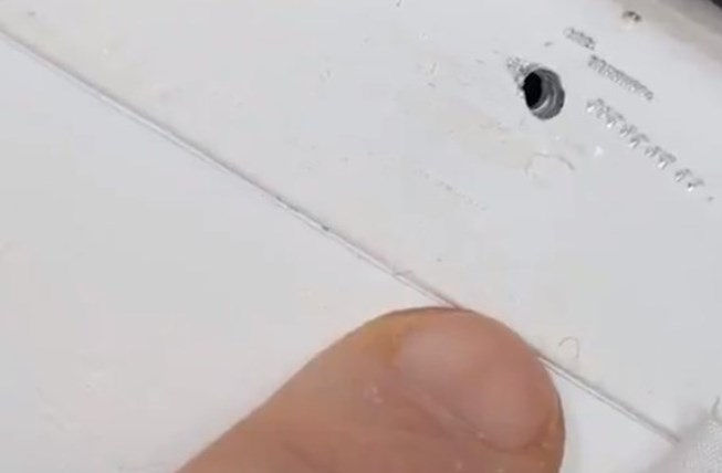

Cette fuite faisait baisser la pression (perte d'air).
Elle est probablement due à un double effet : fragilisation intérieure de la paroi du fait d'une ébauche de perçage d'un trou qui n'a pas été rebouché avant le lancement (mais ne causait pas de fuite aux essais dans l'enceinte à vide), et d'une fragilisation extérieure (trou d'un impact de micro-météorite ? fragilisation et fissuration par fatigue du métal ?) on ne peut voir cela avec précision. Et pas sûr qu'une EVA puisse permettre à un cosmonaute d'aller voir - et photographier - de près la zone concernée.

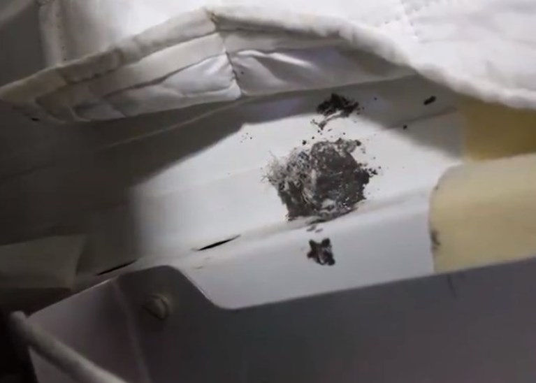

Les ingénieurs russes et américains au sol ont déjà donné des instructions qui ont permis de boucher le trou intérieur avec une sorte de "mastic", ce qui a au moins temporairement permis de stabiliser la pression. On devrait réinjecter un complément d'oxygène avec la réserve contenue dans le réservoir du cargo Progress.

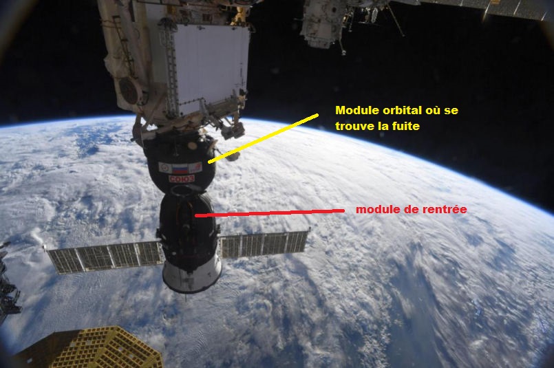

AMHA on ne peut laisser la réparation en l'état pour faire le voyage de retour du Soyouz en octobre. Même si ce compartiment orbital peut être isolé du module qui effectuera la rentrée atmosphérique par sa fermeture étanche. Le module orbital étant ensuite  largué et brûlant dans l'atmosphère, alors que le module de rentrée et l'équipage retournent au sol.
Il faut attendre les décisions des ingénieurs qui vont établir un protocole d'action. On peut supputer qu'ne EVA russe aura leiu, au moins pour photographier l'état de la paroi extérieure, peut-être intervenir si cela est accessible (ce qui n'est pas évident vu la position éloignée du module orbital amarré au segment russe de la station, et le peu de points pour s'accrocher)
