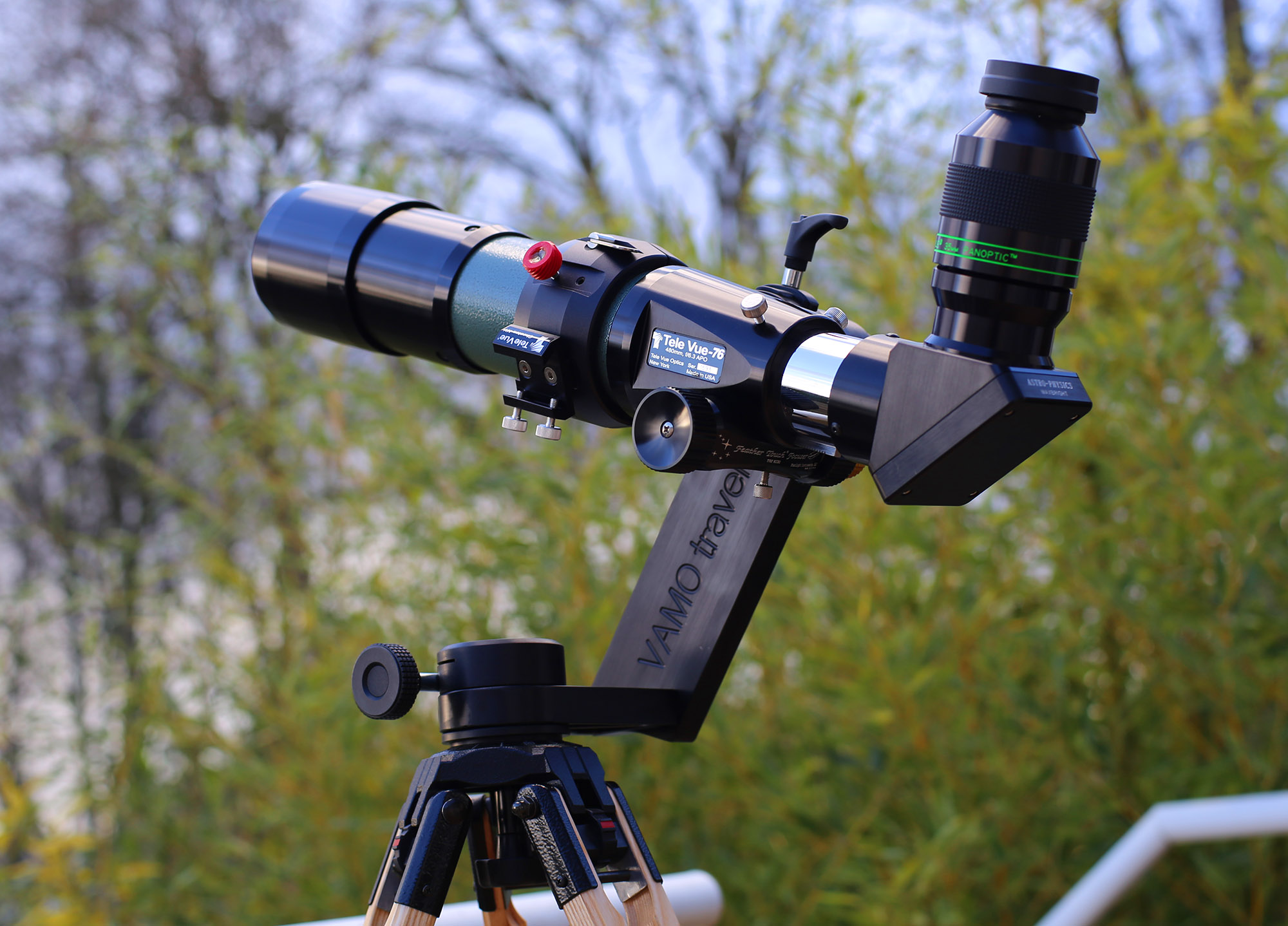

pour la tête je te conseille la Vamo Traveler qui est fantastique :
il y a une heure, yann35 a dit :
Bonjour Yann
Merci pour ta réponse ! Avec la photo en plus !

Bon, en fait, j'ai passé plus de temps à flâner sur ton site qu'à me renseigner sur la Vamo Traveler :be: .
J'ai quand même pu constater que c'était une belle pièce, bien usinée et bien finie.
Est-ce que tu l'a commandée directement chez AOK ou sur un autre site ?
Merci pour tes commentaires,
oui commandé directement chez Aok,(j'ai pris la ayo II digit pour le mewlon, quant on aime…..)
Très bon contact, questions en français réponses en anglais….
juste faire attention, paiement par virement bancaire et on règle les taxes au livreur (TVA).
