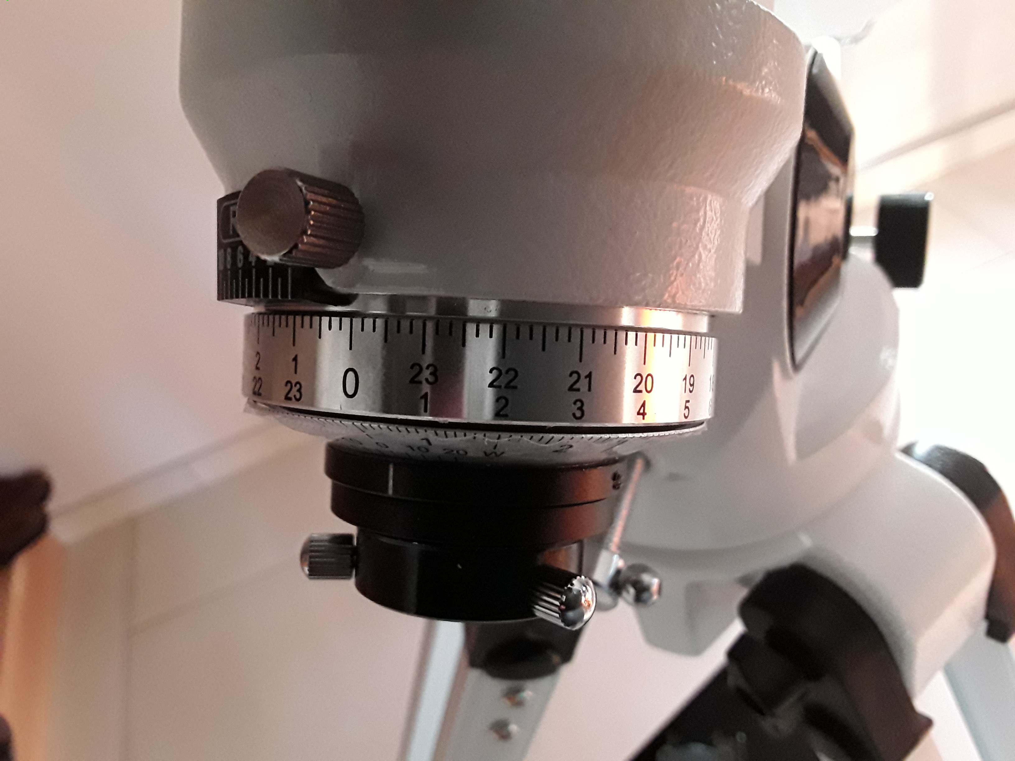

Ça y est, j'ai mon mak 127 mais je ne l'ai pas encore utilisé.
Je trouve qu'il y a pas mal de jeu au niveau de la bague AR de haut en bas, 4mm peut être et sur son axe de rotation, environ 2mm.
Sachant que c'est du neuf, est-ce normal selon vous ?
J'en profite, je compte récuperer un newton sur eq2 mais la vis de déclinaison ne fonctionne plus ou fonctionne par moment.
Merci
Pour la '' vis '' de déclinaison, sur eq2, c'est une bague a ergot qui vient entre deux éléments vissés l'un dans l'autre.
Bien serré, tu as par rapport au neutre, environ -12/+12°.
D'ou l'importance de bien debuter au neutre.
Tu demontes, tu graisses.
Pas de raison que ça fonctionne a moitié.
Pour le jeu sur la bague, je peux pas répondre.  Juste vérifier à minima que la monture est bien serrée.

Quelle bague veut tu parler?
Celle qui se trouve au niveau du viseur polaire?
Une photo serais la bienvenue.
1536083501216333312966.thumb.jpg.9133627e9a2875af50dabc2a17a555e9.jpgJe veux parler de cette bague graduée de 0 à 24h.

Il y a 5 heures, deep impact a dit :
C'est normal qu'il y a du jeu, c'est pour mieux la manipuler pour la tourner.
De l'autre côté, il aurais pu serrer la bague pour en réduire le jeu.
Pas de souci, chez moi, c'est pareil.
OK, merci beaucoup, ça me rassure
