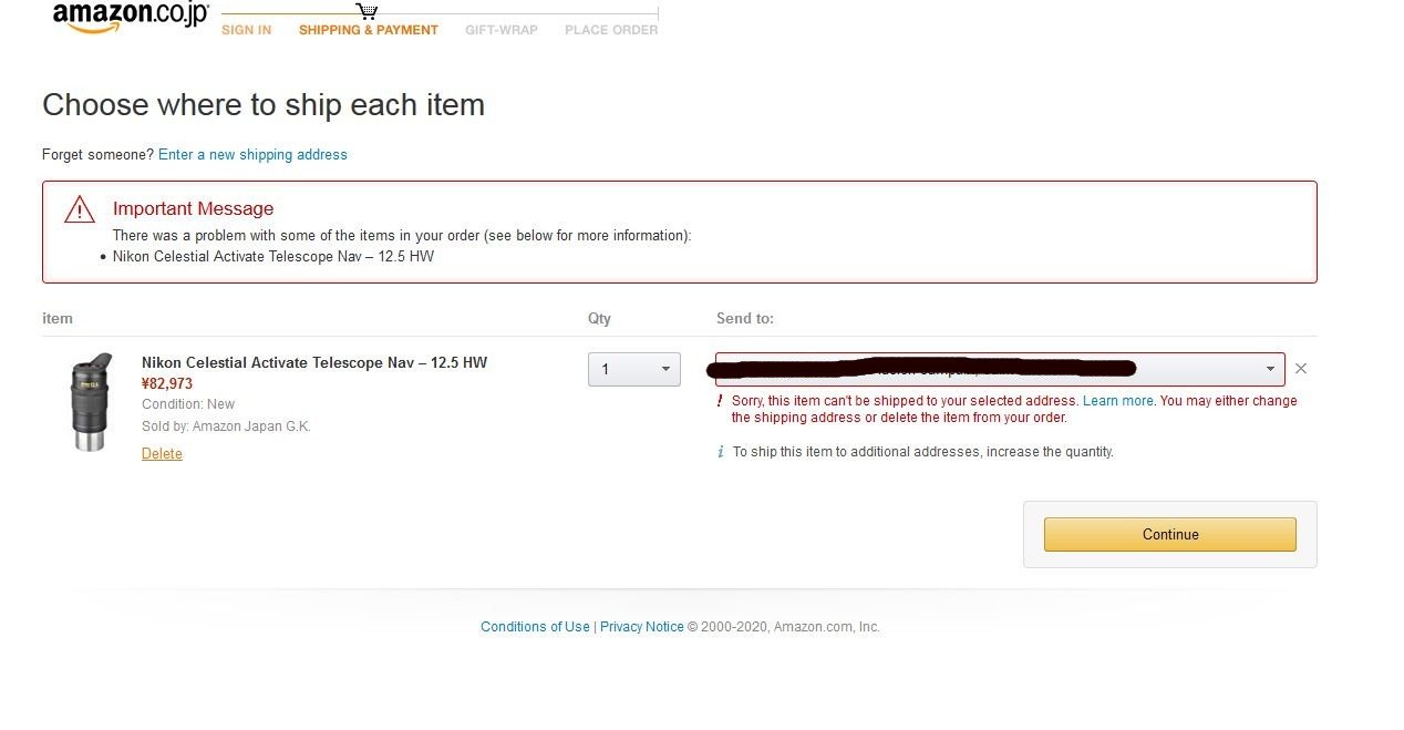

Suite à un MP avec JPCH84, on a pu constater hier que, malheureusement, Amazon jp n'autorise plus l'envoi de ces oculaires vers la France....Dommage.

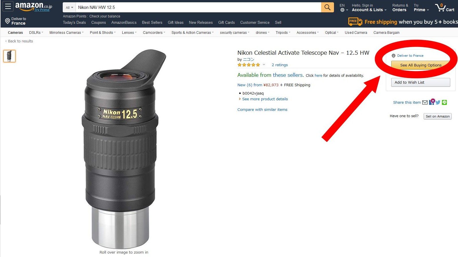

Oui mais par amazon jp, le prix aux alentours de 700 euros était bien plus intéressant......
Modifié par chris29
Ah bon ????.......Jpch84 et moi-même avions essayé mardi soir et pas moyen....Bon bin je vais ré-essayer ça en fin de journée.

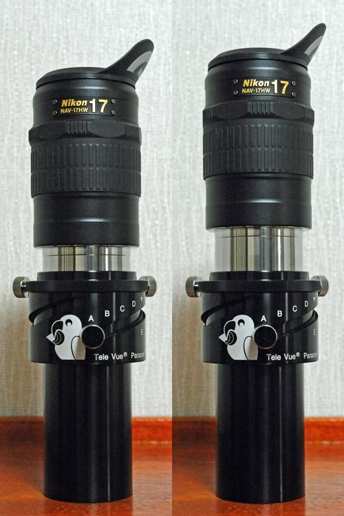

Le 04/09/2018 à 01:11, olivdeso a dit :
@paradise
Ceci dit, j'ai aussi les HW et  je suis en train de simplifier ma gamme d'oculaires : je vais passer à ethos 21, HW14 et HW10  (avec l'EIC donc) sur le paracorr T2.
Alooors ? C'est compatible HW + paracorr?
Sans Eic oui. avec Eic on arrive au taquet du réglage avant d'avoir parfaitement tout corrigé mais c'est pas loin.
En fait tous mes oculaires sont sur le réglage A du paracorr (Nagler 31, Ethos 21, XWs...) mais les HW demanderaient d'aller un chouīa plus loin que le A avec l'Eic à F/D 4. Mais bon, franchement ça ne me dérange absolument pas.

Il y a 2 heures, olivdeso a dit :
Je viens de vérifier avec le paracorr, 60mm de la lentille au focus d'après cette page http://www.televue.com/engine/TV3b_page.asp?id=61&Tab=_ttop
donc quasi similaire eu HRCC, mêmes problèmes.
Par contre je ne comprends pas pourquoi tu dis qu'avec le HW17 + Eic 10 c'est différend de sans Eic, sur le papier les distance focus/bas du fût sont les mêmes.
Edit/  ah oui, la je comprends: https://okita-tenmon.com/eyepiece/navhw/navhw.ht
