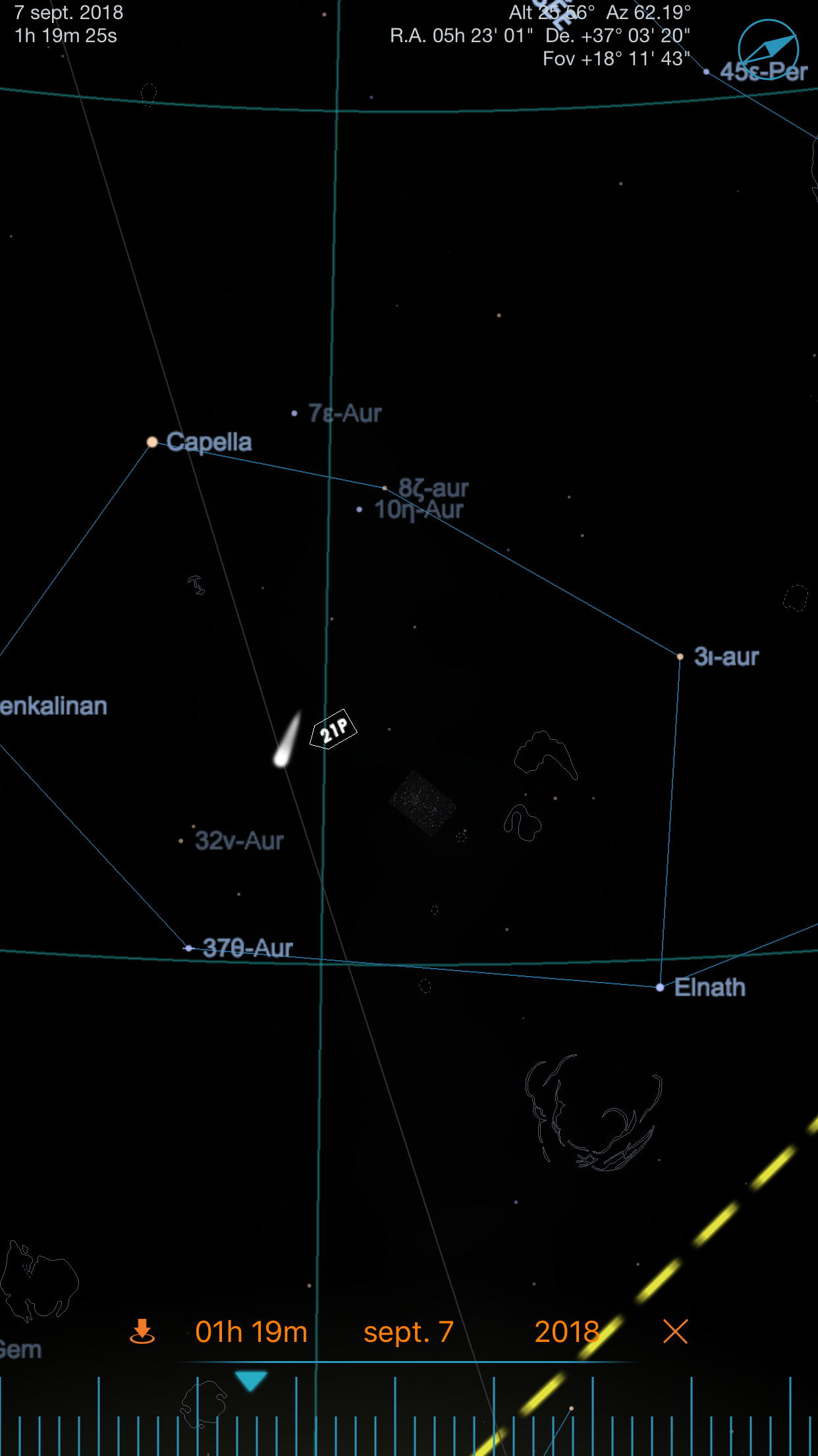

Pour vous faire une idée de la trajectoire de la comète, une petite image issue de starmap2 qui semble correcte, ici au 7 septembre pas loin de la nébuleuse de l'étoile flamboyante.

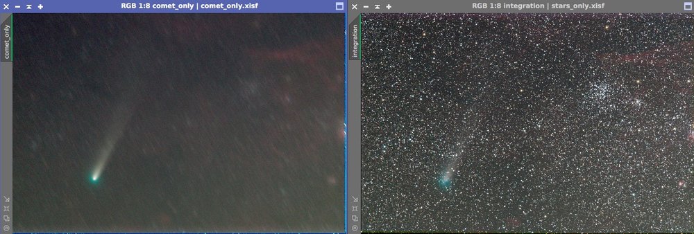

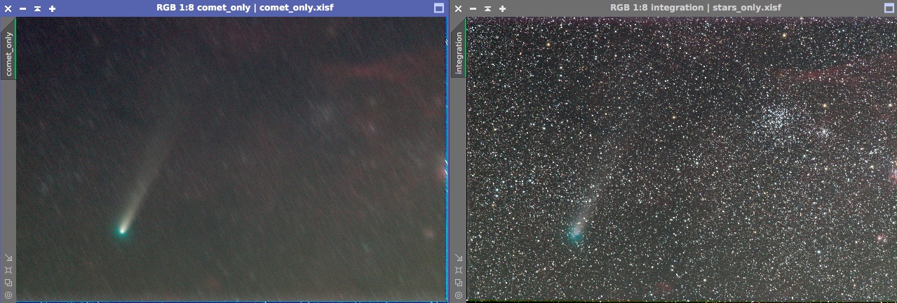

Bon, j'ai eu la patience de faire 1h10 d'acquisition sur la belle verte, de 2h40 à 3h50, par poses de 2 min.
Elle est quand même bien visible avec une focale de 300mm.
Je vous montre les brutes empilées sous Pix avec le module cometalignment, sur la comète et sur les étoiles.
Mais j'ai plein de résidus et l'image finale est dégueux.
faut que je bosse dessus, mais je galère un peu...:b: Je vais tester des trucs pour essayer d'effacer le résiduel de comète pour l'image alignée sur les étoiles.
Je pense qu'il y a moyen d'en tirer quelque chose, alors si vous avez des conseils je suis preneur ! :be:

Il y a 1 heure, guillau012 a dit :
Je suis dans la même galère que toi  !
Le champ est top mais quelle galère cette comète :confused:

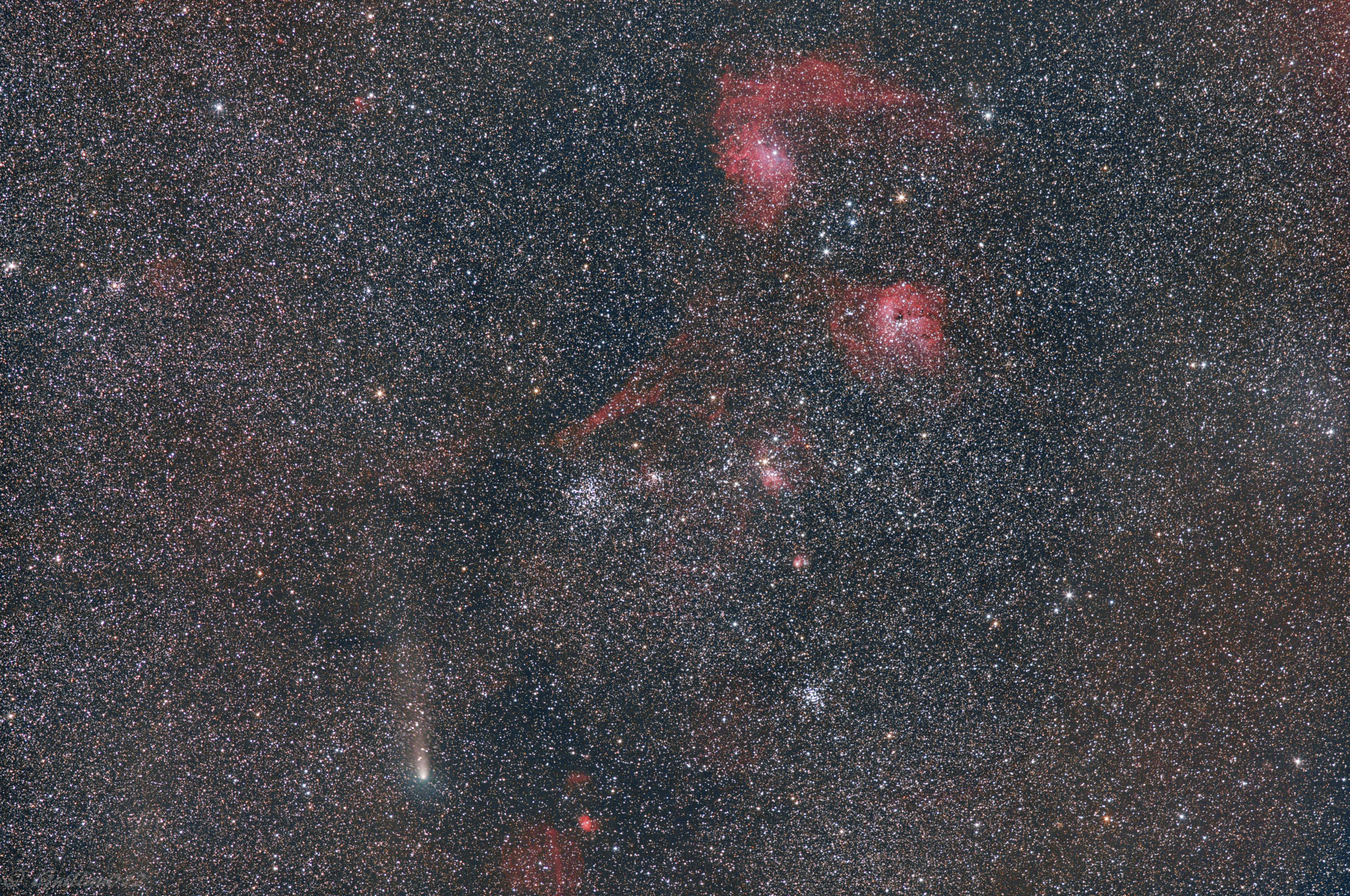

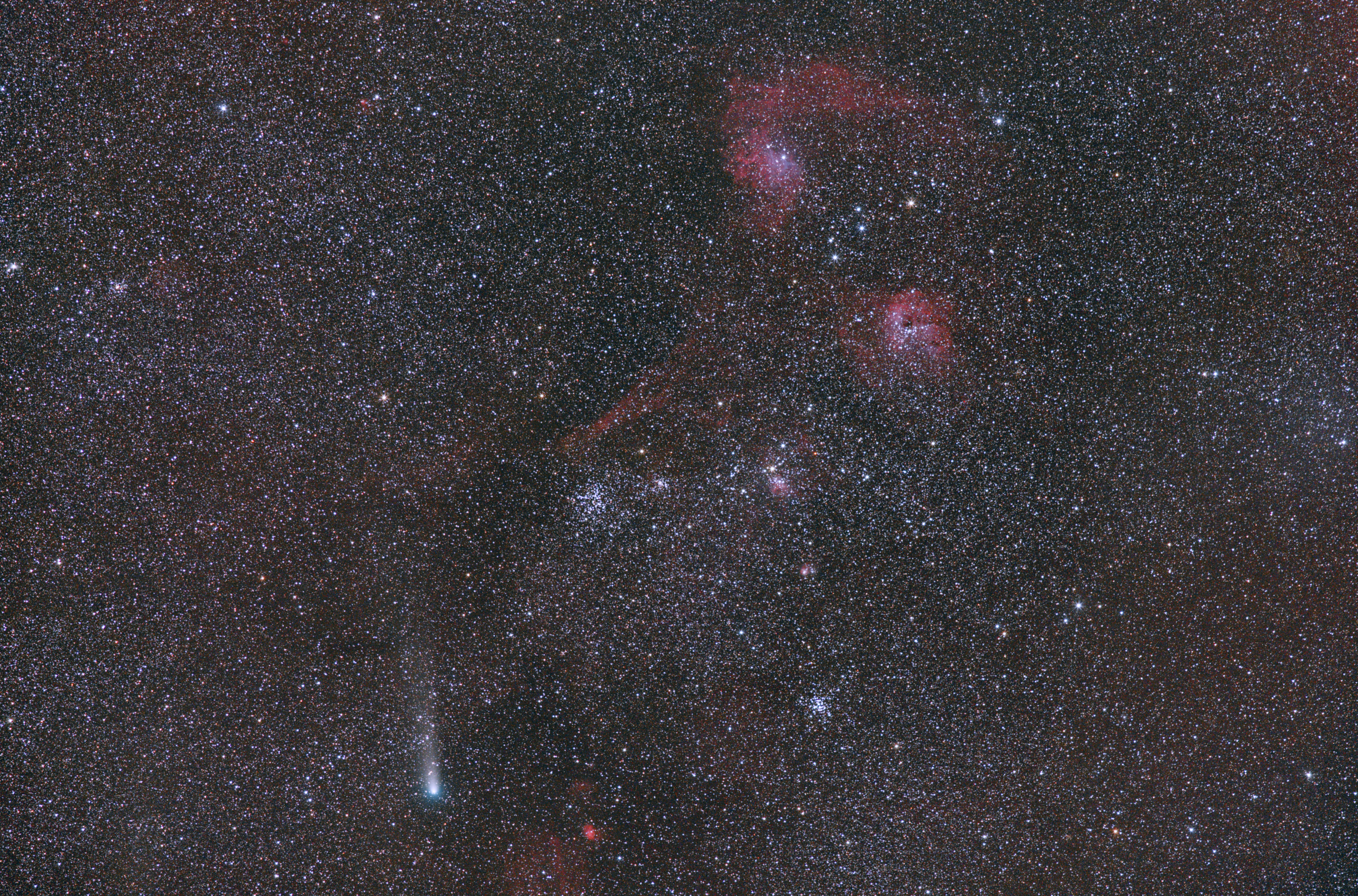

Ouais, toujours pas réussi à faire quelque chose de potable.
Voici vite fait ce que ça donne pour le moment : j'ai trop tiré sur les curseurs, les étoiles et le fdc ont morflé, et il y a des résidus autour de la comète et dans le fdc :(
Du coup, image à 50% pour essayer de cacher la misère :D
Je pense que je vais essayer avec des séries d'empilement toutes les 3 ou 4 images afin d'améliorer la réjection, et réempiler les séries. Mais c'est long de trouver le bon process.
Joli avec M38 et un peu de ha pour saupoudrer le tout:D!Je vais voir cette nuit pour l'attraper si la météo le permet,du coup pour la choper faut pointer quel objet?(j'ai encore jamais essayé de shooter une comète)
En fait je pense que tu as le même soucis que moi, tu a empilés trop de poses , du coup le déplacement et trop important, c'est pour cela que tu as autant de résidu (moins que moi quand même , j'ai 175 poses empilées ! )
C'est un crop ou ton champ entier ?
Il y a 7 heures, guillau012 a dit :
C'est mon champ entier, juste un petit crop pour enlever les bandes liées à l'empilement.
Le pbm c'est pas le nombre de poses, mais le délai entre les poses.
Comme tu en as 175, essaies d'en prendre 1 sur 4, ou 1 sur 5 et de refaire l'empilement. Tu peux aussi faire plusieurs séries d'empilements.
Pour l'empilement des images alignées sur la comète, n'hésites pas à baisser le seuil de rejection high, voire le mettre à 0.

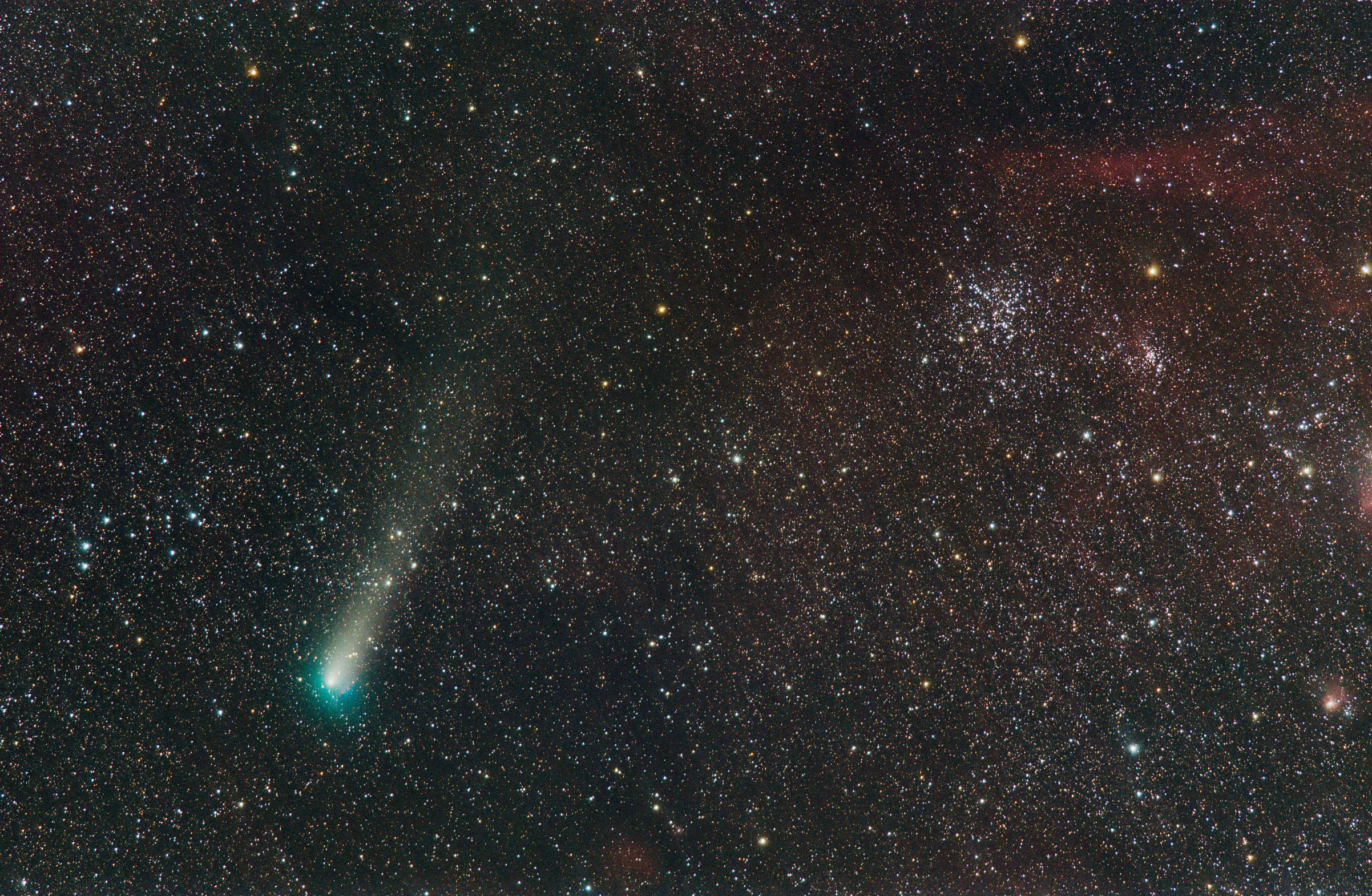

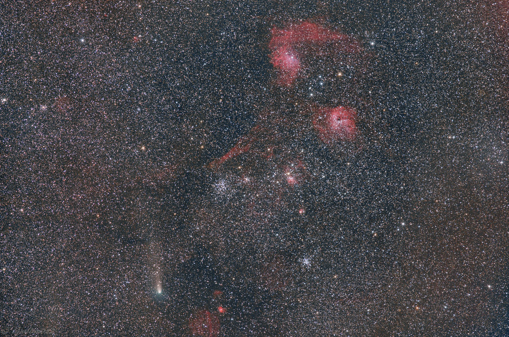

Ça ma gaver les comètes, trop chiant a traiter, du coup ça reste comme ça, les étoiles dans la queue sont étirées et c'est un peu flou mais tant pis....je passe a autre chose!  Pas la peine de regarder de trop prés c'est du bricolage :be: , mais bon la comète et a l'endroit ou elle doit ce trouver donc bon, c'est déjà ça.

Elle est sympa ta compo de comète Guillaume.
La queue de la comète remonte quasiment en haut de l'image, mais il faut avoir un bon ciel pour ça.
JB sur son fil en a citée une qui est magnifique.
Moi j'avais imaginé faire un cadrage avec l'A7s et le Samy 135, depuis la flamme jusqu'à Simeis, et la comète au milieu :D
Mais là j'ai la flemme d'attendre 2 heures du mat, et puis je n'arrive pas bien à traiter mes images non plus...
c'est vraiment pas simple...
Dès que j'ai un peu de temps je mets la deuxième.
Très joli ton dernier "bricolage", ça a vraiment de la gueule :) La comète ressort bien dans le grand champ, bravo !
Je l'ai imagé cette nuit de 3h à 5h30, après pacman. Je vois une grosse grosse galère se pointer pour traiter ça :b:. J'avais M37 dans le champ, à l'autre bout du champ. On va voir... patience, j'ai toujours essayé de relever tes défis ;)
Finalement...une autre version :be: , bio celle la en seulement 20x30secondes on vois pas le déplacement de la comète! certes plus bruité, mais plus naturel je trouve.
C’est superbement réussi ce grand champ avec cette belle comète ! Bravo Guillaume !
