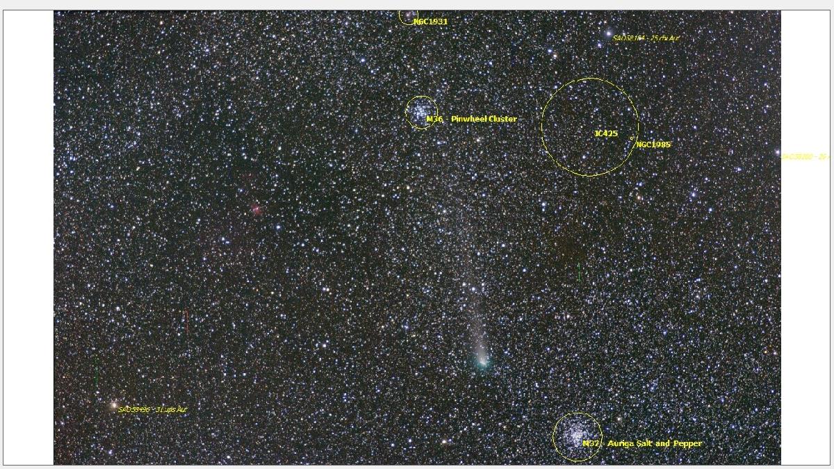

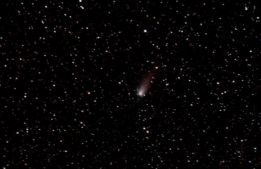

J'ai fait ces 2 là en août dans la Drôme, mais peut-être les aviez-vous déjà vues ?

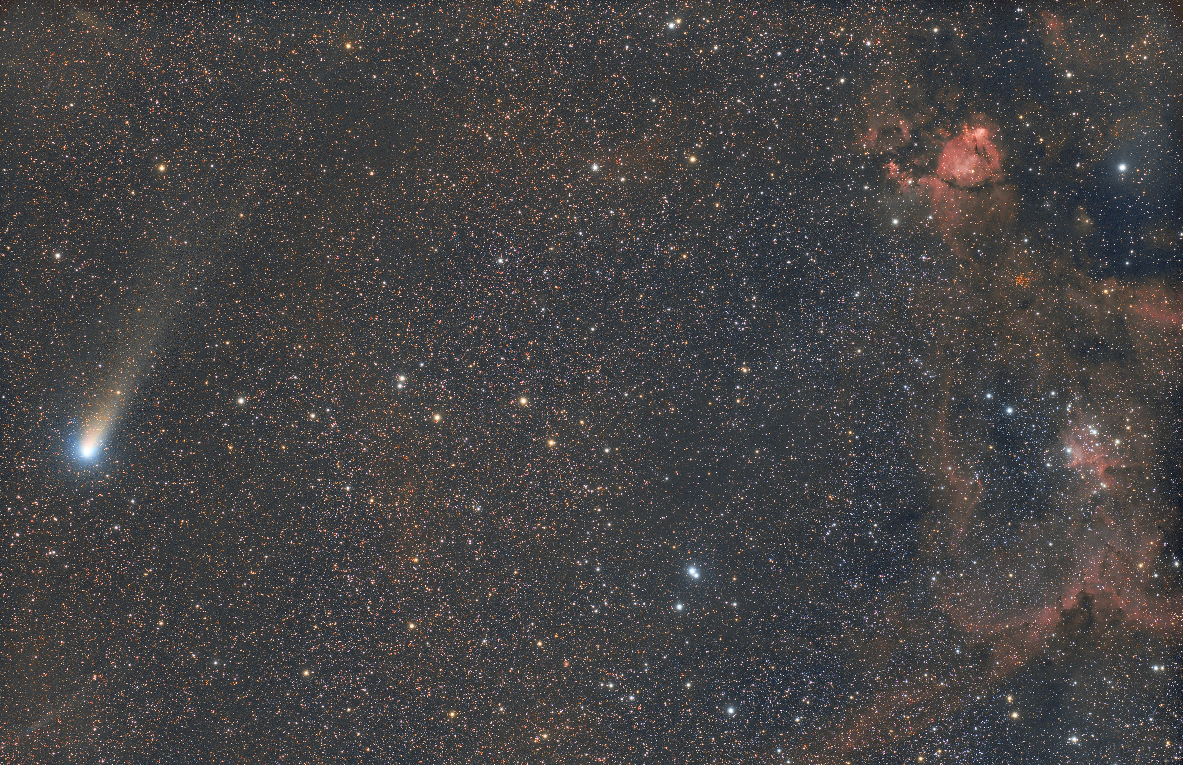

Colmic tes photos sont justes énormes!j’adore celle avec la nebuleuse du coeur quel beau portrait!
Cela demande une grande maitrise pour arriver à ce résultat(j’en suis loin😂)

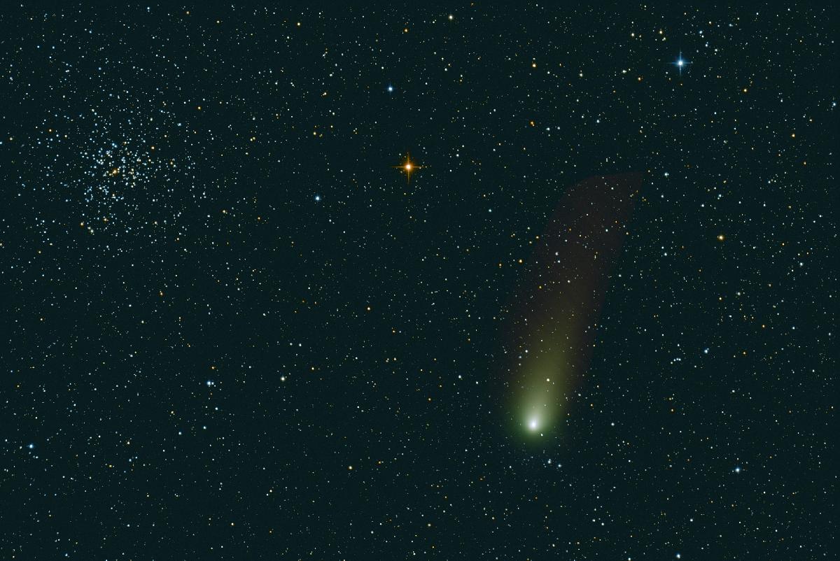

Il y a 2 heures, Colmic a dit :
Oh que oui, elles sont superbes!
C'est pas dans le cocher, 'fin bon :p
Mais tes comètes sont bleu, très certainement à cause du retrait du bruit vert que tu as du appliquer en neutre moyen avec Siril (ça me fait la même chose avec Pix, la fonctionnalité étant la même). La prochaine fois essaies en neutre maximum, ça enlève une partie de l'excès de vert de l'image tout en conservant la couleur verte de la comète.
Sans forcément en faire un auto, peux tu nous donner, à nous autres galériens de la comète,  quelques conseils pour faire le traitement (empilement comète, étoiles et assemblage) ? Merci !:be:
Me suis pas pris la tête :
- traitement 1 : toute la série d'images, soit 284 images pour la première et 120 images pour la seconde. Conséquence la comète est largement filée
- traitement 2 : uniquement 20 images consécutives vers le début de la séance. Conséquence la comète est presque nette (bon ça fait quand même 10 minutes et elle file quand même un peu). Conséquence 2 : ya plus de bruit
Assemblage sous CS5 des 2 images résultantes avec calque de réglage et coup gomme sur un des calques pour virer tout ce qui n'était pas la comète et sa queue.
Ya mieux mais c'est plus cher :D

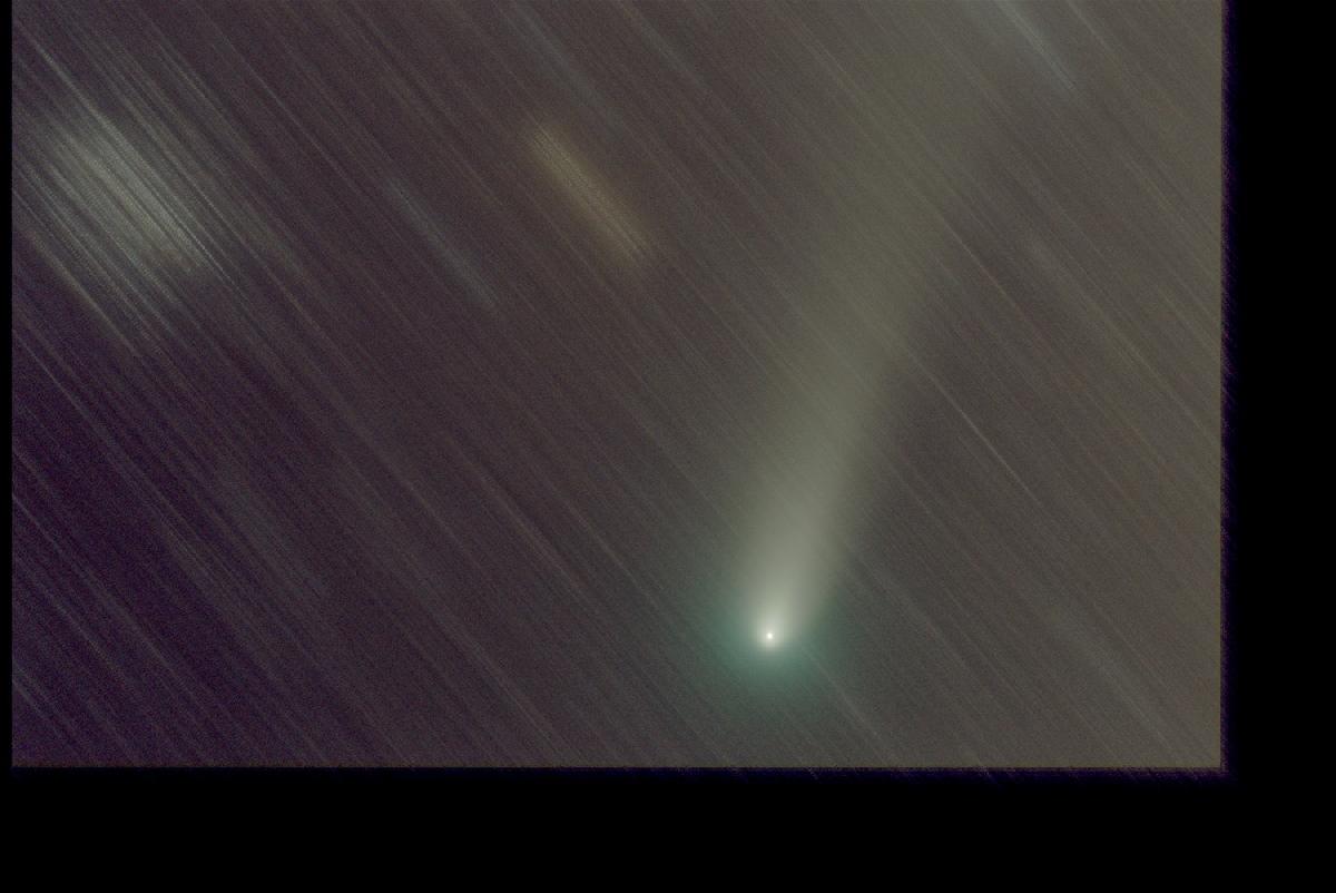

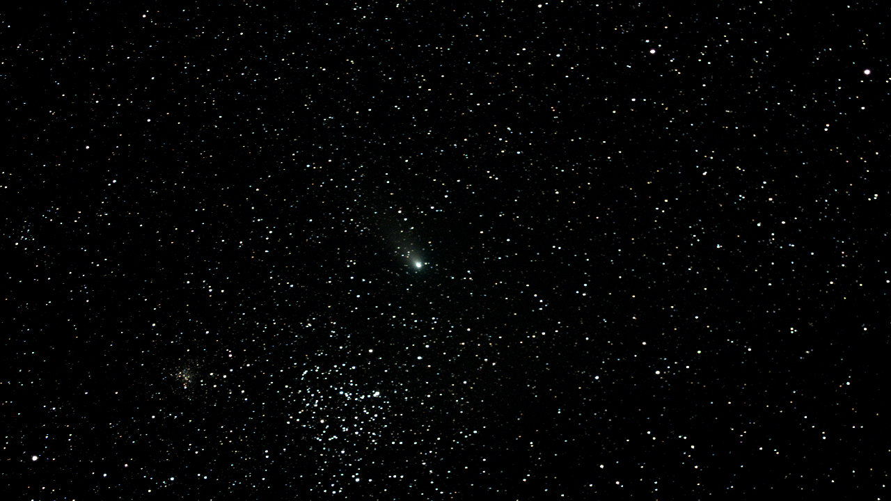

Bon, après de multiples essais et beaucoup de sueur, de rage et de désespoir, voici ce que j'ai pu obtenir. 53 images de 5mn avec le newton entre 3h et des et 5h30.
D'abord la brute d'empilement régistration sur les étoiles
On voit bien le fantôme de la comète, mais ce n'est pas le pire.

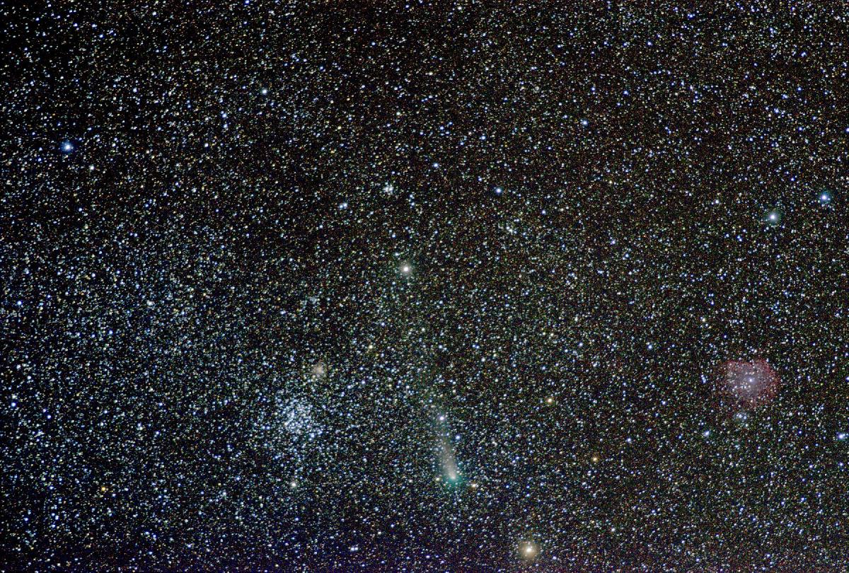

Maintenant l'empilement avec registration sur la comète. Malgré un cliping très agressif, le champ très riche en étoiles ne pardonne pas

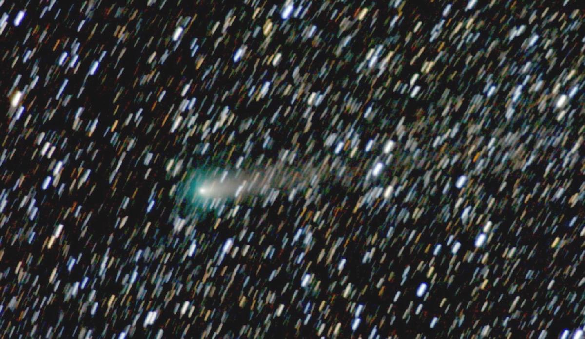

Appel au secours : si quelqu'un connait une méthode sous PS pour virer les trainées, je suis preneur. Rien trouvé d'efficace sur le net.
Après moult manipulations, j'ai réussi à sortir ça, hélas les 2/3 de la queue ont disparu :cry:
Voilà, le challenge était difficile. Pas trop pour imager, la position de la comète est donnée avec précision par "Cartes du ciel", mais pour le traitement.
Cette belle comète mériterai mieux, mais je n'ai pas su faire...
Elle est bien ta comète @Chani11
Avec quoi fais tu le prétraitement-empilement?
Comme tu as fais des poses longues, tu peux essayer d'empiler tes images en en prenant une sur trois par exemple, lors de la registration sur la comète les étoiles devraient être moins proches et plus facilement rejetées. Si le résultat est satisfaisant, tu peux recommencer en décalant la série d'une image, etc... puis t'empiles les 3 séries empilées. :b:.......:be:

Oui j'ai essayé ça. Mais il y a tellement d'étoiles que ça ne marche pas bien. Quant au correcteur de PS, ça marche pas trop mal dans le ciel quand les étoiles sont encore ponctuelles( 6 ou 7 frames max, car les étoiles se chevauchent), mais c'est la cata dans la queue.

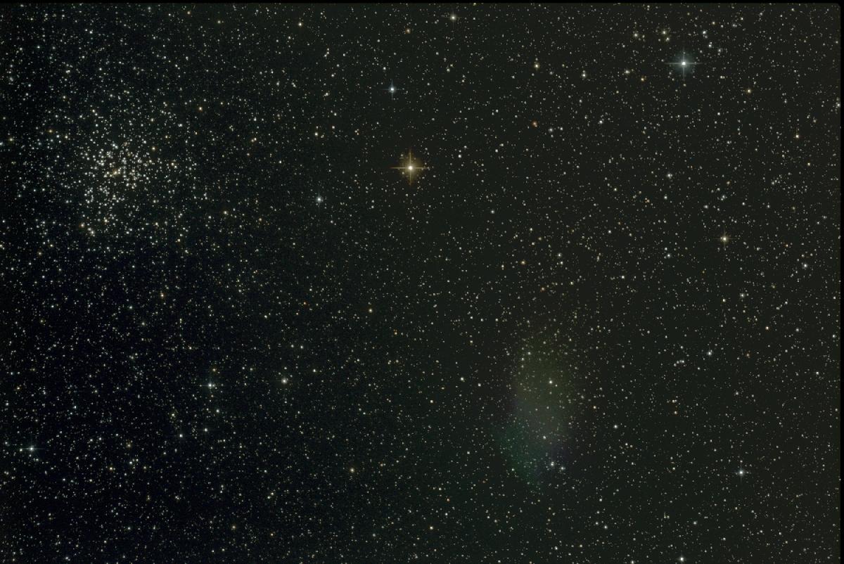

Contribuons modestement à ce sujet au regard de ce qui est posté ici, je débute tout juste et c'est ma 1ère comète alors ça se partage je crois :)
Alors voici ce à quoi je suis parvenu après 2h d'effort mais aussi de bonheur :wub:
Bravo, très bon début. Quel et le matériel utilisé ?
ton fond du ciel et trop sombre, ce qui cache les détails.
Oui je suis content de cette photo même si c'est certainement très loin du potentiel qu'on peut tirer du matériel dont je dispose
J'ai un C8 Edge HD avec Hyperstar + Caméra ZWO 294 MC Pro + Antibué Astrozap
La pose est de 20s prise avec ASICAP (Gain 350 / Gamma 1.2 / Contrast 3.0 / Brightness 0.8).
Ma mise en station n'était pas très bonne, trop de mouvement et l'humidité tombait à 5h du mat. Pas de post-processing sur l'image
J'ai Sharpcap que je ne maîtrise pas encore tout à fait, je suis preneur de conseils afin de progresser et notamment pour aller vers de l'empilage / registration et post-process.
Pour cette image je voulais souligner un maximum les contrastes pour obtenir un ciel bien noir, mais en effet il faut faire des compromis entre autre à cause du faible temps de pose (merci l'hyperstar), du coup la queue est encore peu voyante. C'est parti pour faire beau cette nui également, il est probable que je retente le coup... :refl:
