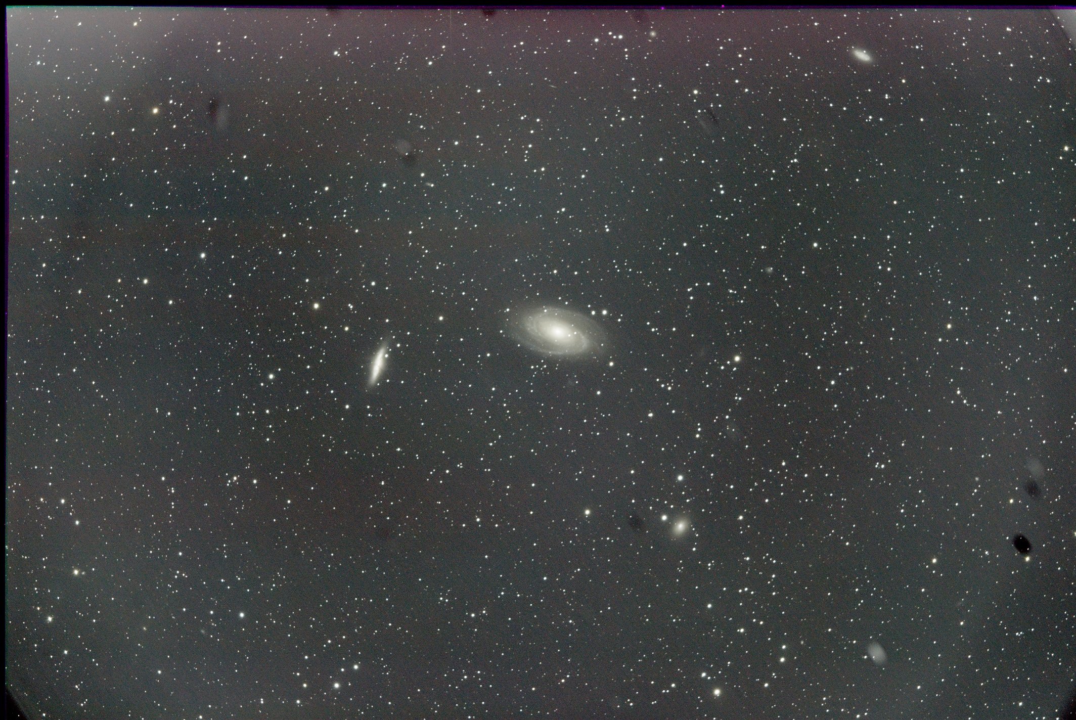

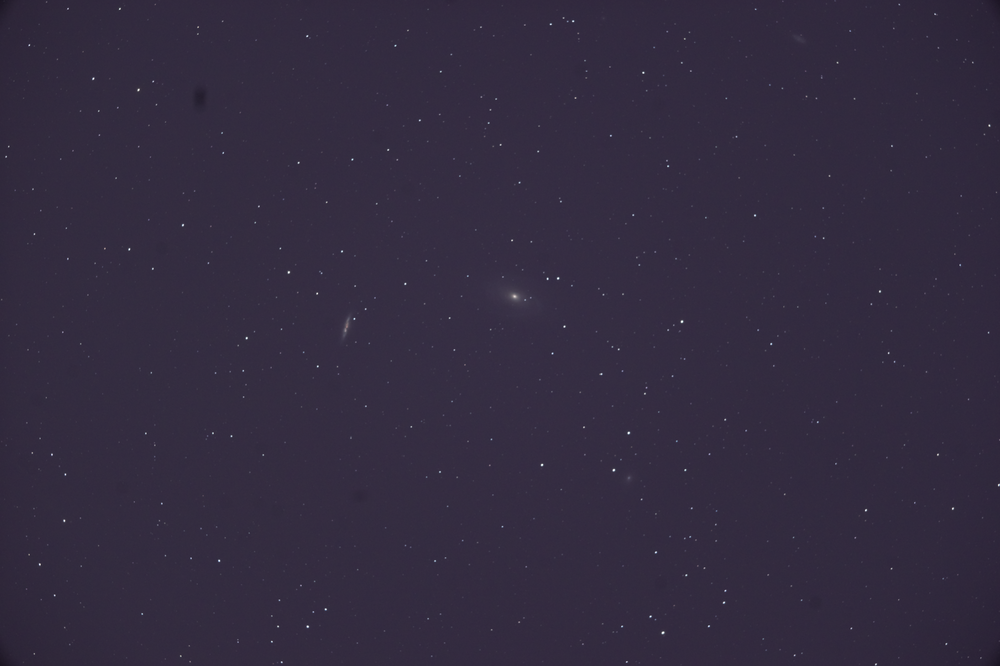

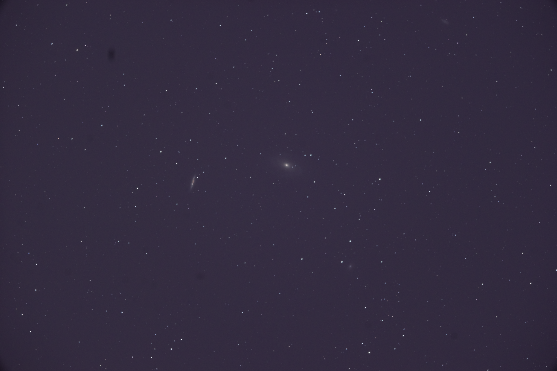

Je galère terriblement avec SiRiL, j'ai fait 65 photos de 2 minutes à 1000 iso de M81 avec mon A7S (avec 40 DOF) et le traitement avec me donne une image vraiment moche, bruitée avec des effets vraiment bizarre comme si les flat n'avaient pas été pris en compte, j'ai pourtant suivi le tuto, si vous avez des conseils pour m'aider car je suis déçu du résultat, je pensais que ça serait vraiment plus joli que ça.
Je joins l'image en question histoire que vous voyez, c'est vraiment bizarre car les brutes sont assez jolies je joins une capture d'écran d'une brute histoire que vous puissiez comparer.

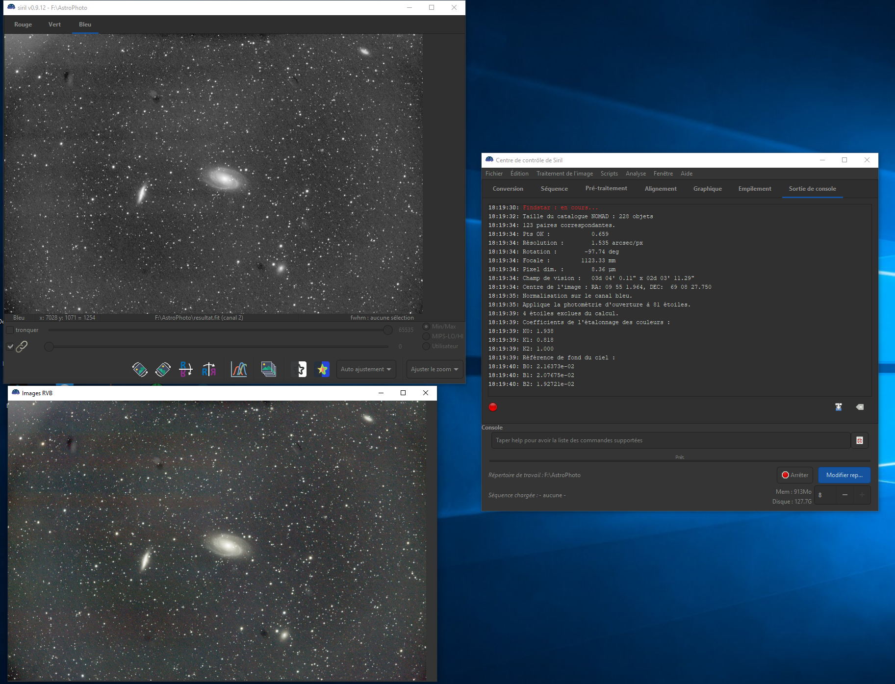

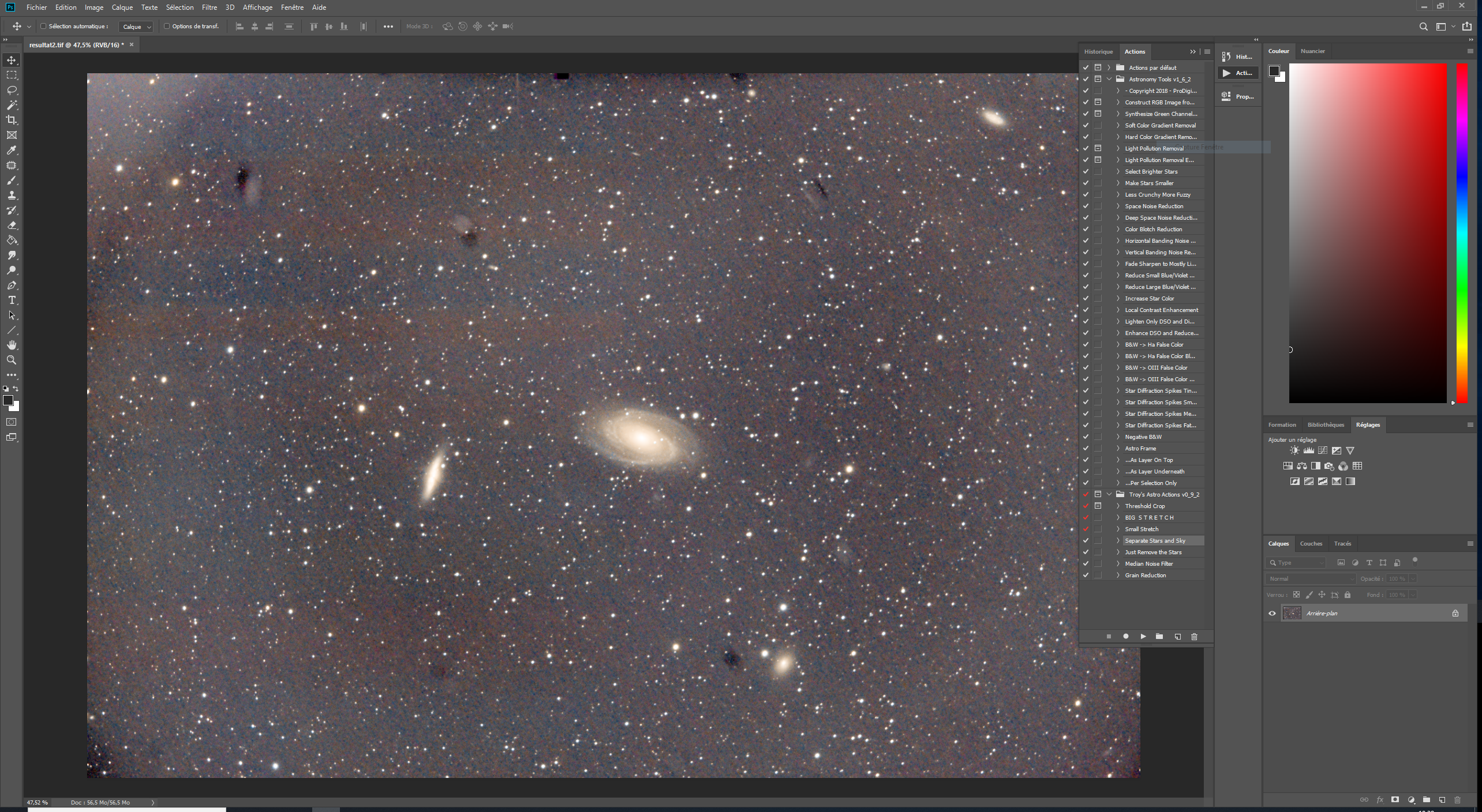

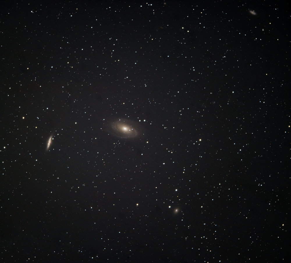

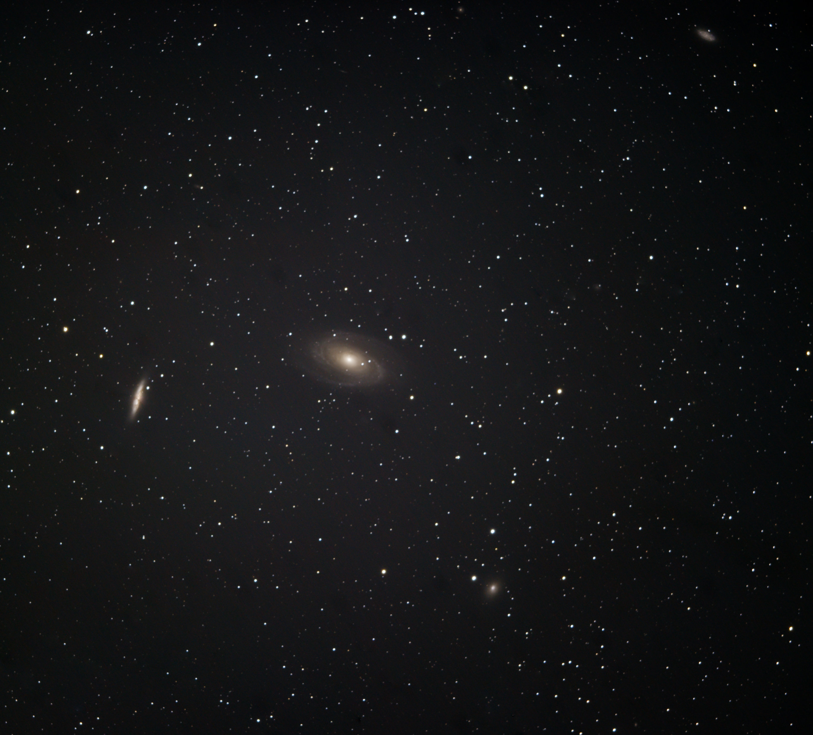

Voilà le résultat, j'ai recommencé entièrement, en enlevant la brute de temps d''exposition incorrect, j'ai suivi SCRUPULEUSEMENT le tutoriel y compris le recadrage pour enlever un peu le vignettage etc...
J'ai remarqué que ce qui dégrade beaucoup limage c'est l'étalonnage par photométrie, voilà donc 3 captures, une après l'étalonnage par photométrie, une une fois le traitement Siril terminé et enfin une lors du traitement siril et photoshop.
Pour info j'ai un écran 27" en 1440p donc les images sont un peu grandes.
Je trouve les images toujours aussi moches par rapport à Deepskystacker 😭

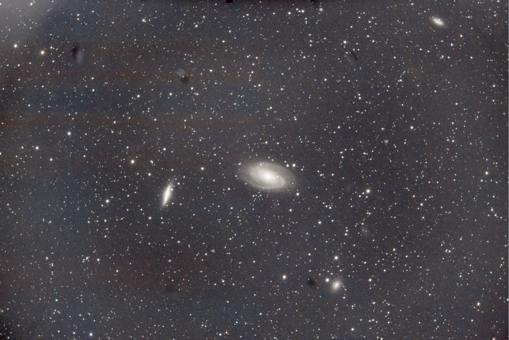

Voilà la meilleur obtenue avec Siril sans DOF (ajout des brutes dématriçage, alignement sur ciel profond et enfin empilement) avec l’étalonnage manuel en neutralisant le ciel profond et l'histogramme en automatique et rien du tout d'autre.
Modifié par QualQuek
Tu as uniquement un soucis de retrait de flats, c'est tout. Ca se voit tout de suite que les flats sont mal appliqués.
Soit tes flats ne sont pas conformes, soit tes offsets.
Poste nous une brute et un flat pour voir.
