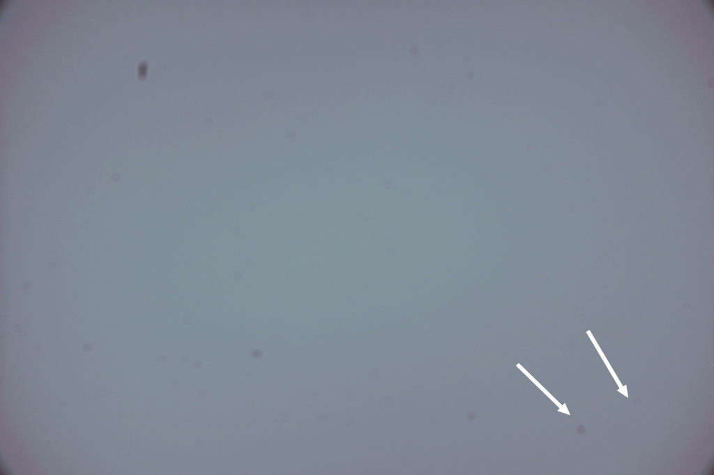

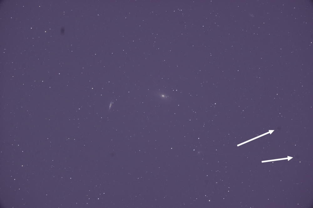

quelque chose a forcément bougé (évidemment pas la monture, on s'en fout), on le voit bien sur les poussières que j'ai mises en évidence avec les flèches.
Entre le flat et la brute, on a des poussières en plus et d'autres en moins.

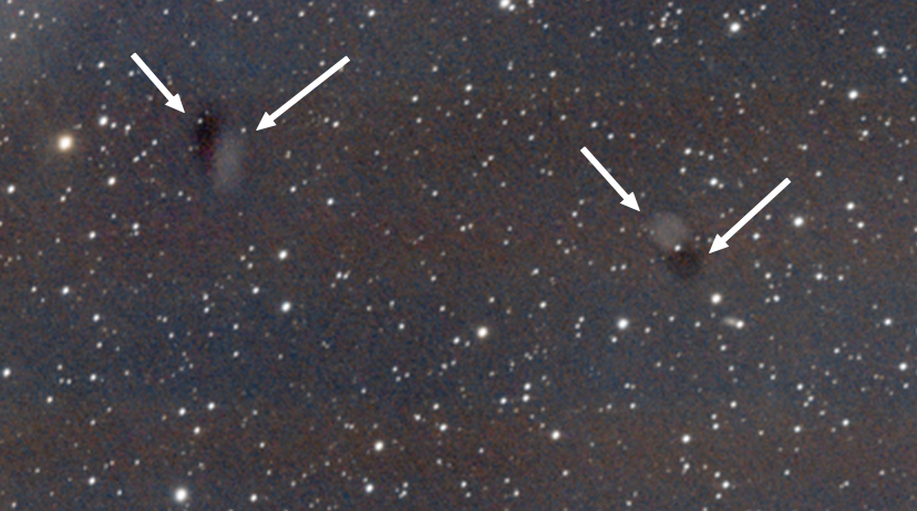

Sur la brute on voit le phénomène suivant :
Le point noir, c'est une sous-correction de flat (autrement dit, le flat n'a pas corrigé la brute), le point blanc c'est une sur-correction de flat (autrement dit, le flat a corrigé un truc là où il n'y avait pas lieu de le faire).
En d'autres termes, le flat est décalé par rapport à la brute, mais on voit que les taches ne sont pas toutes décalées dans le même sens, donc ce n'est pas un problème survenu au traitement, mais c'est bien le flat qui a un soucis.
Comme le mentionne Fred, en aucun cas le décalage des brutes entre elles ne va changer quoi que ce soit, les poussières sont sur le capteur ou sur le filtre devant qui eux ne bougent pas (en théorie).
Donc :
a- Soit ya un filtre qui a été retiré ou qui a tourné (la question exacte est : avais-tu mis un filtre quelconque devant le A7S ?)
b- Soit ya eu un nettoyage du capteur ou une extinction du A7S qui a généré le nettoyage automatique et déplacé les poussières (le genre de truc à désactiver impérativement pour éviter d'être emmerdé)
c- Soit comme le dit Fred les ombres des poussières sur le filtre (si filtre il y avait) qui se reflètent sur le capteur à cause de la lumière du flat
d- La réponse d :)

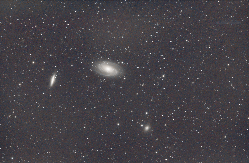

Cette fois, 3200 iso et 70 photos de 30sec, ben désolé mais je ne vois pas de changement l'image après traitement SiRiL est très bruitée, je ne vois pas la différence entre des pauses de 2 minutes et de 30 sec.
Alors certes je n'ai plus du tout le souci de flats car j'ai fait attention a ne pas déplacer la monture, pas éteindre l'appareil photo etc...Mais ça reste super bruitée je trouve.
Voilà l'image sortie de SiRiL

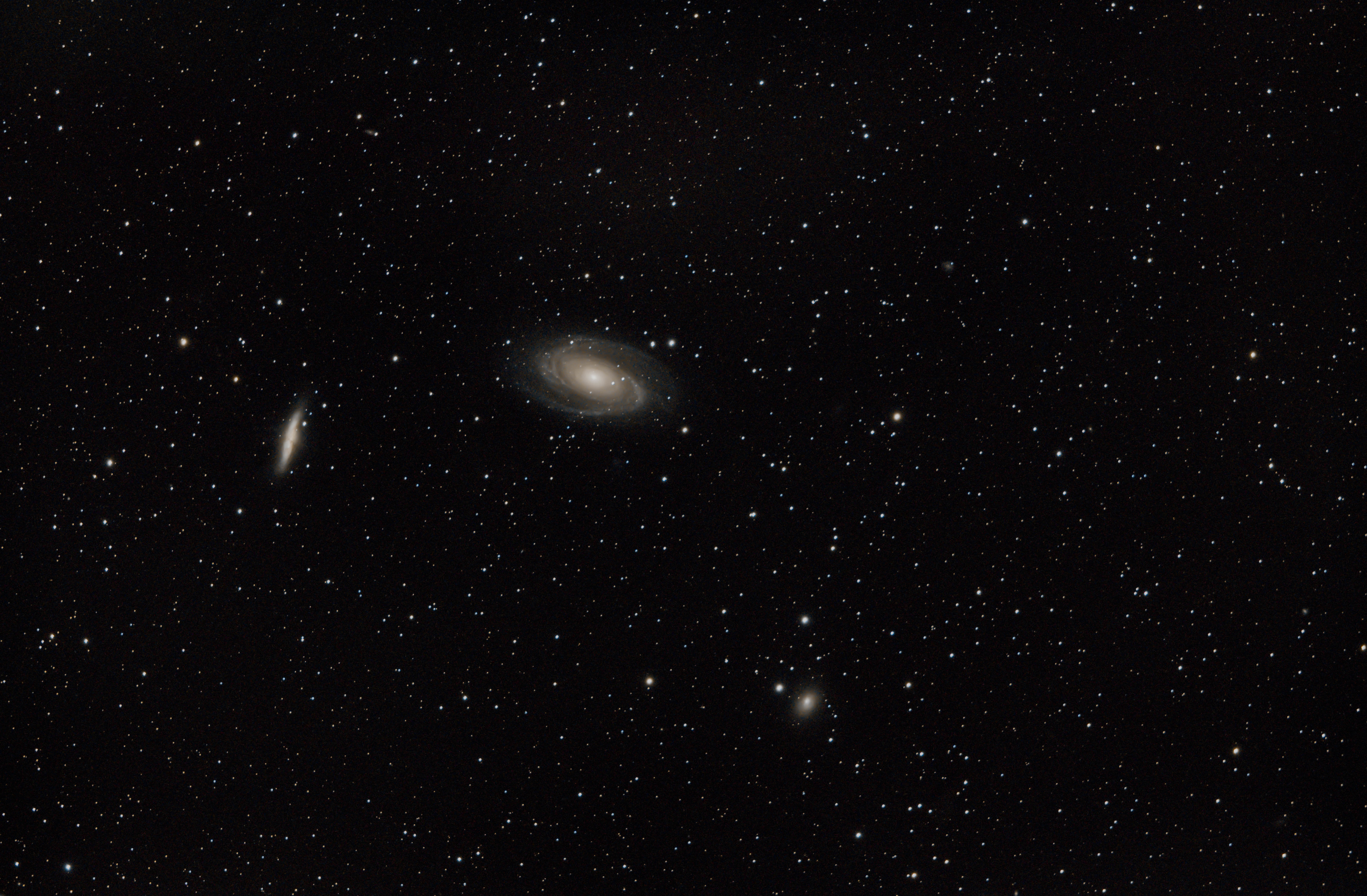

Voilà la même image en essayer de la travailler sous Lightroom
Je suis peut-être trop exigeant?? ou mon matériel ne fera pas mieux non?

70 x 30s ça fait 35 minutes de pose. C'est relativement insuffisant pour supprimer totalement le bruit.
Autre point : ton ciel a l'air assez pollué. Pas d'autre solution que de trouver un meilleur ciel.
Ne pas oublier de faire du dithering pour limiter la trame.
