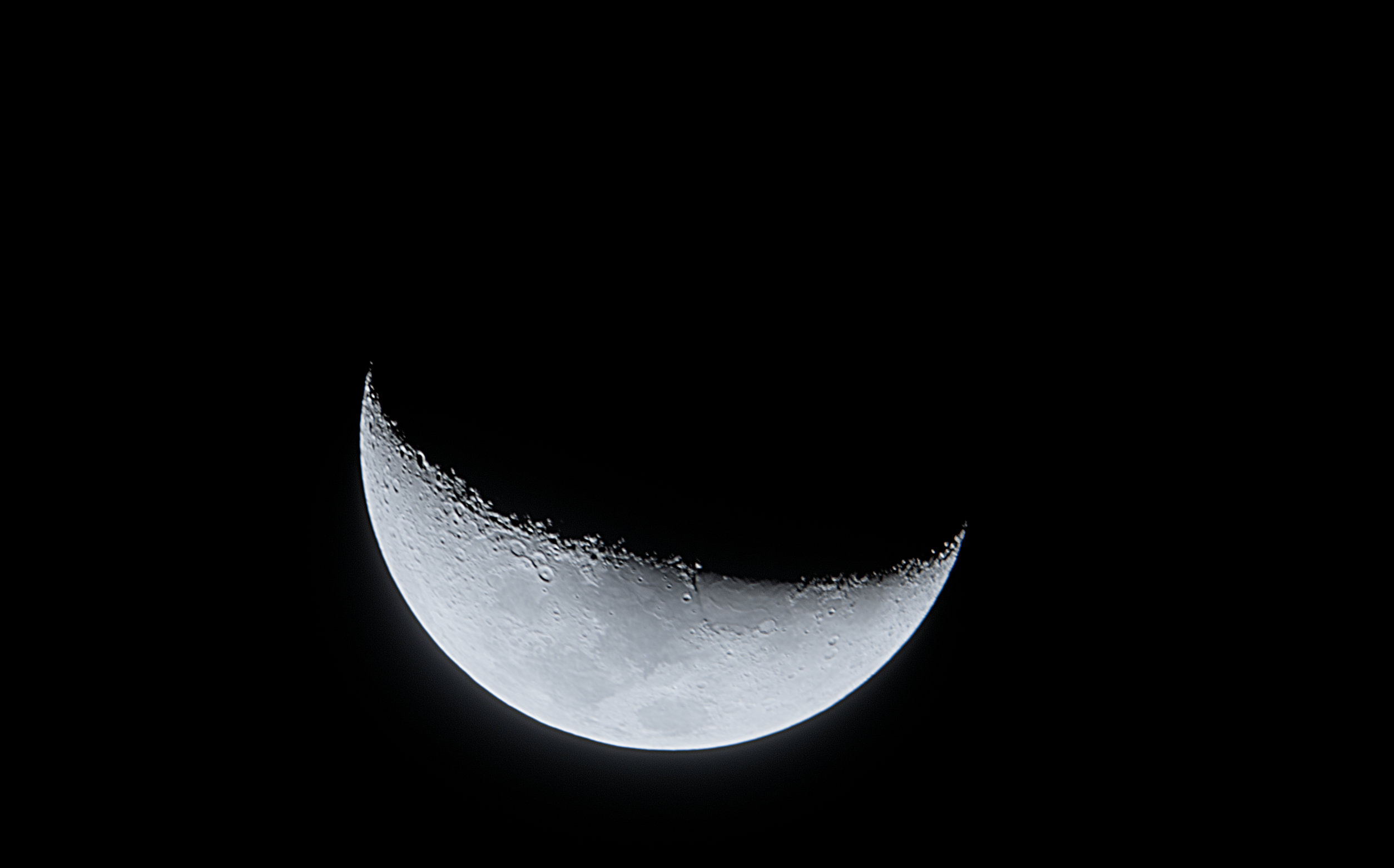

Suite de mes aventures de traitement lunaire : j'ai débuté l'empilement à 22h54, la mémoire utile est estimée à ~7 Go.
Ça vient juste de finir : 23h05. Il ne me reste plus qu'à effectuer le traitement final... voiià :
Modifié par FalCT60
La mémoire est estimée à 7G pour 16 d'installés, t'as laissé le facteur 0.5 dans les paramètres non ? Si tu ne fais pas trop de trucs en même temps tu peux réessayer avec 0.9 environ pour voir si ça va plus vite et à quel point il en bouffe :)
D'un autre coté, en donner moins à siril permet d'en donner plus à la mémoire cache du système, donc ça pourrait aussi améliorer la charge I/O et faire que ça va plus vite dans la globalité... Ca dépend de la machine je suppose.

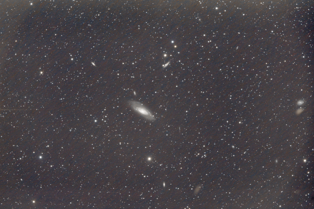

Par contre j'ai 360 photos de 30sec à 2500 iso sur M106 et le résultat est franchement pas terrible, c'est extrêmement bruité je ne comprends pas pourquoi c'est à ce point bruité.
J'ai pourtant pris 65 dark, 100 offset et 100 flat, ça ne change absolument rien, le résultat est toujours très bruité voir inexploitable ensuite sous lightroom.
Je vous joins  une capture d'une brute  et le résultat sorti de SiRiL, j'ai entendu vanter les mérite de l'A7S en astrophoto mais là c'est vraiment pas jojo.

Le traitement a été fait avec 0,9 comme limite. En dehors du fait que ça a pris 3h30 pour aboutir, ça s'est très bien passé.
Il faut à présent que j'apprenne les bases du traitement, parce que, là, j'y vais un peu à tâtons. Et c'est un peu gâcher, avec un tel logiciel.
