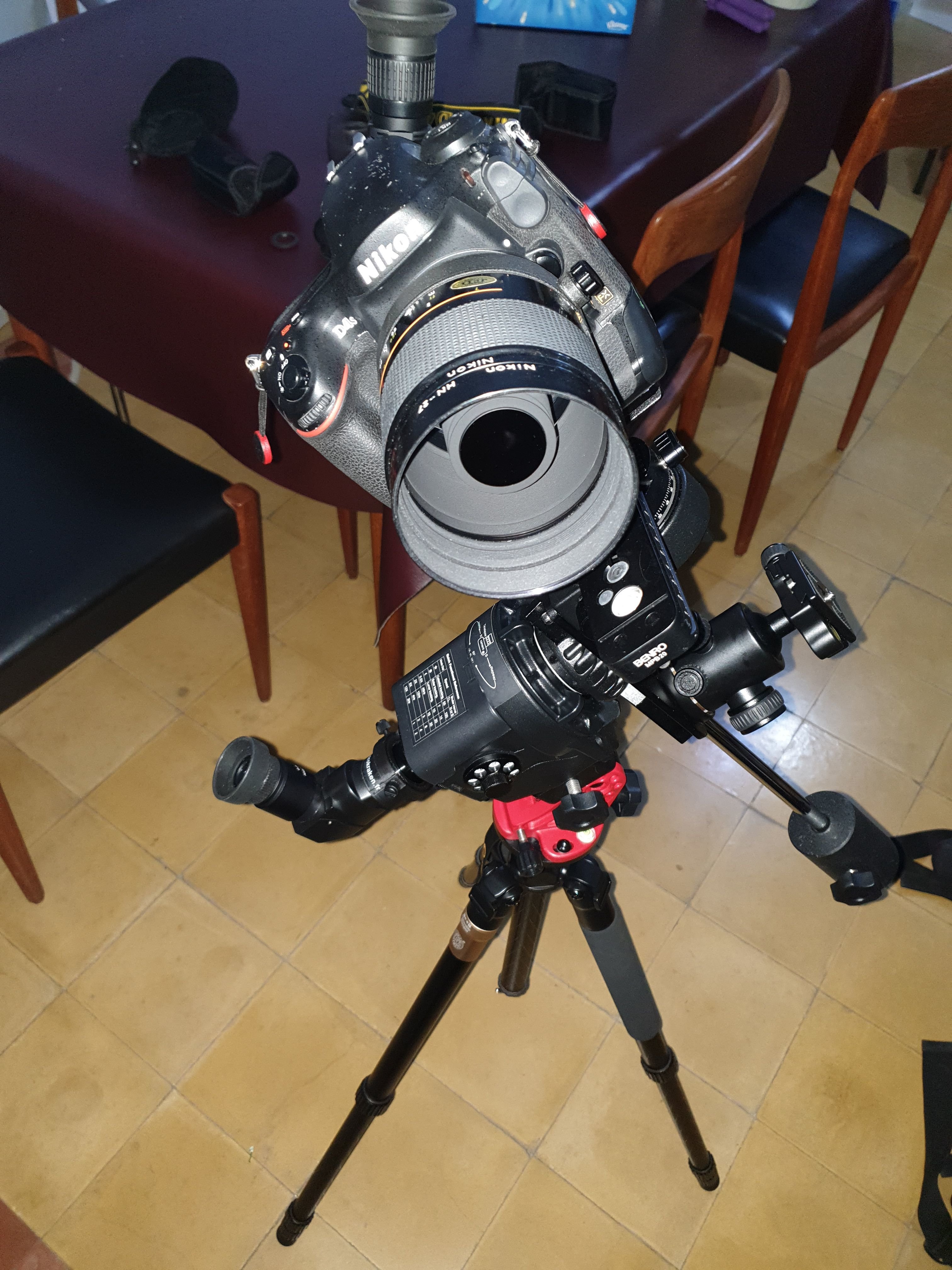

Mon équipement, c'est celui-ci :SA-APN.thumb.jpg.0dc329d7a026b088005e22ba9d636ba7.jpg
Ainsi que tu peux le constater, très en-dessous de ce que tu utilises.

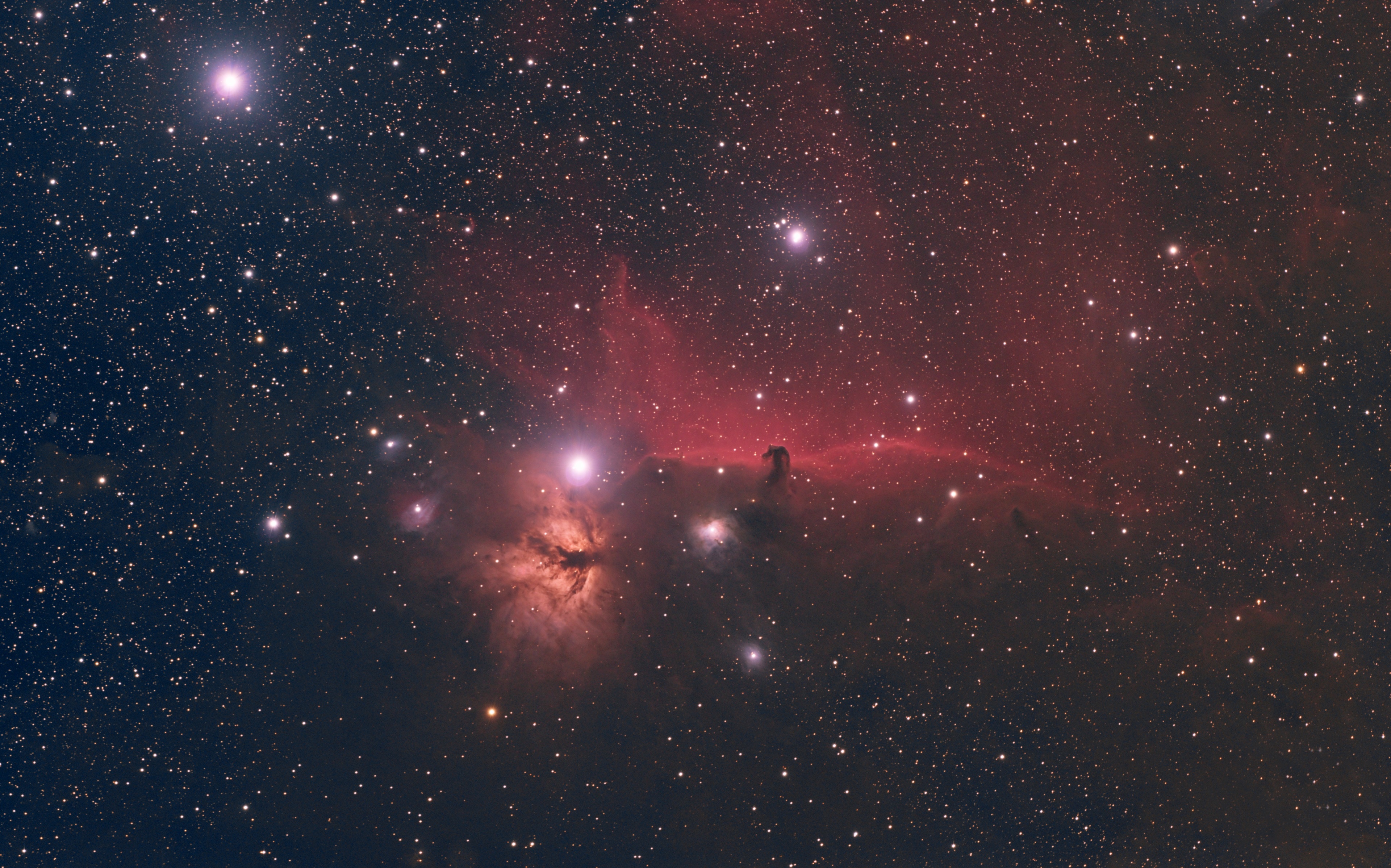

En respectant ces quelques règles tu peux espérer sortir des trucs du genre.
Toutes ces images ont été traitées avec SiriL et le process décrit dans ce tuto.
Tu as le descriptif des temps de pose et ISO dans le nom des images (clic sur l'image pour avoir la full) :

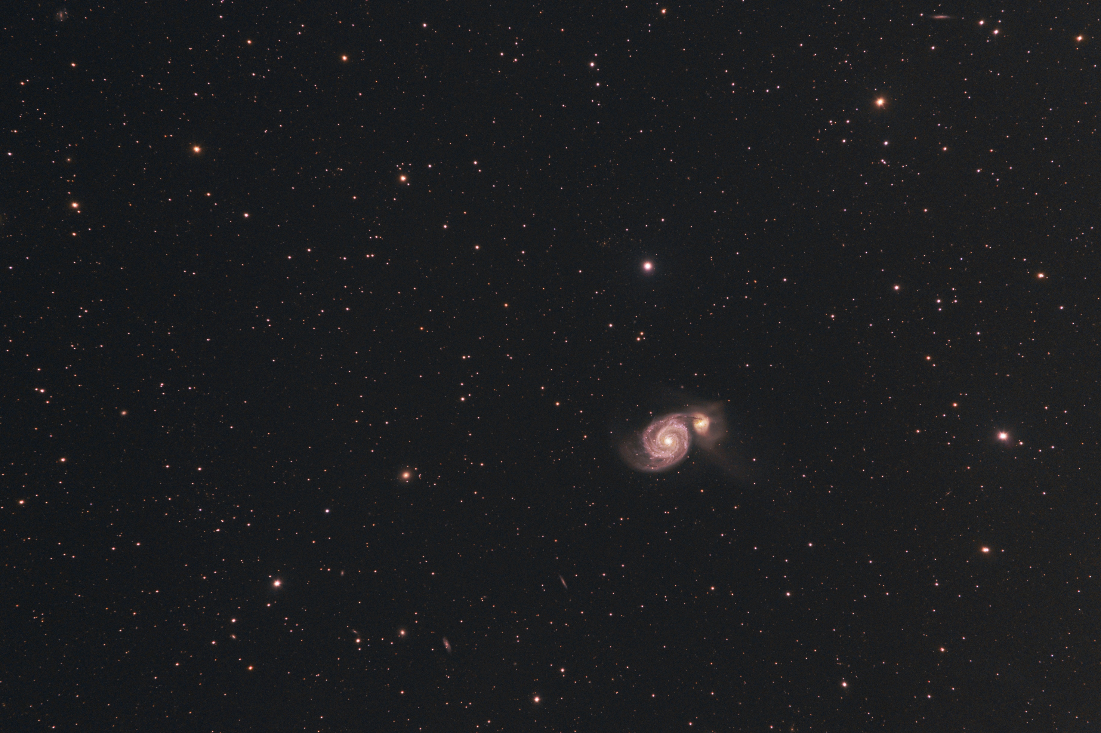

@Colmic
J'ai shooté M66 à 30 sec à 2500 iso (360x30sec) sur une eq6-r pro avec une lunette apo doublet ts optics 80/560 fpl53 lanthane.
J'ai fais 65 dark et 100 flat & offset
J'ai bien du dithering qui décale de temps en temps la prise.
Le résultat est celui que tu as vu en haut sous SiRiL sur la page précédente, je ne comprends pas pourquoi c'est aussi moche, tu sais quoi si tu veux je te met à disposition toutes mes brutes, dark flat et offset et tu me dis si tu as un meilleur résultat sous SiRiL.
Tu parles de M66 ou de M106 ?
Parce que celle que je vois page précédente, c'est ça :
Si ta brute montre ça, alors ne t'entête pas à faire des galaxies, c'est très difficile de sortir des choses correctes avec un APN à F/7.
Moi à F/5 j'ai jamais eu de résultats mirobolants sur galaxies, alors à F/7 c'est encore plus difficile.
Ici ta brute montre que tu n'atteins pas forcément les 3 sigmas sur une pose unitaire, dès lors tu pourras faire autant de poses que tu voudras, ton bruit sera toujours là au final.
Le A7S est très sensible, mais ya des limites quand même ! Surtout que F/7 ça commence à devenir compliqué en 30s de pose seulement.

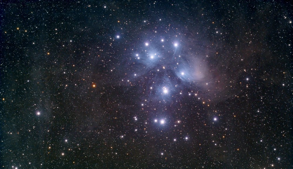

À un niveau moindre, voici ce que j'ai pu réaliser avec mon matériel et Siril :
Toujours 40, 20 et 10 poses à 30, 60 et 120 s à 800 iso.
Je me suis contenté de recadrer et de décaler un peu l'histogramme sous darktable, après avoir effectué le traitement selon le tuto.

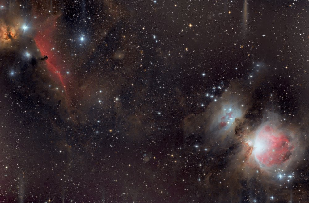

Colmic ta prise avec M42 + la tête à cheval est fabuleuse  !

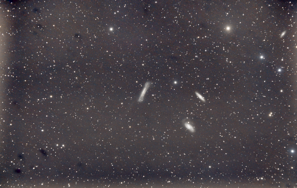

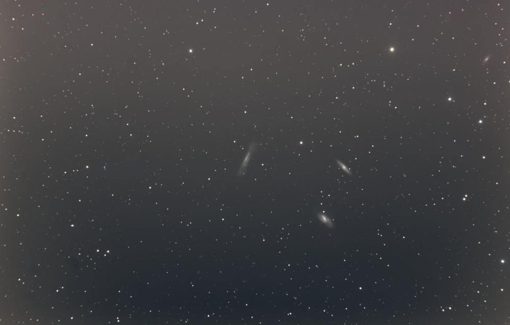

@lock042 Je reviens sur mes dires, j'ai trouvé exactement d'où vient le bruit sur mes images et c'est bien SiRiL qui en responsable, plus précisément l'extraction du gradient.
Voilà 2 photos de M66 avec le même traitement SiRiL sauf que la première n'a pas d'extraction du gradient la seconde oui, si tu es capable de me dire pourquoi ça me fait ça sur mes images...
Sans extraction du gradient
Avec extraction du gradient

Ce sont des vues en étirement automatique ou en linéaire ? Tu as bien mis des points partout pour enlever le fond de ciel ? C'est avec quelle version ? Est-ce qu'il y a des étapes de traitements après avoir enlevé le gradient de fond de ciel ?
Ce sont des capture d'écran de l'image TIFF affiché en plein écran, j'utilise SiRiL dernière version, l'extraction du gradient est fait comme indiqué dans le tuto, j'enlève consciencieusement les points vert des galaxies et aux alentours proches.
Oui il a des étapes après mais cela ne dégrade rien de plus c'est immédiatement après l'extraction du gradient que l'image est dégradée puisque les images ont exactement le même traitement exception faite de l'extraction du gradient...
Oui ben c'est normal.
Ce genre d'opération apporte du bruit déja.
Ensuite il faut aussi pas s'en tenir aux paramètres par défaut. La on voit que tu as des rebonds sur les bords de l'image.
Il faut jouer avec les paramètres. Tout ne s'obtient pas en un click.
Et puis tu es en vu autoajustement. Donc une fois que tu as applatit l'image avec l'extraction de gradient ca fait ressortir plus de détail. C'et normal aussi.
Quand on étire l'histogramme la encore il faut le faire manuellement, et pas en auto.
Bref, rien de choquant la
Modifié par lock042
En fait, ton flat a été très mal fait (reste de poussières et vignettage visible).
Or, une extraction de gradient n'arrivera jamais a récupérer un flat mal fait.

Ben oui, donc c'est normal. Et il me semble hasardeux de tirer des conclusions quand on utilise pas toutes les images :)
Tu remarqueras que tu crois que le bruit augmente, mais c'est faux. Le signal est également plus présent. C'est juste que l'image a été applatit. Et qu'il ne faut absolument pas se fier au mode de visualisation auto ajustement.
EDIT : par contre les rebonds disgracieux sont dû aux problème des flats. L'extraction de gradient essaye d'enlever le vignettage avec un polynome qui n'est pas adapté à la situation.
