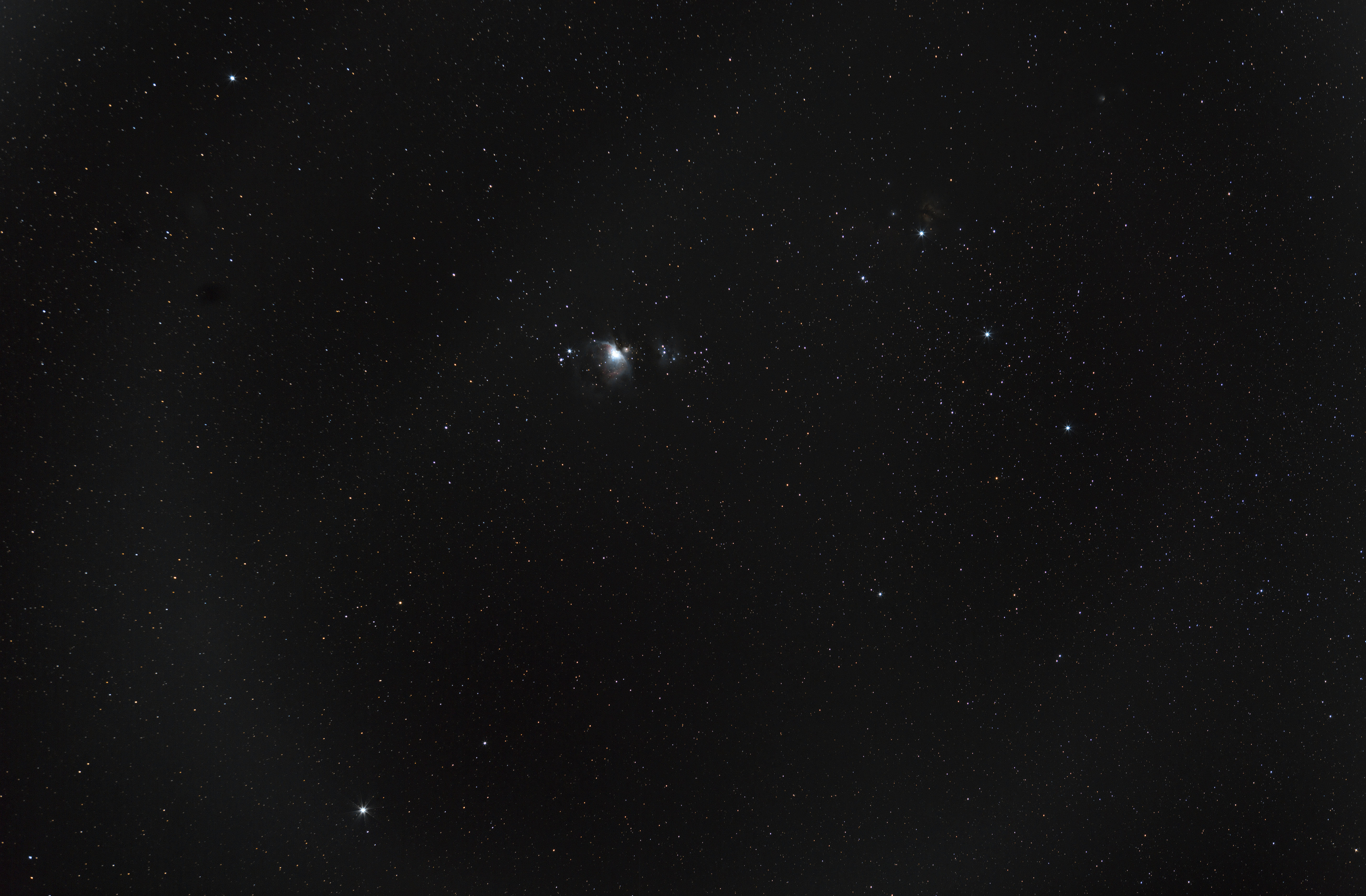

J'étais tellement dégoûté et énervé après 6 tentatives que j'ai tout dégagé à la poubelle et poubelle vidée. Je suis en plein format. Donc si je passe à 15 ou 30 sec de pose unitaire , iso < 800, f/4 à 200 mm. Tu penses que ça peut passer ?
Modifié par Archer92
il y a 5 minutes, Archer92 a dit :
Donc si je passe à 15 ou 30 sec de pose unitaire , 800 iso f/4 à 200 mm. Tu penses que ça peut passer ?
Non je pense rien du tout, faut tester pour se faire une idée.
Ca dépend de nombreux facteurs, à commencer par l'état de ton ciel.
Dans tous les cas, il faut faire 2 séries de poses, une série pose longue pour les extensions, et une série pose très courte pour le centre de M42.
Par expérience maintenant, à F/5 avec un A7S qui est certainement bien plus sensible que ton APN, le centre de M42 est cramé dès 10 secondes de pose.
Je me souviens avoir fait 2 séries de poses, une première série à 30s et une seconde à 5 secondes (le A7S tourne à 3200 ISO).
Le A7S est aussi plein format, mais ça n'a rien à voir, plein format ou pas, ça change rien.
Ca, c'est fait au 135mm fermé à F/4.0, 62x30s de pose à 3200 ISO sur une seule série, sous un excellent ciel, le centre est bien cramé mais on sort des couleurs :

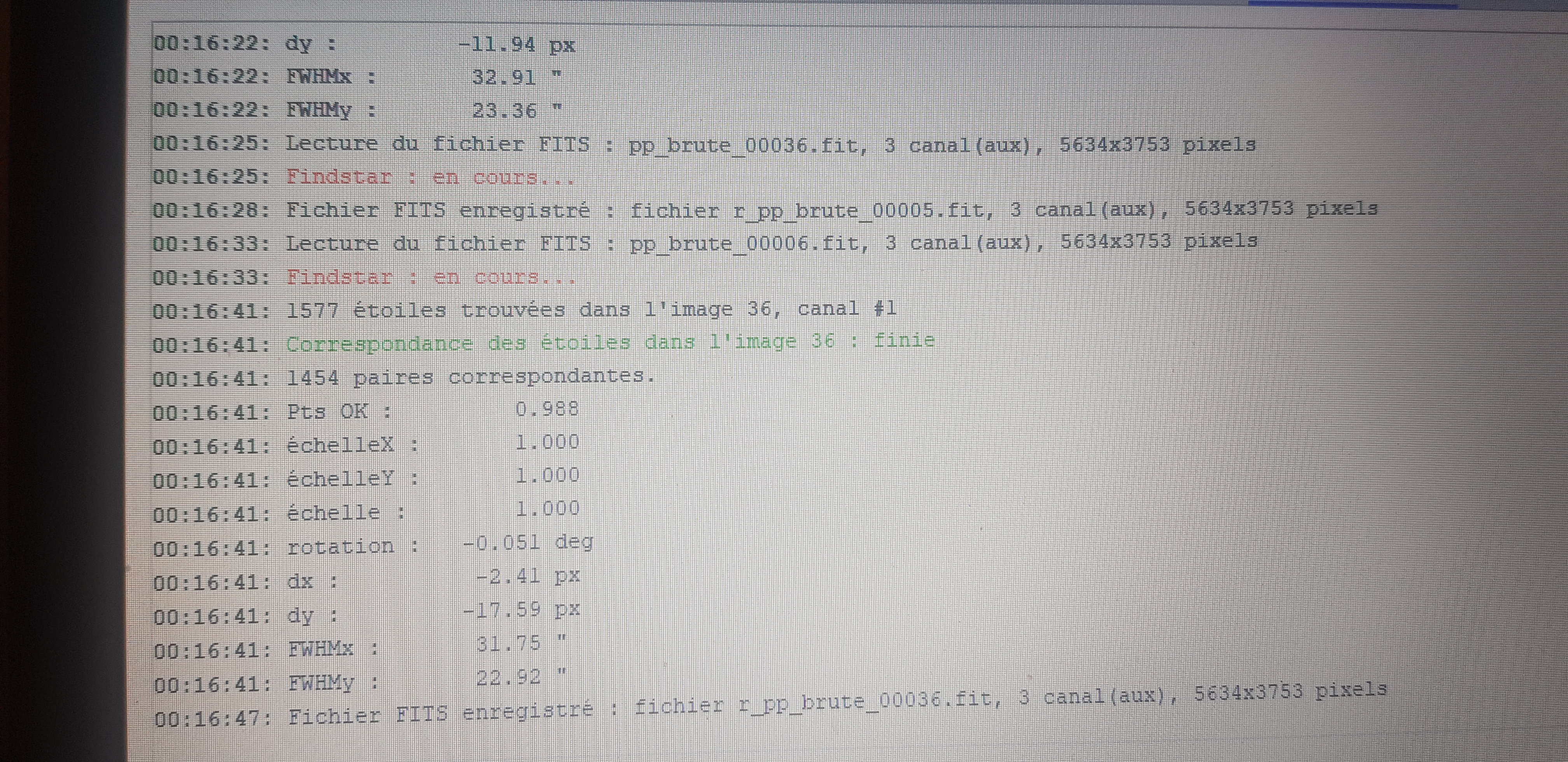

Deja là il trouve plus d'étoiles qu'hier. Hier il trouvait à peine 20 étoiles par image....
il y a 1 minute, lock042 a dit :
C'est que hier tu faisais une mauvaise manip.
Un programme c'est bête, ca fera toujours pareil avec les memes paramètres d'entrés.
Pourtant j'ai fait la même manipulation mais je sais que le problème vient de moi. C'est certain

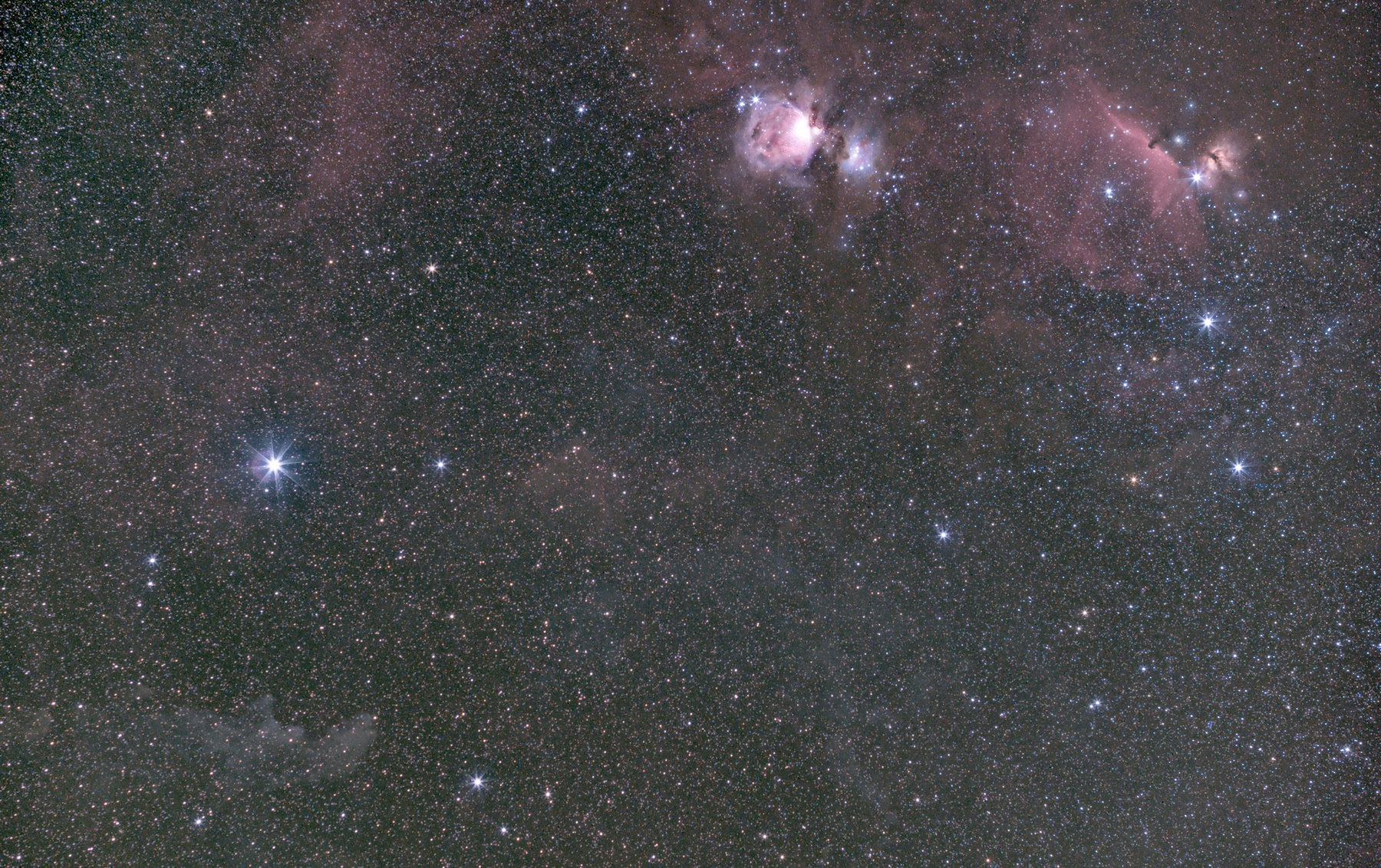

Re tout le monde, Bon ben voilà ma toute 1ère.... Que je viens de finir à l'instant
Star Adventurer + Canon 5D Mk II + Canon 70-200 mm ouvert à 135 mm f/4
61 Brutes
30 DOF
pose unitaire : 30''
Siril + CS6
il y a 41 minutes, vinvin a dit :
Y'a comme un problème de flat non ?
Je me suis mis en priorité ouverture et j'ai laissé choisir le boitier. J'ai fait ensuite gaffe à ce que ce soit exposé au 2/3 à droite
J'étais à f/4 et c'est resté à f/4 en priorité ouverture. Ca n'a pas changé.
S'il m'avait été proposé autre chose que f/4, j'aurais procédé différemment.
il y a 4 minutes, vinvin a dit :
ah oui ok. Donc pourquoi est-ce qu'il y a ce halo ?
Des fois les flats sont ratés :). Il y'a tellement de façon de rater un flat :p
Pas mal pour une première :) tu commences à avoir du signal, mais sur tes prochaines faudra poser beaucoup plus 👍
Oui tu as raté tes flats. Il y a pas mal d’infos sur le forum qui t’apprendront à les faire (pas vraiment le sujet ici).

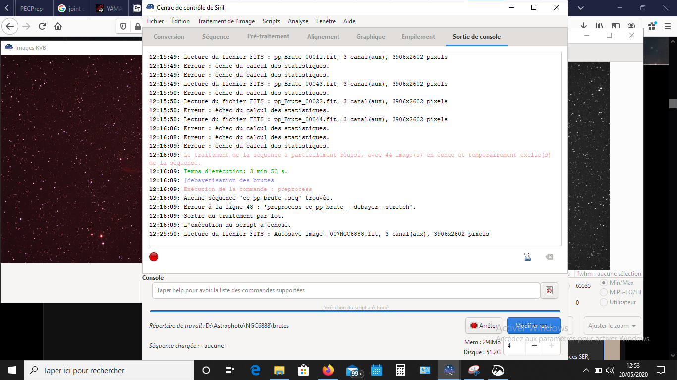

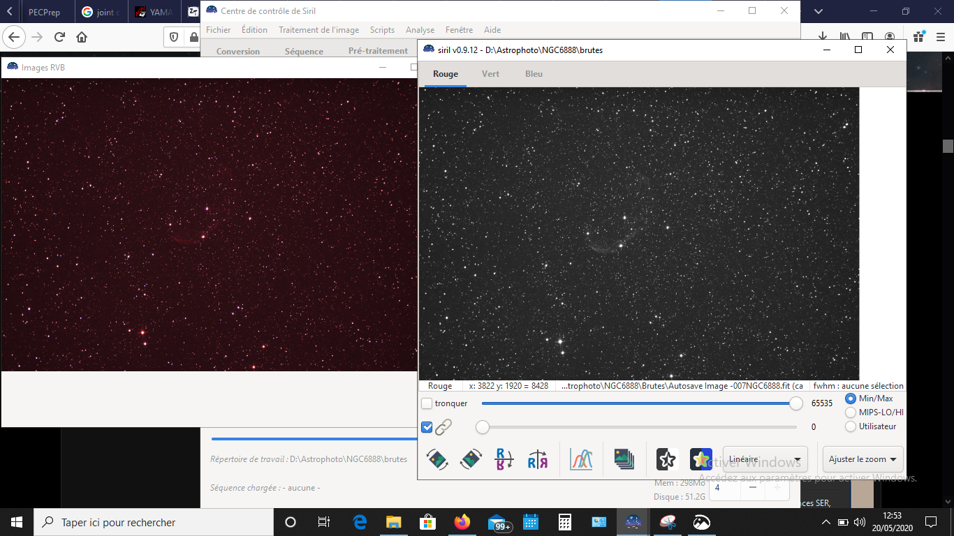

Bonjours a tous.
Je tente un traitement sur NGC6888 et siril ce bloque sans que je puisse comprendre.
Je poste les images du probleme qui sera plus parlant. Toutmes fichier brutes sont exclus a cause de l'echecs du calculs des statistiques.
SI vous voyez de quoi peut venir le probleme.
D'avance je vous remercies tous.
