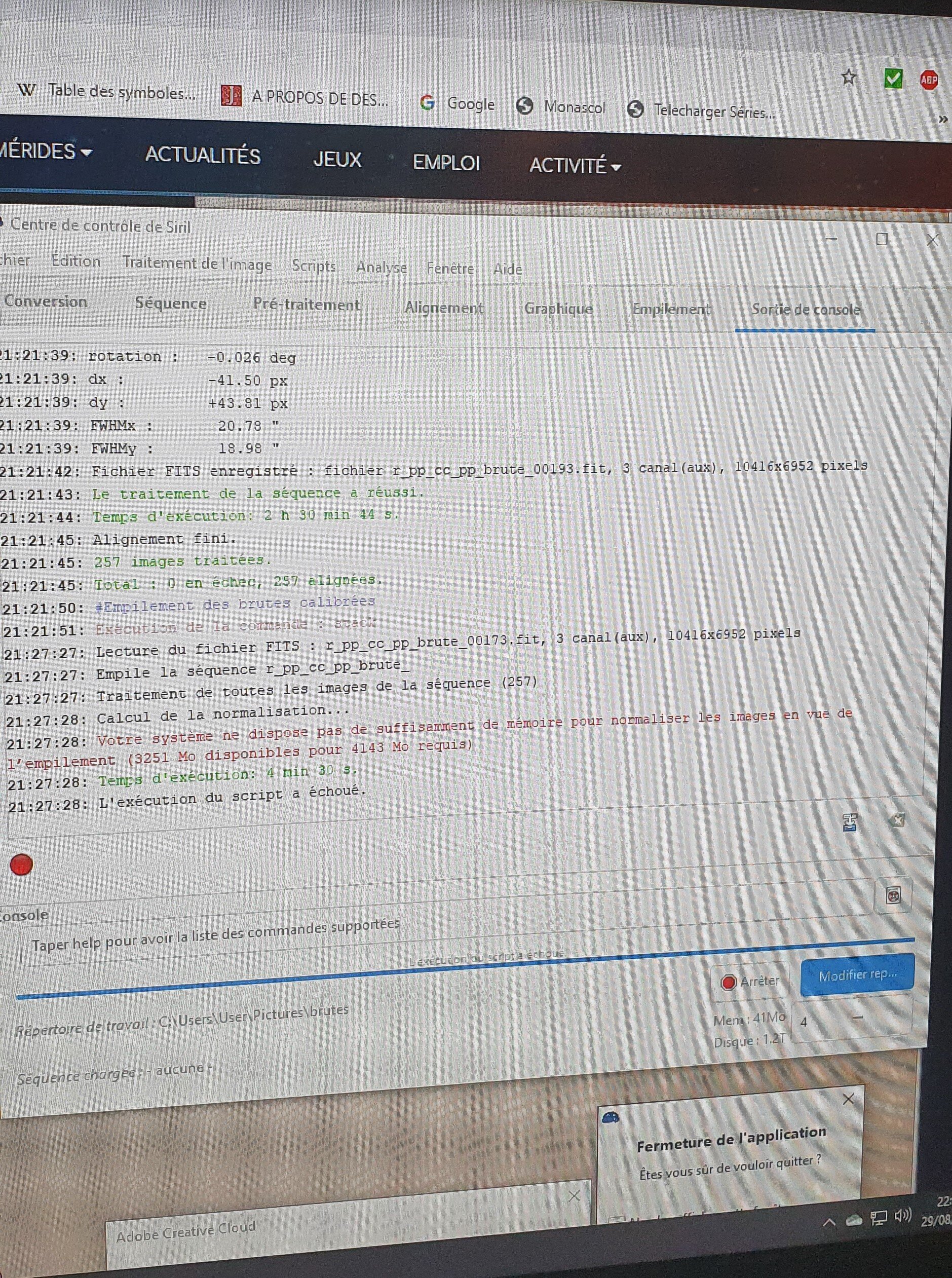

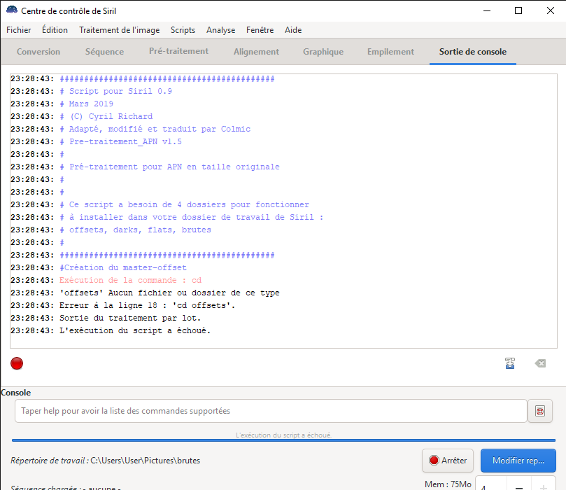

Via ce tuto, j'ai téléchargé la version 0.9.12 . Je vous mets en pièces jointe les caractéristiques de mon ordi (fichier 0)
Je voulais compiler : 257 bruts (RAW de 21,7 Mo chacun) / 60 darks / 53 flats / 51 offsets
A mon 1er essai, j'ai opté pour "drizzle+correction cosmetique" : le programme s'est lancé à 17h30 pour se terminer à ... 21h27mn28s. Entre-temps du coup, j'ai pris le conseil de Msieur Colmic presque au pied de la lettre et je suis allé au restau !
A noter qu'avant d'aller déguster un châteauneuf du pape (blanc) avec une daurade à la sicilienne, j'avais pu constater quelques anomalies lors de l'empilement : c'est assez difficile à décrire mais par exemple si je n'actionne pas ma souris en permanence, l'écran de mon ordi passe en mode veille et d'habitude un clic de souris fait tout rentrer dans l'ordre... mais pas cette fois. Ou bien alors  une fois en mode veille, il arrive que les icônes de mon bureau ne reviennent pas après le clic, alors "ctrl+alt+suppr" est habituellement la solution ... mais pas cette fois : tout mettait un temps infini. Bon, je me dis que l'empilement met peut-être les capacités de l'ordinateur à rude épreuve !  Malheureusement, ma patience n'a pas été récompensée car à la fin de ma compilation (du coup j'aurais pu aussi aller en boîte 🥳? ah zut, c'est fermé, méchant COVID ! 😡) il m'affiche ça (fichier 1).
Ce qui est bizarre, car ma gentille bécane semble avoir de la mémoire à revendre (fichier 2) ?!
Au final, j'ai décidé de recommencer en optant pour "prétraitement APN" seul, dans script et là (ça a duré 1 s !!!) il m'affiche ça (fichier 3)
J'ai désinstallé SIRIL en ayant au préalable supprimé les fichiers bruts/darks/flats/offsets dans le dossier "image" puis je l'ai réinstallé ... rien n'y fait : même réponse que ci-dessus.
Bon, j'ai essayé d'être aussi clair que possible. Le logiciel à l'air monstrueux d'efficacité et ça me ferait tout de même plaisir de pouvoir l'exploiter avec mes modestes moyens. Ce serait sympa si quelqu'un pouvait m'aider.
Bien cordialement

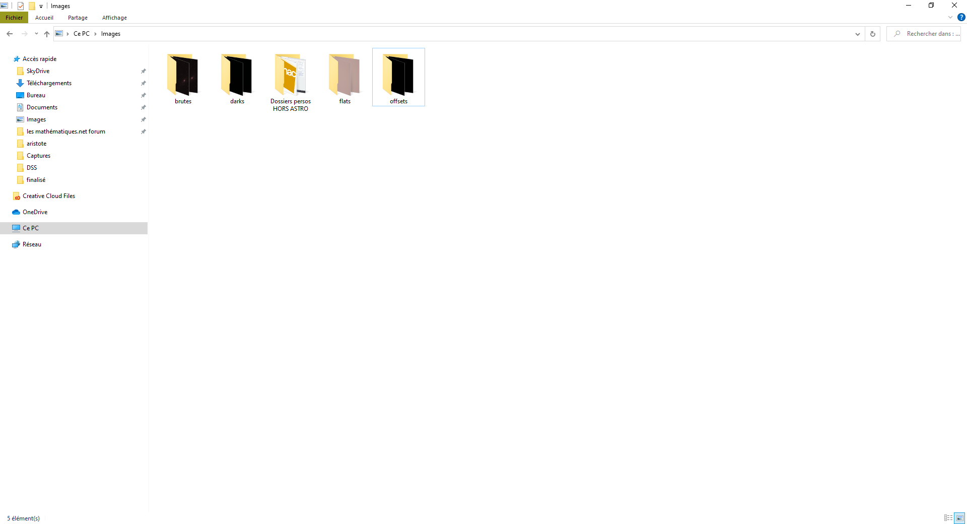

Pour le premier echec lié a la mémoire, difficile a commenter sans savoir quels programmes ou process etaient en route quand tu as lancé  Siril.
Il y a quelques tuto internet afin de verifier ca et arreter quelques services Win consomateurs de memoire...
Le 2nd echec peut etre lié a ta suppression des DOF a la re-installation de Siril. Comme il n'a pa trouvé ces fichiers DOF, le script a échoué.
Ca, je pense que tu t'en doutais vu les messages console de Siril...
Mon expertise limitée ne me permet pas de t'en dire plus...

Pour les DOF, je précise :
- quand j'ai désinstallé SIRIL la 1ère fois, je pensais que tous les fichiers annexes disparaissaient d'eux-même (et donc les 4 emplacements DOF du dossier "images" avec tous les fichiers que j'y avais importés...). A la réinstallation, j'ai constaté que tout ça était resté en place, le processus de désinstallation n'avait aucunement affecté le dossier "images". J'ai donc essayé une 1ère fois de lancer le programme avec cette configuration (= avec tous mes fichiers déjà présents) et ça a buggé (fichier 3)
- j'ai alors supprimé manuellement les 4 emplacements DOF, désinstallé puis réinstallé SIRIL, réimporté touts mes fichiers DOF dans les emplacements dédiés ... et relancé SIRIL -> rebug (fichier 3) 😖

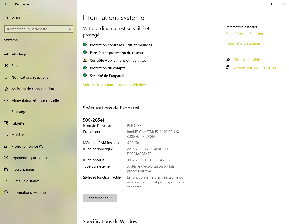

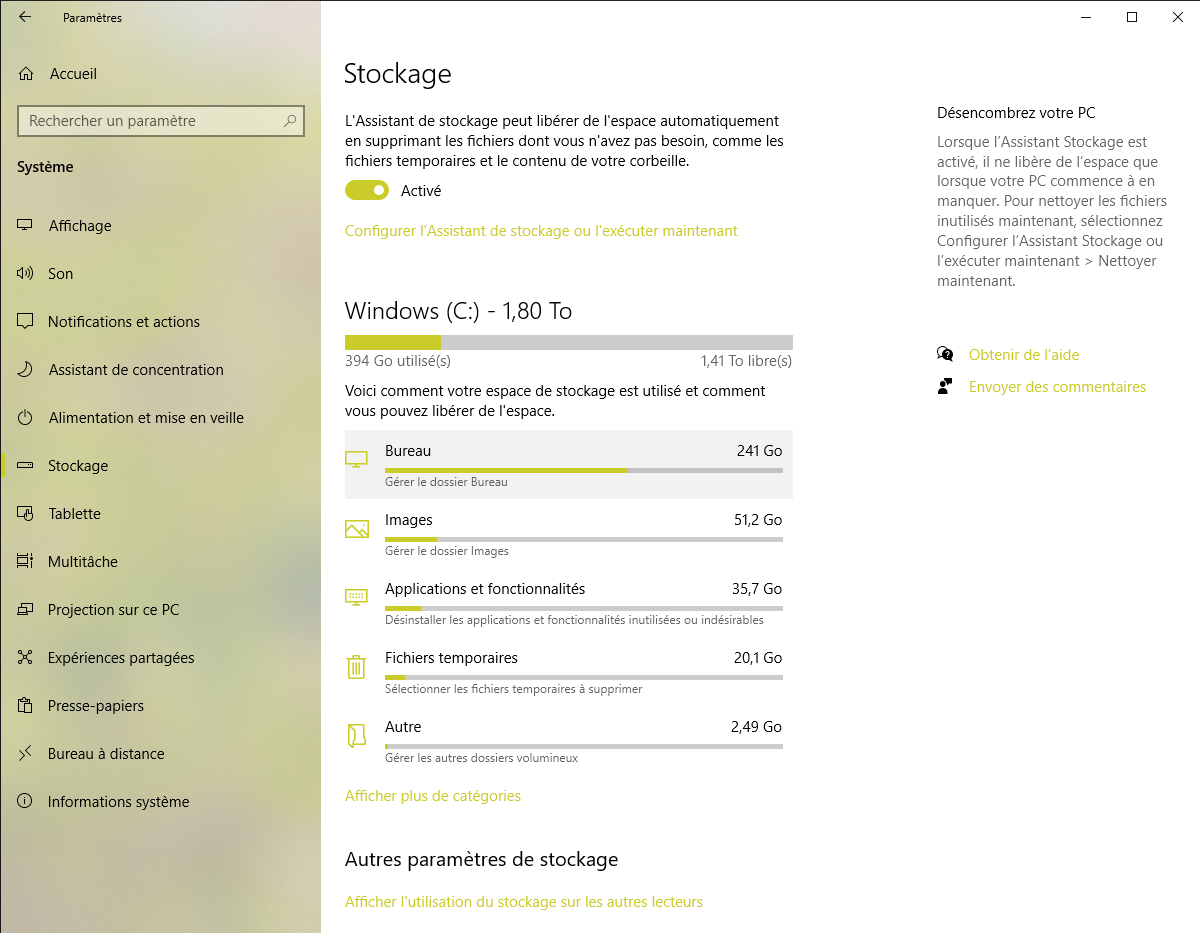

Bonjour.
Désolé de te contredire, mais tu sembles confondre mémoire et espace disque (bon d'accord, tu nous avais un peu prévenu concernant ta pratique de l'informatique 😅).
Concernant la mémoire ton ordi semble disposer de 6 Go (6x1024 Mo), ce qui est peu et Siril indique dans le message d'erreur ne disposer que de 3251 Mo sur les 4143 Mo nécessaires (une partie de la mémoire est utilisée par l'OS et les autres programmes en tache de fond).
Par contre to espace disque est largement suffisant (1.8 To dont 1.4To libres) pas de problème pour stocker toutes tes images et tous les fichiers temporaires générés lors du traitement
note: l'option drizzle de siril double les dimensions de tes images (donc quadruple le nombre de pixels), mais qui dit images plus grosses dit aussi plus de mémoire nécessaire...tu devrais éviter cette option
Cordialement.

OK pour la mémoire, j'aurais appris quelque-chose. J'ai vu qu'il y avait la possibilité d'augmenter la RAM sur mon ordi. Si j'arrive à me dépatouiller avec le script basique, j'envisagerai peut-être d'en arriver là pour avoir recours à drizzle...
Par contre, j'ai essayé de glaner des infos sur mon problème que d'autres ont déjà rencontré vraisemblablement. D'après les pros, y compris l'auteur de ce tuto, c'est souvent un problème d'emplacement du dossier de travail, mais il ne me semble pas faire d'erreur à ce sujet (fichier 4).
En même temps, si je regarde le fichier 3 représentant le moment où le programme plante, je ne comprends pas qu'il soit affiché C:\Users\User\Pictures\brutes comme répertoire de travail au moment où il va collecter les offsets ...
Si quelqu'un a une solution, je suis preneur.

Alors, je viens enfin de comprendre : c'était une erreur d'emplacement du fichier de travail, il fallait simplement supprimer brutes dans C:\Users\User\Pictures\brutes
En tous cas hein, c'est pas moi qui ai fait ça au départ. Tout seul comme un grand qu'il a disjoncté le SIRIL !
Bon, je retourne dans mon aquarium ... jusqu'au prochain bug 😜

C'est tout simplement parce que la première fois il s'est arrêté sur l'empilement des brutes, et par conséquent dans le répertoire Brutes, et il a donc conservé ce dossier en mémoire.
