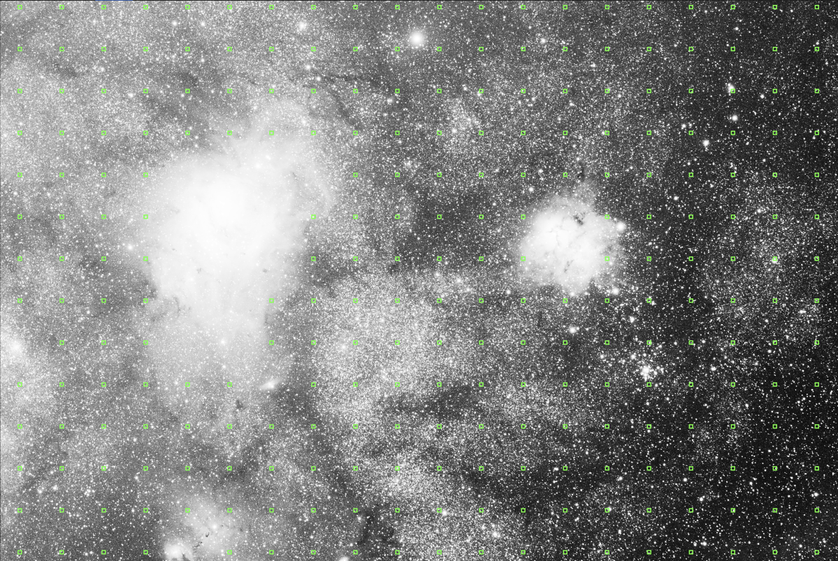

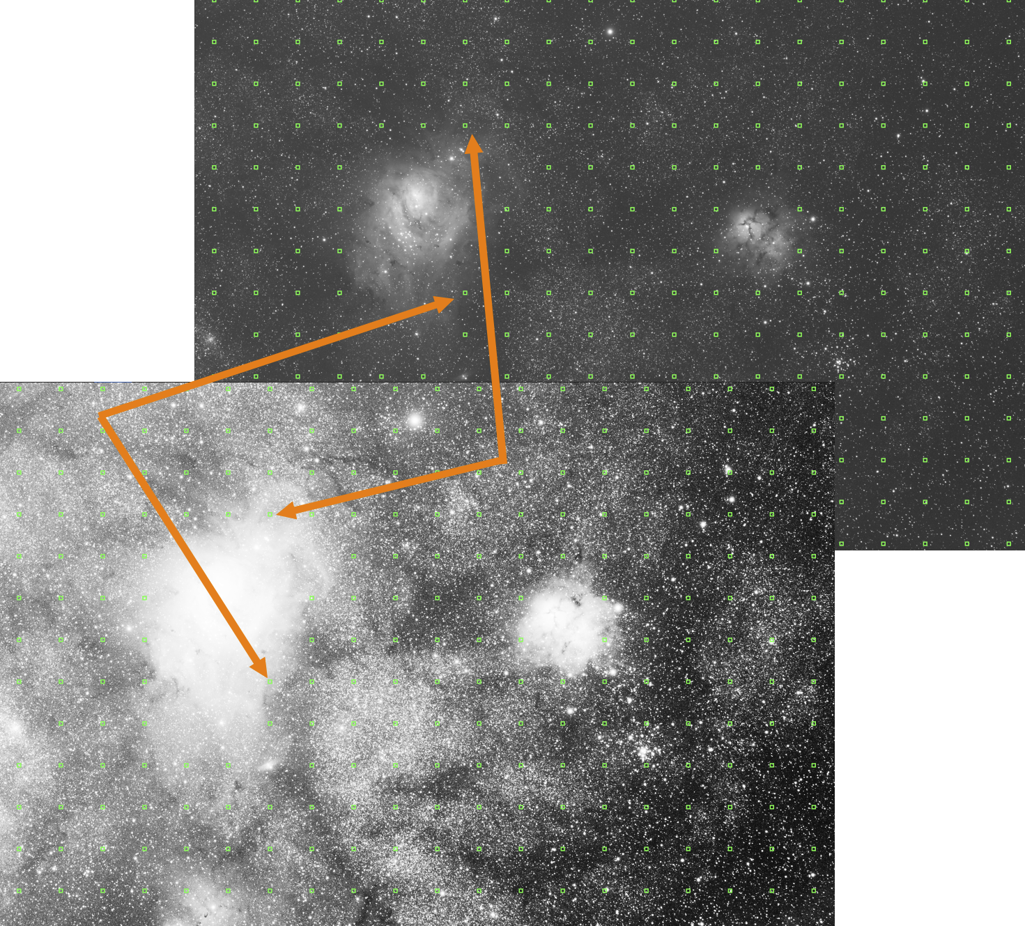

Regarde ce que ça donne sur mon exemple le mode Histogramme :
Moi je vois plus les carrés du coup :)
Voir davantage
C'est parce qu'il n'y a pas de carré sur les zones de la nébuleuse où il y a le plus de signal ! Tu ne fais pas d'effort non plus ! :p
  Le 05/09/2020 à 10:19, sebastien_legriel a dit :
Voir davantage
Ben justement si, yen a. Et je les vois pas, et apparemment toi non plus, prout ;)
EDIT : tiens regarde :
Perso je vois bien mieux et les carrés et les nébulosités en mode auto-ajustement.
Bref, tout ça pour dire que je changerai pas cette partie du tuto car pour certaines images, le mode histo (et je le sais par expérience) fait qu'on voit plus rien.
Mais c'est gentil quand même d'apporter ta pierre à l'édifice, merci à toi :)

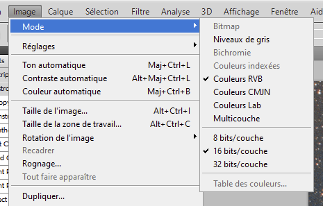

4h pour changer le format de l'image d'empilement ? C'est un peu dommage, une conversion de la première aurait fait la même chose !
  Le 08/09/2020 à 07:28, vinvin a dit :
Voir davantage
Dans Photoshop il suffisait de faire : Image/Mode/16bits

Bon, le coup de la conversion sur Photoshop, je l'avais pas vu dans les options ...

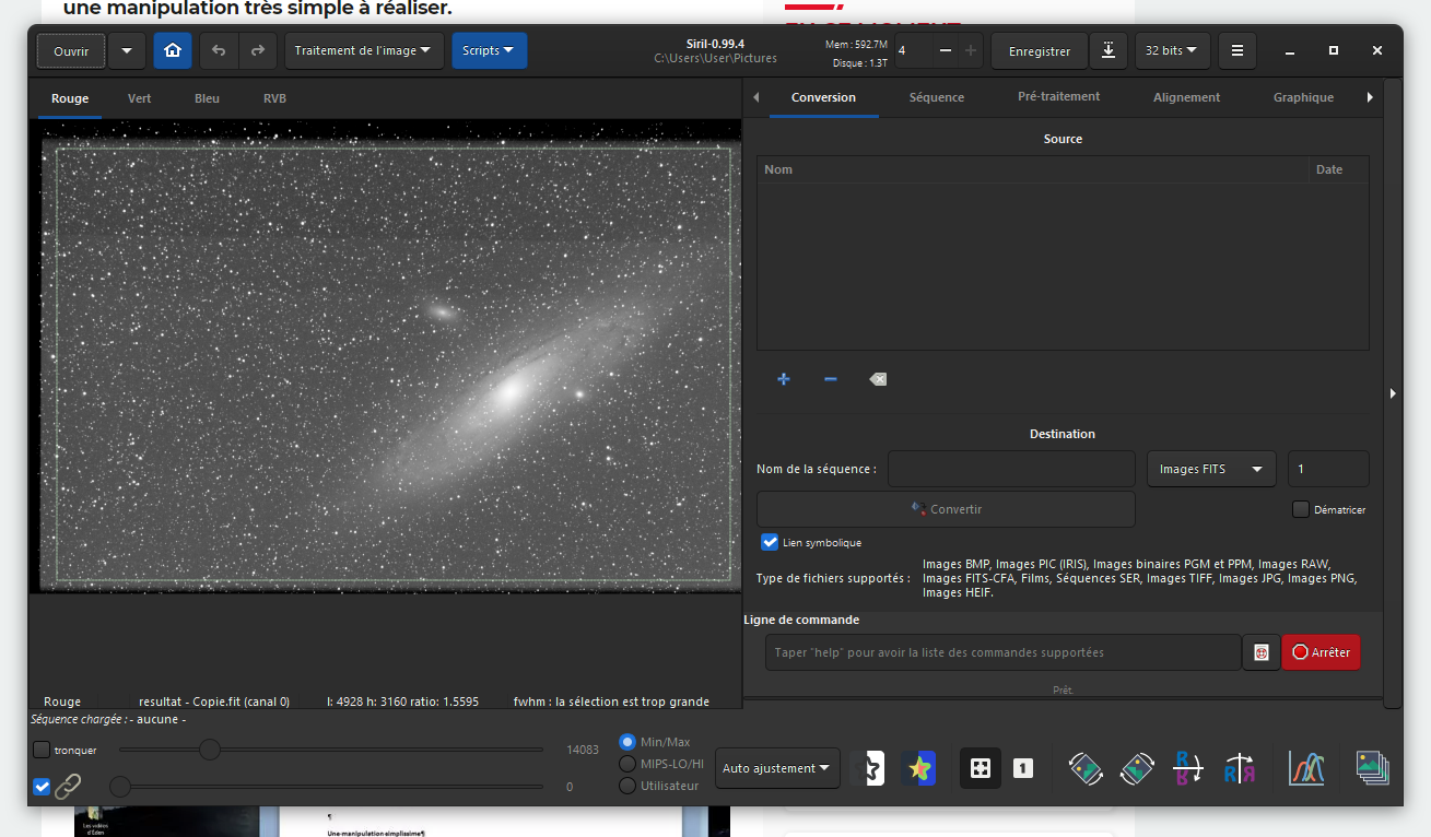

J'ai peut-être eu une mauvaise interprétation : ci-dessous, ce qui apparaît quand je commence le traitement sous SIRIL. A ce niveau je me contente de rogner les bandes horizontale et verticale noires... mais pas la bande horizontale supérieure gris foncé. Serait-ce déjà un problème ?
  Le 08/09/2020 à 10:27, Colmic a dit :
Tu en as combien des brutes pour que ça mette aussi longtemps à traiter ? Ou alors tu as vraiment un PC qui date de la dernière guerre :D
Voir davantage
257 brutes. Plus haut (page 15), j'ai indiqué les caractéristiques de mon PC. Il semblerait que j'ai une mémoire RAM très insuffisante (6Go de base) et que cela expliquerait la lenteur de l'empilement.
Pour le reste, je vais re-tenter un nouvel empilement en supprimant de mes brutes la vingtaine de photos de galaxie très décalée vers le haut, on verra ce que ça donne 😉

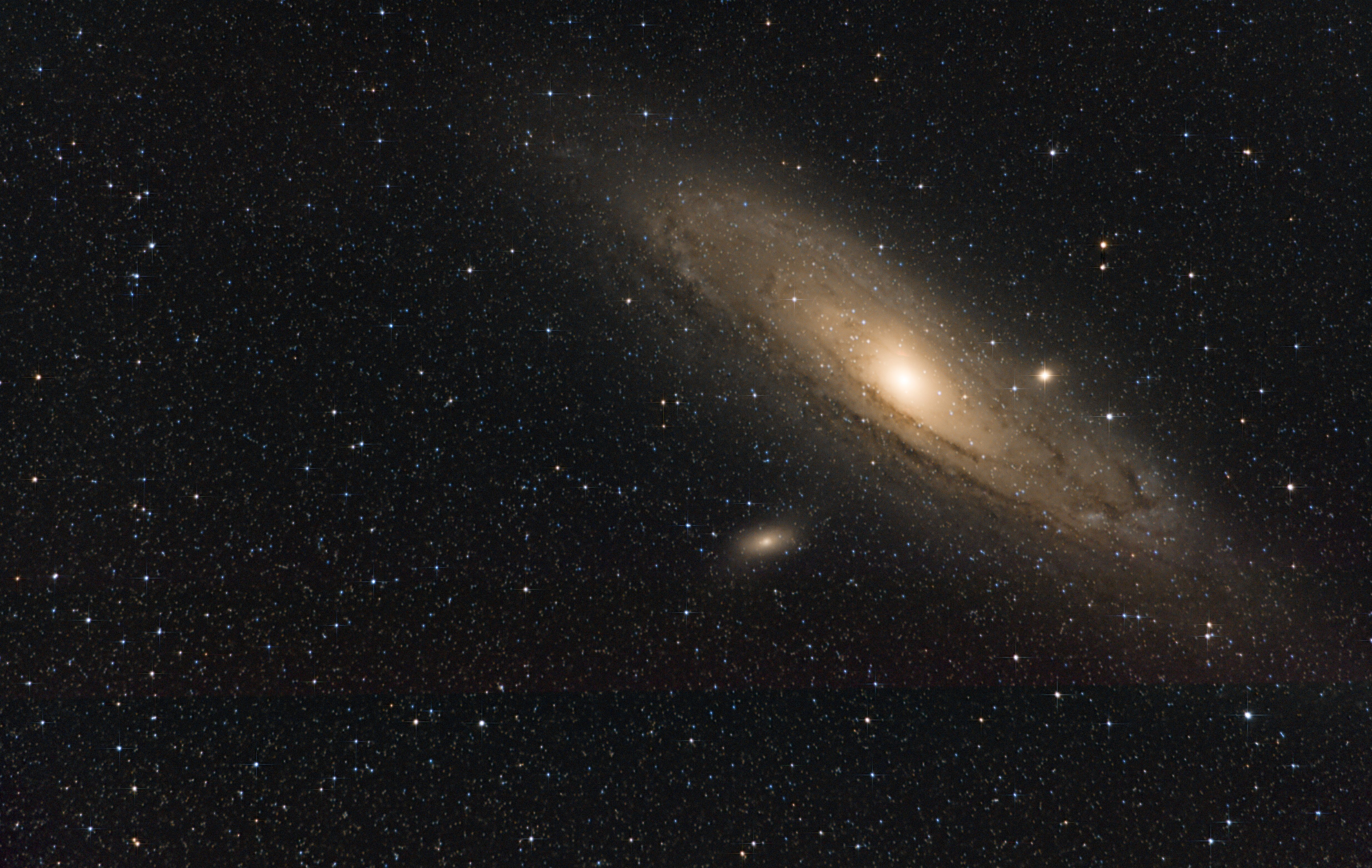

Ce n'est pas une, mais deux bandes qui te mettent la pagaille : l'une, la plus évidente, occupe le premier cinquième de l'image ; la seconde un peu moins du deuxième cinquième.
C'est encore plus flagrant sur la photo couleur finale.
Comme si tu avais pris tes photos en plusieurs (trois ?) séries espacées d'un certain temps.

Bon, j'ai supprimé 34 fichiers...
Ma méthode : j'ai fait défiler les bruts à la manière d'un film en observant le mouvement de la galaxie. Dès qu'il était flagrant, je supprimais le fichier 😀
Parce-que ça :
Choisis-en une qui serait correctement calée, avec M31 à peu près au centre. Et à partir de celle-ci, tu vires toutes celles qui sont décalées de plus de 50 pixels par exemple.
Voir davantage
... je sais pas faire.
Mais déjà avec ça, LE PROBLEME DES BANDES EST RESOLU (ci-dessous photo uniquement après traitement sous Siril). Un grand merci à tous (et en particulier à Colmic 🙏) pour les conseils.

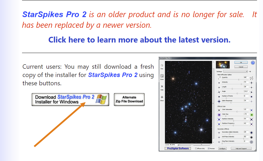

Note: je n'ai pas trouvé le moyen de télécharger StarSpikes pro 2 gratuitement. Ils en sont à la version 4, mais elle est payante (36,95 $)
