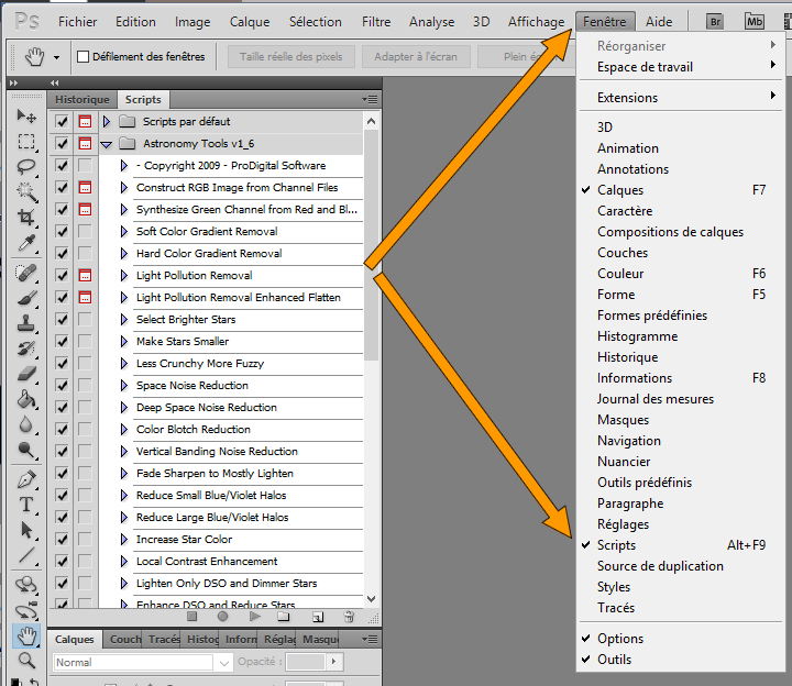

Il ne me reste plus qu'à installer ces scripts photoshop qui... ne s'installent pas en faite :s De mon coté quand je double clique dessus ils lancent juste photoshop puis... c'est tout. Je vais fouiller un peu le net ce soir en tout cas ce tuto est au top !
Il y a 2 heures, camret a dit :
Normalement si, ils se sont installés mais tu ne l'as pas vu.
Recherche comment afficher les scripts avec ta version.

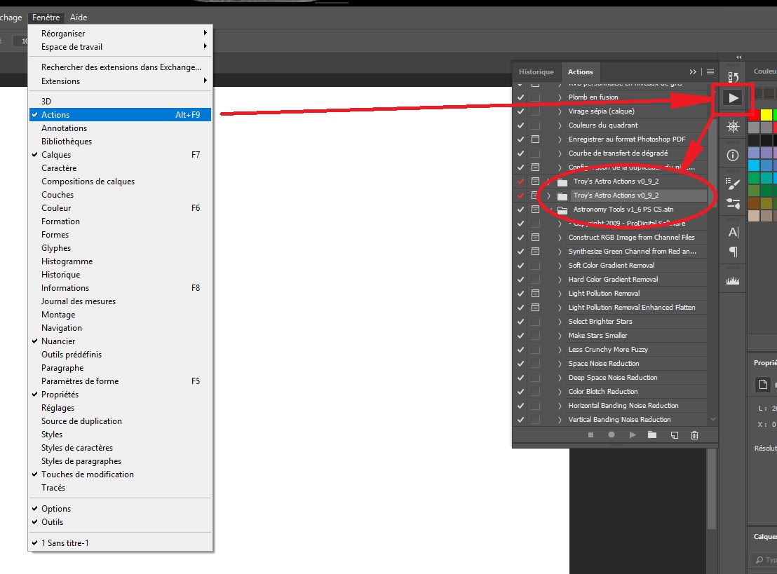

Effectivement ils sont installés ! Sur ma version il aura donc fallu que j'aille dans fenêtre > Actions pour pouvoir afficher le logo "lecture" et ainsi pouvoir y avoir accès.
