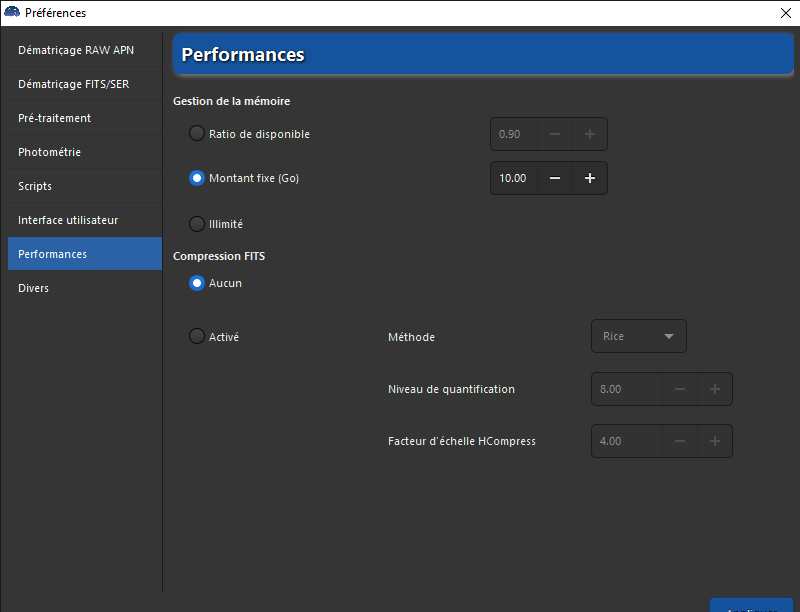

Il y'a donc un problème dans ton configuration. Je te conseille d'éviter d'utiliser un montant fixe de mémoire. Essaye, soit le ratio à 0.9, soit illimité.
Tu as configuré siril pour utiliser 10G alors que tu n'en as que 6, voilà pourquoi c'est super lent probablement. Le ratio 0.9 est généralement un bon réglage.

HP PC HOME 500-265 ef (date de 2014) / processeur Intel I5 - 3,10 Ghz / RAM: 6Go (mais mémoire virtuelle : 17 408 Mo)
Au pire des performances, à l'époque antédiluvienne des pentium, la règle était de une fois et demie la quantité de RAM physique en virtuelle ; de nos jours, c'est iso.
Là, avec un facteur trois, ça ne peut que merder. En plus, tu demandes à Siril d'utiliser 10 Go de mémoire dont une grosse partie obligatoirement virtuelle, tu ne fais qu'accroître les opérations de pagination.
Donc, commence déjà par redescendre la RAM virtuelle à 6 Go et, dans la foulée, comme te l'indiquent Lock042 et Vinvin, passe le ratio à 0,9. Ça devrait tout de suite aller beaucoup mieux.

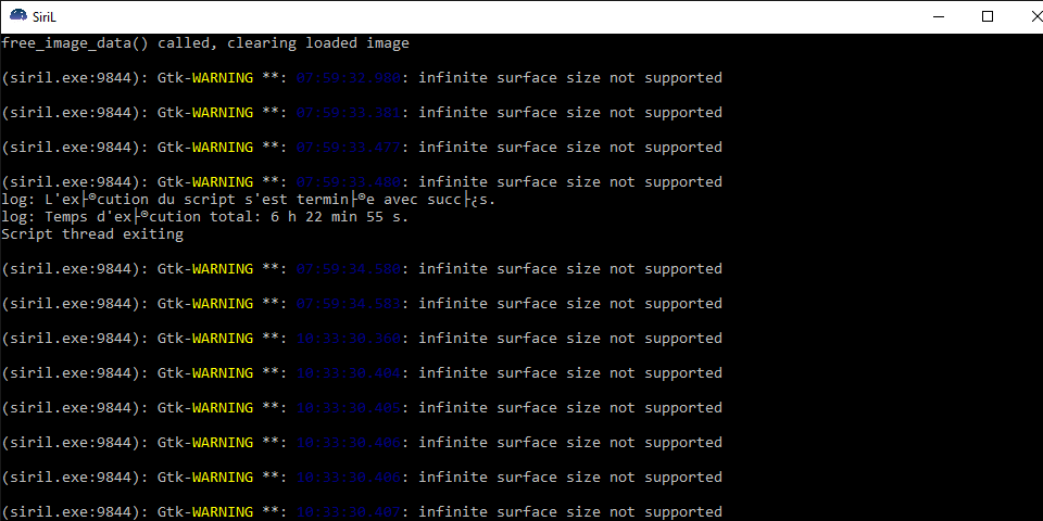

Bonsoir à vous tous,
Le 6/11 au soir, j'ai tenté très présomptueusement (lune à 70% de visibilité, en pleine ville sur mon balcon... sans filtre anti-pollution) la nébuleuse de la tête de cheval...
J'ai procédé comme m'ont indiqué @FalCT60 / @6ri.l / @vivin : RAM virtuelle ramenée à 6Go et ratio à 0.9 dans Siril.
*Mes prises de vue : 415 bruts (30.5 s) / 100 darks / 20 flats / 81 "offsets" (en fait des dark flat)
*Objectif canon 100/400 à 300 mm (f/5)
*Script couleur prétraitement.
- Démarrage du script le 8/11 à 01h30 (environ)

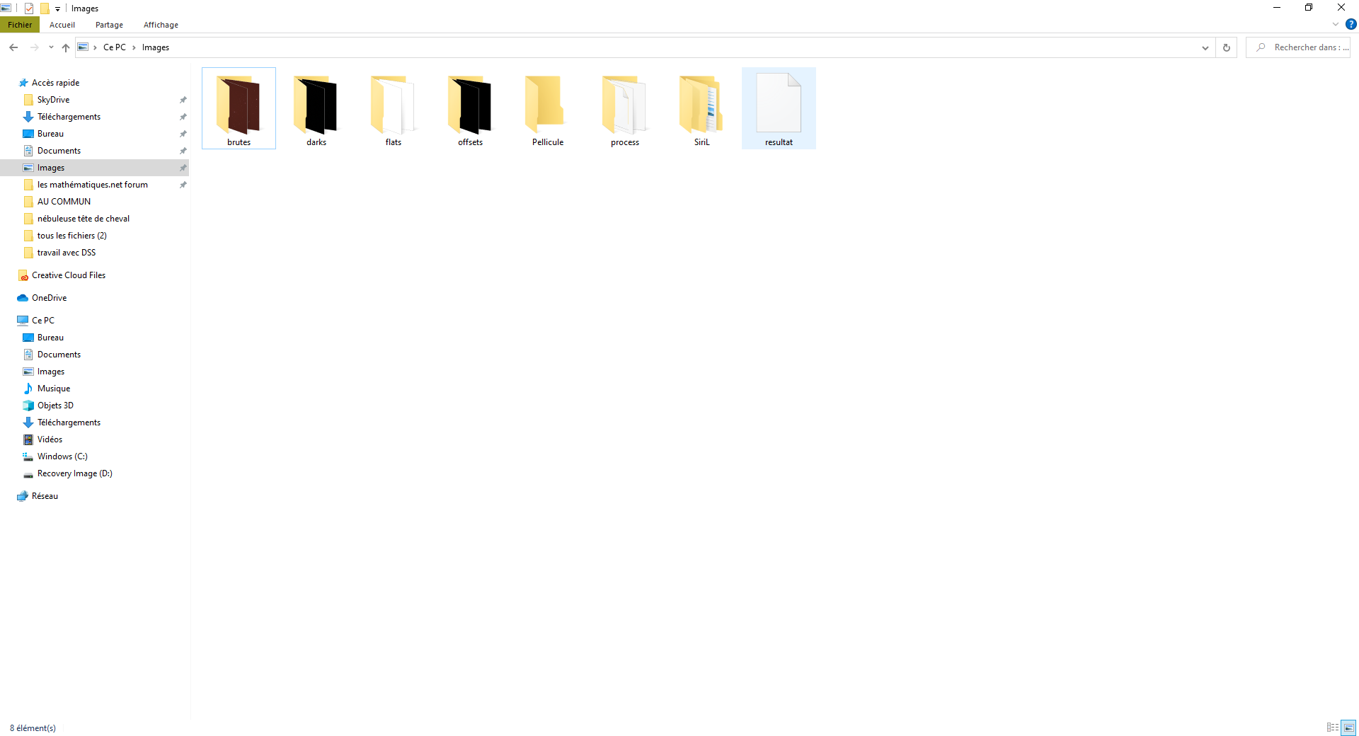

- Fin de l'exécution du script le 8/11 à 7h59 (doc 1). Bon ... là, je me dis que c'est normal, mais après commence le :
- script thread exiting (doc 1) -> durée : jusqu'au 9/11 à 14h15 ! là j'ai décidé de tout arrêter car il faut dire qu'entre-temps l'accès à l'ordinateur était devenu très compliqué : temps de réponse des commandes très lent, taille de la fenêtre sur l'écran changeant soudainement après une mise en veille, idem pour les caractères, etc ... bref une bécane débordée 🥴. A noter que, dans cette phase, Siril semble avoir eu un problème ("infinite surface size not supported", doc 1), puis a essayé malgré tout de récupérer le fil ("attempt to allocate widget with width"... doc 4)

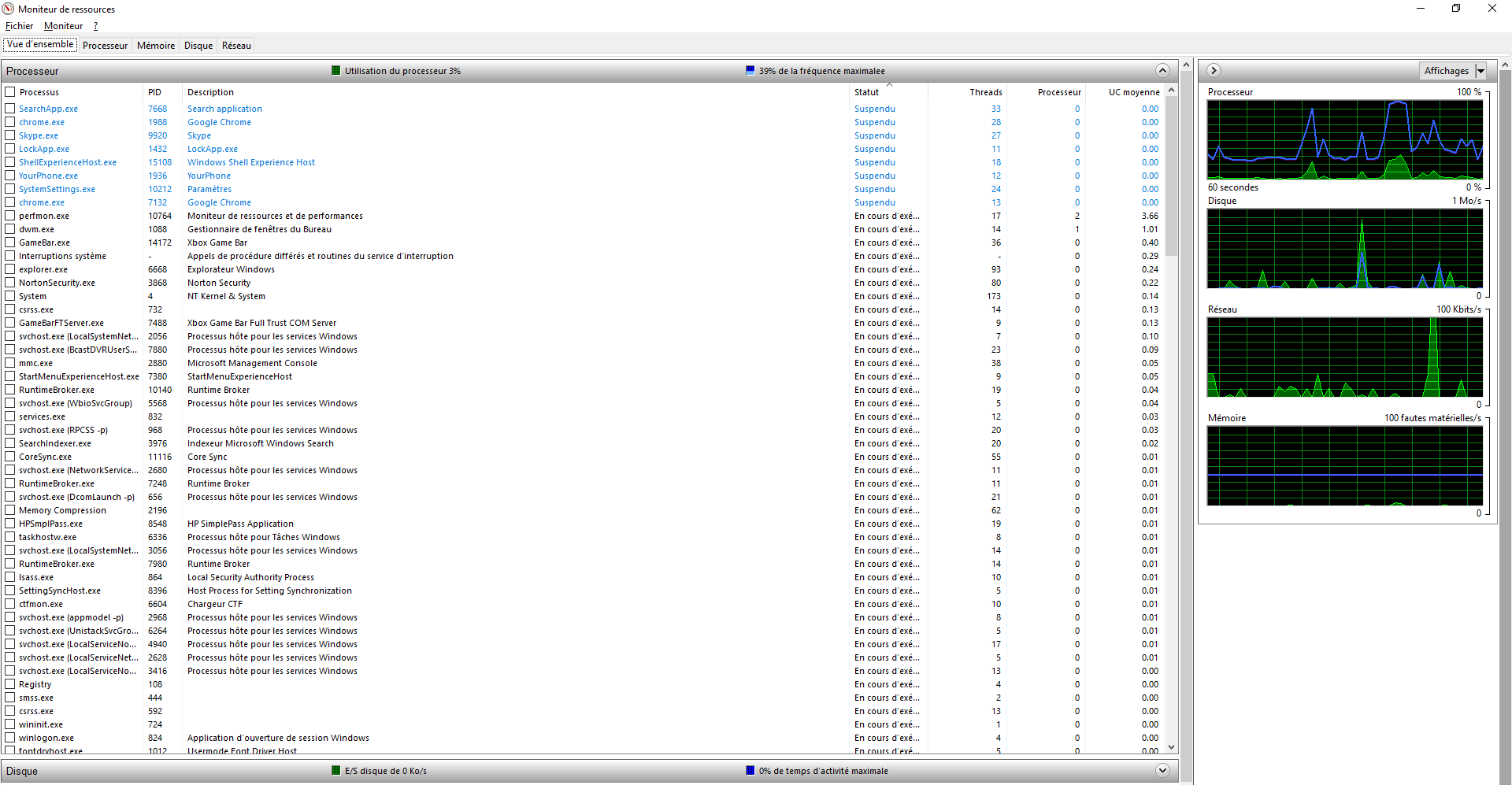

Pendant que l'ordi ramait, j'ai pu accéder au tableau des performances (doc 3) que je mets en copie, si ça peut aider ...
Je ne sais pas si j'étais très loin d'aboutir, mais dans le dossier image j'ai quand même un fichier fit "resultat" de 207 Mo qui s'est créé à 7h59 le 8/11 (doc 2), sauf que je ne peux pas l'ouvrir faute d'avoir conduit le programme à son terme.
Dois-je une nouvelle fois changer le ratio dans Siril ? qu'est ce que "script thread exiting" ?
Toute explication sera la bienvenue.

Bonjour, est-ce que c'est la 0.99.6 ?
"L'exécution du script s'est terminée avec succès" ça a donc fonctionné. Ca serait pas mal de quitter les autres programmes quand on veut en utiliser un qui prend beaucoup de ressources aussi, genre chrome et skype etc, ça sera plus facile.
Peut-être qu'il faut réduire à 0.7 le ratio mémoire dans ton cas, je ne sais pas ce que ton ordi fait pendant le traitement mais visiblement il fait autre chose.
il y a 51 minutes, vinvin a dit :
Oui je suis d'accord. Siril fait un "screenshot" de la mémoire avant execution. Si tes programmes en taches de fond augmentent leur besoin de mémoire, ca va tout fausser.

OK, je réduis le ratio à 0.7 avec votre bénédiction à tous les deux. Je vais aussi désactiver les applications en arrière plan avant de refaire tourner le script.
Il y a 10 heures, vinvin a dit :
Mais on est bien d'accord que je ne peux pas ouvrir le fichier "fit" résultant ....
qu'est-ce que  "script thread exiting" ?

il y a une heure, +quasar2 a dit :
Et télécharger la 0.99.6
+1 !
S'obstiner à utiliser une version obsolète ne semble pas pertinent.
Et il faut penser à tout ce que les dev ont ajouté / retiré depuis, qui rend les diagnostics peu aisés.
