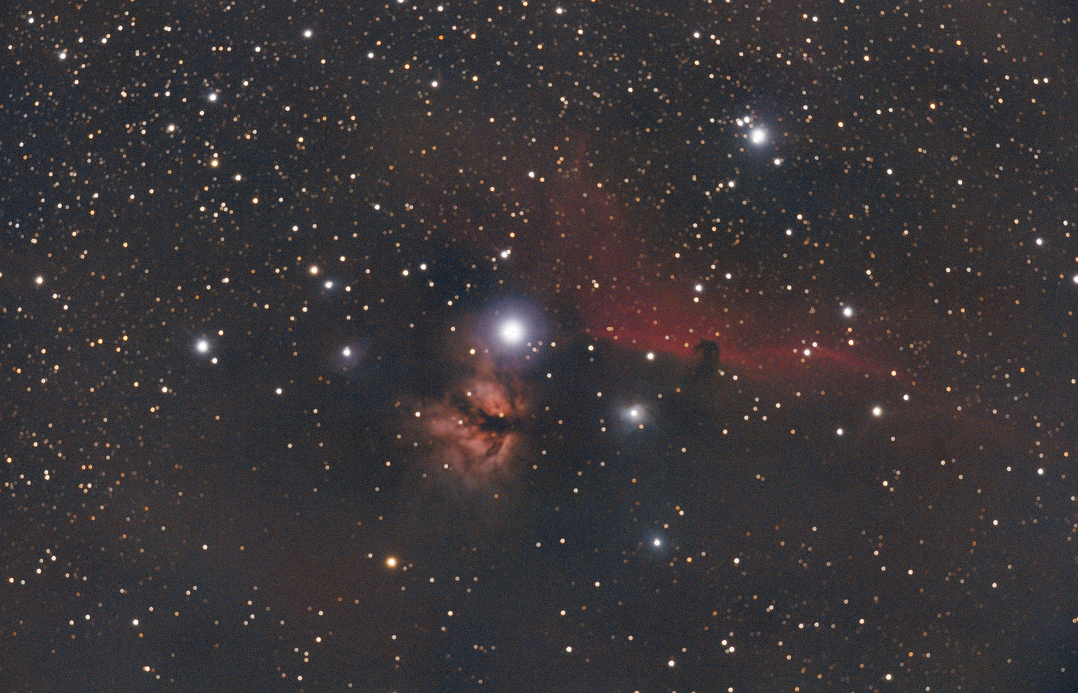

J'ai finalement retraité mon image de la région d'Orion en suivant vos conseils :
en téléchargeant la version 0.99.6
- en désactivant toutes les tâches de fond auxquelles j'ai pu avoir accès
par contre, j'ai oublié de réduire le ratio à 0.7 et suis donc resté à 0.9 ...
Tout a bien fonctionné.
durée du script : environ 6h30, a peu près comme précédemment mais cette fois, l'ordinateur restait disponible pour d'autres tâches, par exemple mon fils a même pu visionner des vidéos sur internet pendant le traitement (impossible avant)

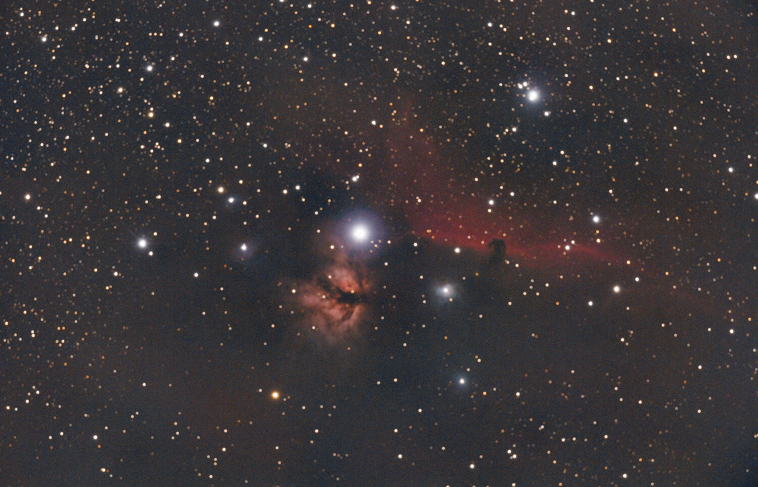

Je pense avoir fait une mauvaise manipulation. Merci pour l'indication du "thread", si je comprends bien c'est un simple rapport. Ce qui est alors étrange c'est que ce rapport dure de nombreuses heures (...?)
Ci-dessous pour comparatifL'image obtenue avec SIRIL (sans passer par photoshop) et celle obtenue avec DSS (avec photoshop, mais avec mon niveau je n'ai rien pu réellement améliorer).
Instinctivement, je penche pour le premier 😁

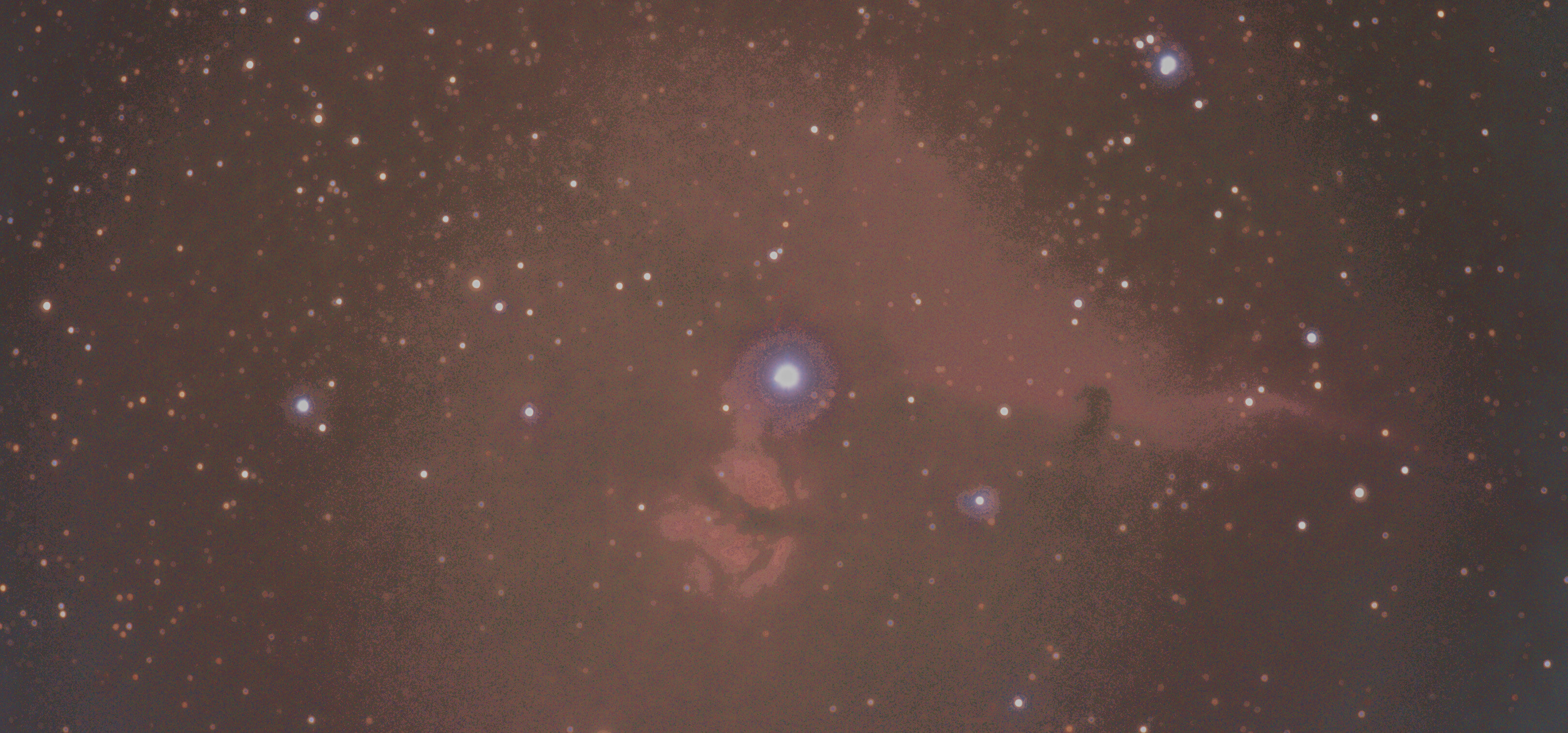

Bonsoir à tous,
J'ai pu refaire une session dans la nuit du 14/11(nouvelle lune) toujours de mon balcon en pleine ville...
- canon 100/400 réglé à une longueur focale de 330 mm (soit pratiquement les limites de l'objectif)
- 353 bruts à 400 iso et 45 s de pose / 100 darks / 25 flats / 115 dark-flats + traitement script couleur avec Siril 0.99.6
J'étais assez content de moi... jusqu'au traitement : il m'a écarté 304 images lors de l'alignement avec comme commentaire :
" findstar en cours ...
792 étoiles trouvées dans l'image - pas assez de paires d'étoiles -> image écartée "
J'ai réitéré le script, juste pour voir, il m'en en alors écarté 301, ce qui est à peine mieux.

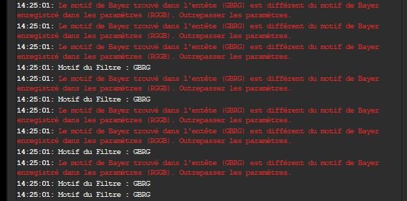

J'ai juste une petite question : j'obtiens ces erreurs lors de l'application du script : couleur_prétraitement.
J'utilise un APN Canon EOS 7D défiltré et refiltré Astrodon. Est-ce pour ça qu'il me met une erreur de matrice bayer ?
Je précise que le script ne s'arrête pas et que j'obtiens une image à l'issu...
Merci de vos réponses

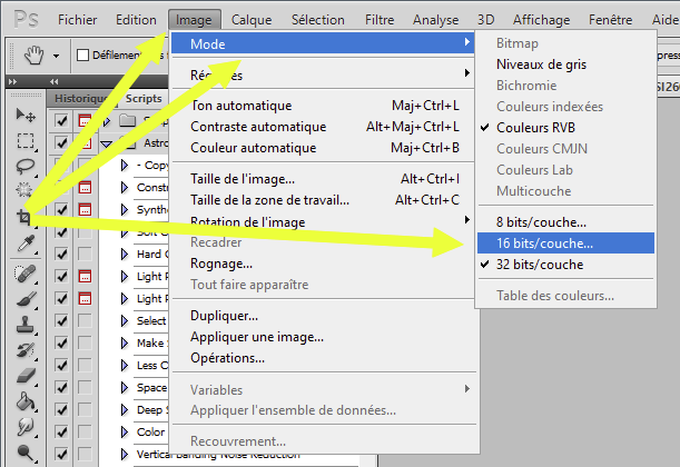

j'ai un petit problème avec le traitement de mes images N/B.
J'utilise le script de prétraitement avec DOF et quand je veux sauvegarder l'image en TIFF pour la traiter dans Photoshop, j'ai 2 solutions.
Soit en 32 bit ( par défaut), mais, la, je perds des fonctionnalité dans Photoshop, autrement dit, je ne peux plus rien faire ...Ou en 16 bit, et la, je me retrouve dans Photoshop avec une images toute pixellisé, avec de gros pixel que l'on peut quasiment compter à l'oeil nu, donc inexploitable !!
je ne comprends pas d'où vient le problème, j'ai n'ai pas ca quand je traite mes images à l'APN...
Philippe
Il ne faut pas compresser les TIFF 16bits, ça vient peut être de là?
sinon Gimp gère le 32Bits.
  Le 22/11/2020 à 20:14, canard2000 a dit :
Voir davantage
c'est parce que tu n'a pas sélectionné le bon motif dans les paramètres, mais siril contourne le problème et utilise la bonne, d'où les messages.
  Le 23/11/2020 à 12:14, 6ri.l a dit :
Voir davantage
Salut et merci pour l'info, et du coup, c'est lequel le bon profil 😅

Comme répondu plus haut, tu compresses ton TIF ou pas dans les options de sauvegarde SiriL ? Perso je ne le compresse pas.
  Le 23/11/2020 à 12:10, PhilippeM a dit :
Voir davantage
Précise que c'est à l'ASI290.
Sinon dans Photoshop tu peux convertir ton image 32 bits en 16 bits également.
  Le 25/11/2020 à 16:00, Colmic a dit :
Philippe, cette réponse ne s'adressait pas à toi je pense.
Je laisse @lock042 répondre à ta question première car j'ai pas vraiment d'idée du problème.
Voir davantage
 Merci Michel 👍😉 Je n'avais pas vu cette possibilité de conversion dans Photoshop !!
Philippe

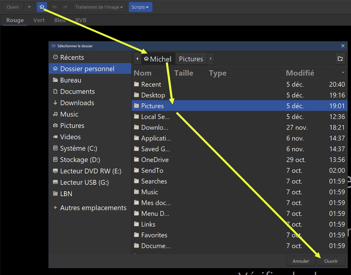

Pour le chemin du répertoire, il y a une petite astuce : tu ne dois pas cliquer sur le "Pictures" dans la frame de gauche, mais sur le dossier parent de la frame de droite puis sur "pictures", puis "ouvrir".

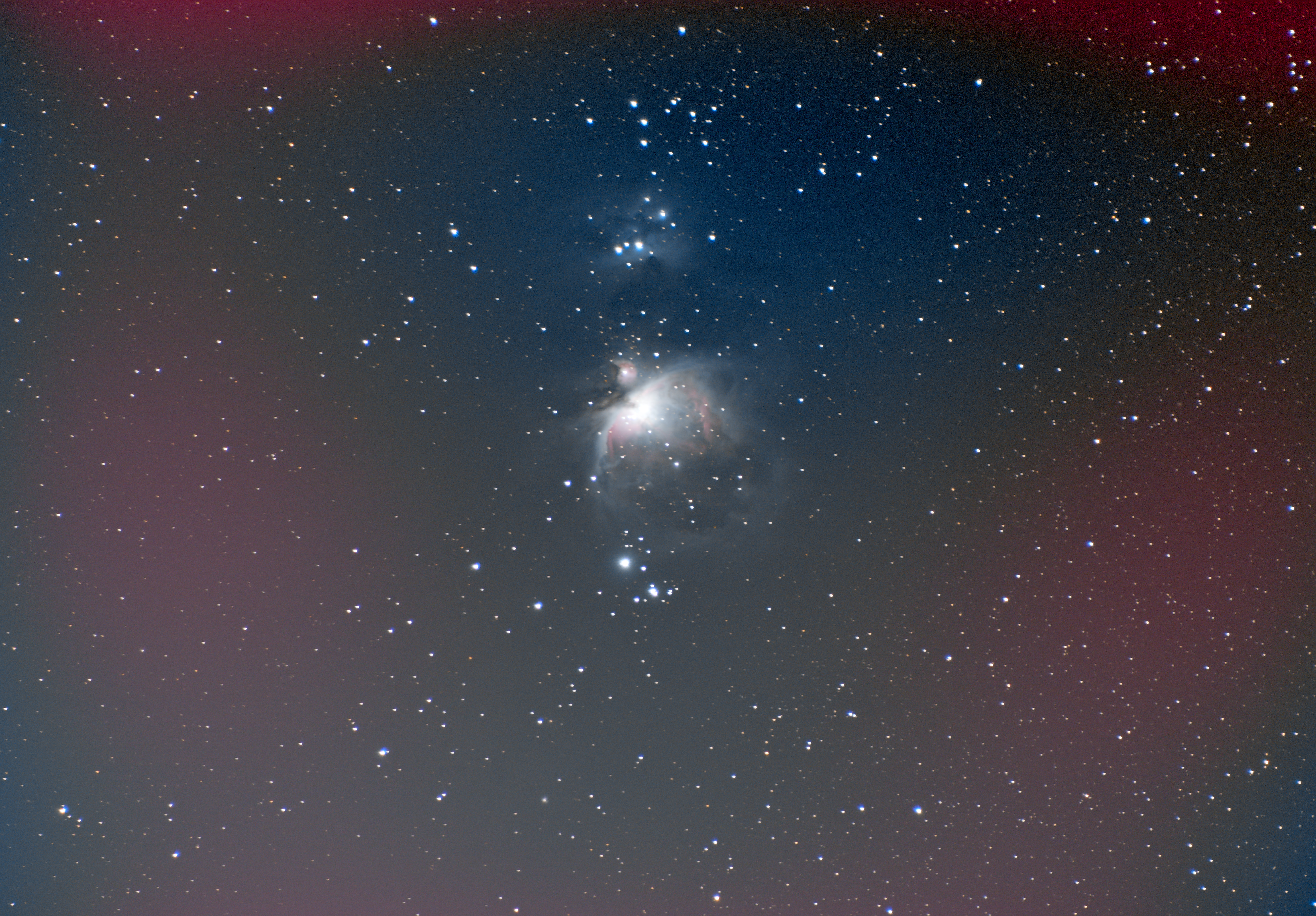

J'utilise les scripts sur Syril depuis un petit bout de temps maintenant mais je viens d'avoir un problème avec un traitement
L'image est juste là ⬇
2000D + Canon 75/300 à 270mm F5.6 sur SAM
160x35s + 110x30s à 800ISO
21D/60O/60F
C'est la première fois que çà m'arrive, le fond de ciel est rouge et gâche en partie la photo.
Quelqu'un pourrait-il m'éclairer sur l'origine de cet excès de rouge?
Merci et Bon Ciel.
