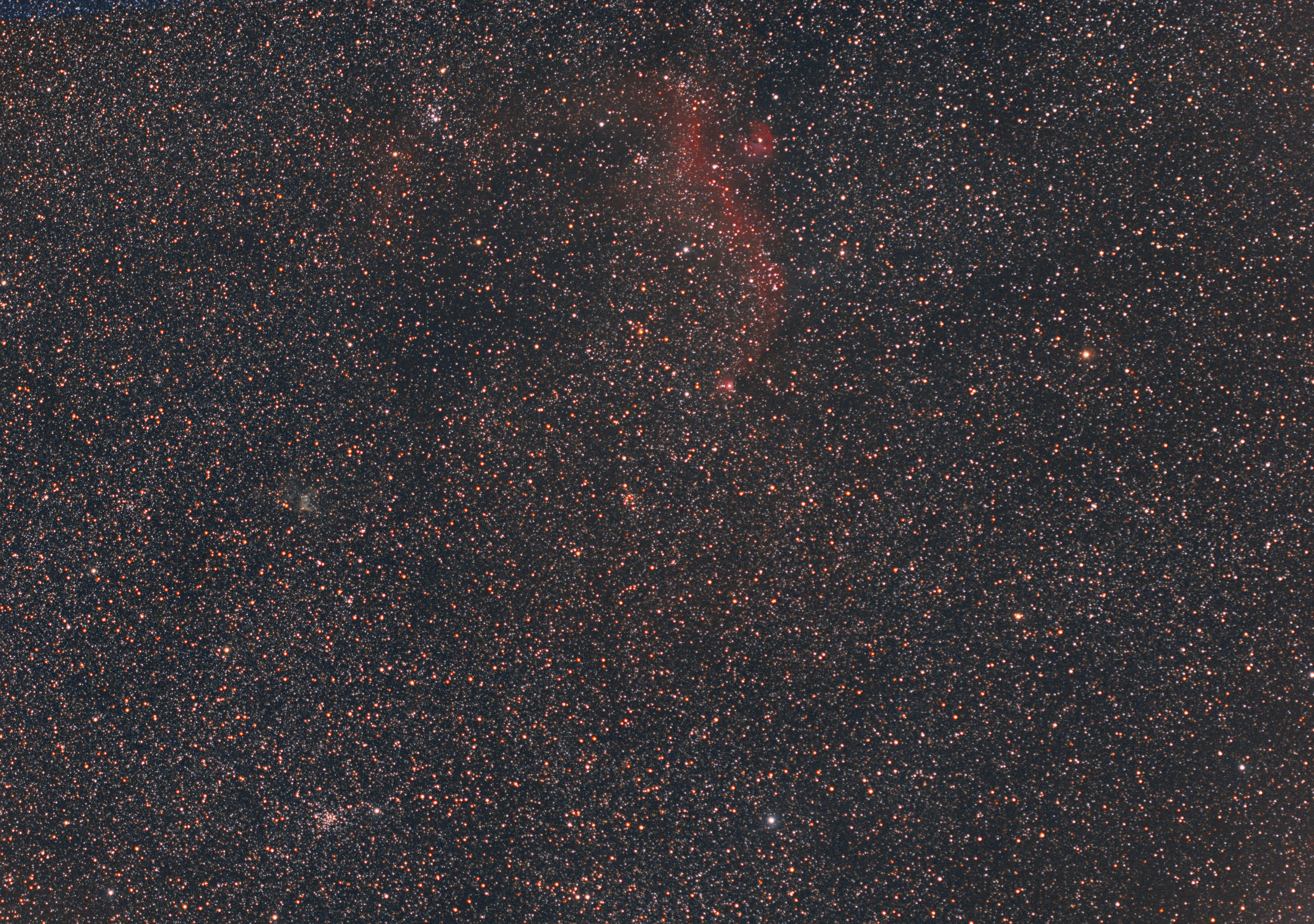

Je vous montre mon problème sur une capture de la Mouette, j'ai énormément d'étoiles rouges. Est ce un problème de calibration, de points chauds je ne sais pas.
EOS1100 donc Brut 1600 iso 160x25s à 3.2 ouverture, 20 Darks faits dans la foulée même iso et même pose, 11 Flats 1/8 100 iso et 13 dark flat.
Traitement suivant le tuto de la première page.

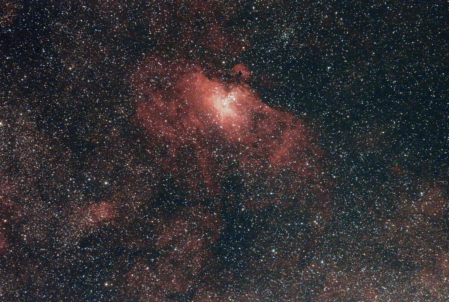

J'ai pris aussi un cliché de la Rosette le même soir où la couleur des étoiles à l'air correct.
A noter que j'avais parfois des nuages d'altitudes, est ce une pollution de mes brutes, que j'aurais du trier plus finement ?
Merci de me renseigner sur ce qui ne va pas.
Cordialement

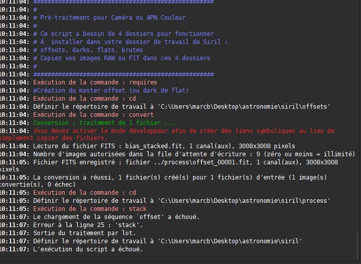

J'ai testé aujourd'hui le script HaOiii, mais ce script plante au moment de pré-traiter les brutes :
13:25:54: #pré-traitement des brutes
13:25:54: Exécution de la commande : cd
13:25:54: Définir le répertoire de travail à 'E:\photo\NGC_2175\brutes'
13:25:54: Exécution de la commande : convert
13:25:54: Conversion : traitement de 39 fichiers ...
13:25:54: La conversion a réussi, 39 fichier(s) créé(s) pour 39 fichier(s) d'entrée (39 image(s) convertie(s), 0 échec)
13:25:54: Définir le répertoire de travail à 'E:\photo\NGC_2175\process'
13:25:54: Exécution de la commande : preprocess
13:25:54: Erreur dans le fichier FITS : failed to find or open the following file: (ffopen)
13:25:54: Erreur dans le fichier FITS : E:\photo\NGC_2175
13:25:54: Erreur dans le fichier FITS : ffopen could not interpret primary array header of file:
13:25:54: Erreur dans le fichier FITS : ._NGC_2174_Light_012.fits
13:25:54: Erreur dans le fichier FITS : brute_00001.fit
13:25:54: Impossible de charger l'image 0 de la séquence brute_
13:25:54: Erreur à la ligne 51 : 'preprocess'.
13:25:54: Sortie du traitement par lot.
13:25:54: Définir le répertoire de travail à 'E:\photo\NGC_2175'
13:25:54: L'exécution du script a échoué.
J'ai effacé la première brute, il m'en reste donc que 38, mais le script me créé quand même 39 fichiers symlink.
Et en essayant d'ouvrir le fichier brute_00001.fit, le fichier est bien introuvable.
Je précise que j'efface bien le dossier process avant chaque script.
Comment forcer le script à ne pas charger cette image qui n'existe plus?

tu as quoi exactement dans ton dossier brutes ?
Tu as bien commencé par te mettre en mode développeur dans W10 ?
Si tu supprimes le dossier Process avant de lancer SiriL, il ne devrait donc pas retrouver 39 fichiers mais 38.
Tu supprimes bien tes fichiers dans le dossier brutes et pas dans le dossier Process ?
Sinon tu devrais poser tes questions dans le club SiriL, pour que tout le monde puisse y répondre.
Ce soir, c'est shooting :p
Donc j'ai pas mon PC sous le bras.
Mais j'ai testé le script avec le dossier identique sur mon mac, et c'est passé crème.
Alors, j'avais bien le mode dev activé sur W10,
Je n'avais que mes 38 brutes dans le dossier,
Et je vois pas quoi effacer dans le dossier brutes, car le script n'ajoute rien dedans 🤔
Je supprimais simplement le dossier Process

Ben c'est ta brute que tu dois supprimer justement, dans le dossier brutes et pas dans le dossier Process.

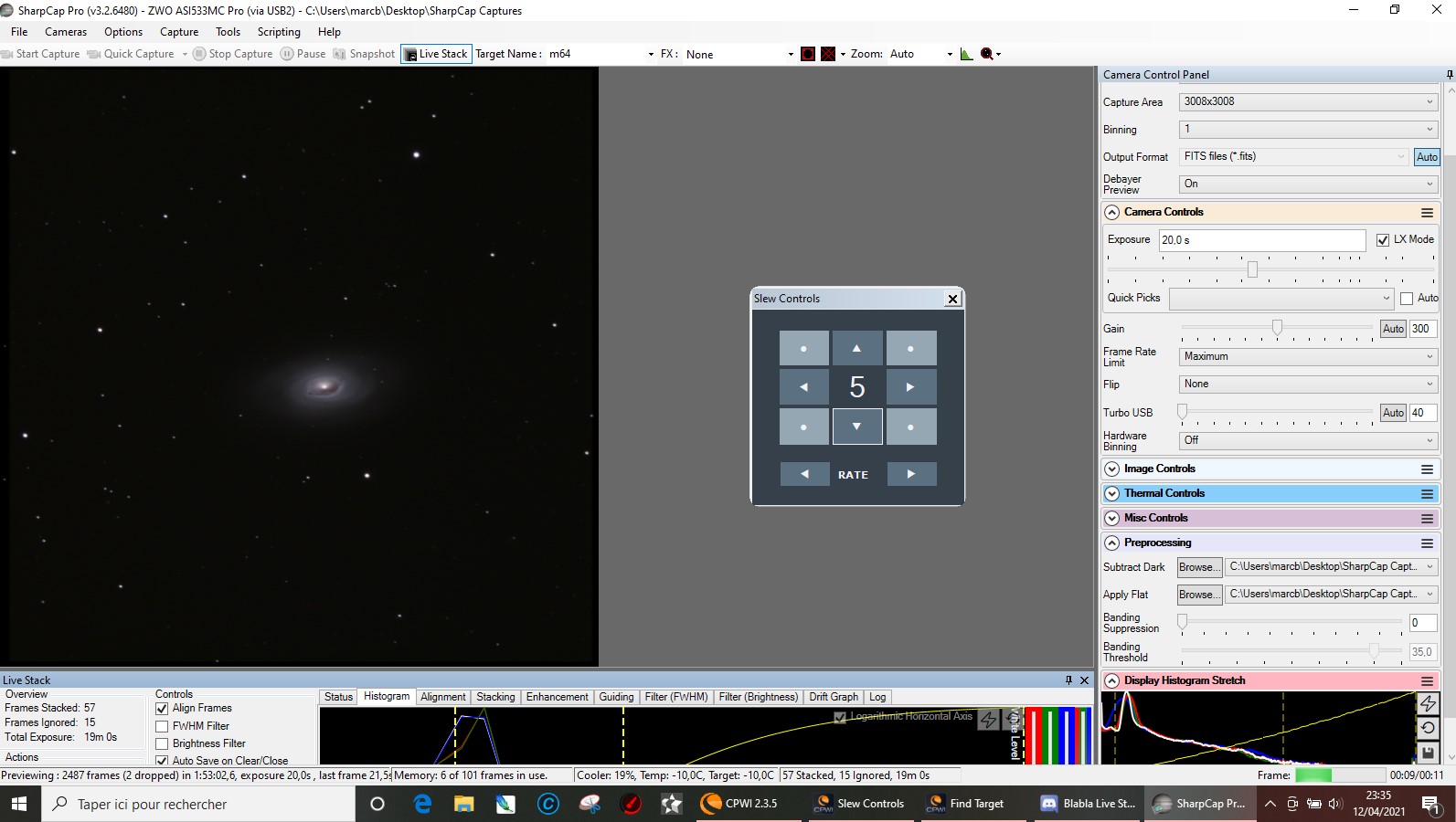

J’ai fais pire que cela, j’ai commencé avec asilive, et empiler grâce à ton tutoriel uniquement les brutes, le résultat me semblait plus agréable que le jpeg de asilive, puis j’ai commencé à utiliser sc et fait du live stack avec dark et flat, résultat bien meilleur encore. Et la je me suis dit que si je reprends tout avec siril mon résultat sera encore meilleur. Et je me casse les dents sur les limites du live stack, et en gros tu me dis que c’est l’heure pour moi de faire un choix, et il va que je choisisse un objectif en début de soirée pour faire soit du live stack ou de la prise de vue plus académique... si je veux avoir mieux que cela:
Je n'arrive pas à me résoudre à laisser tomber le post traitement.
j'ai par conséquent pris en compte les remarques de colmic lors de ma dernière intervention.
Mais franchement cela me désespère. Ce matin je repart avec un empilement avec script, j'avais lors de mes de ma dernière séance de réalisation de master flat et master dark pour les live stack, fais qlq dark, bias et flat individuels pour les  mettre dans les repertoires approprié de siril, les master ne fonctionnant pas avec les scripts.
Le but étant de faire de jolie photo souvenir (du coup effectivement c'est plus du va) de mes séances les plus sympa. Pour tester j'ai choisi un truc simple m64 et dans la nuit du 12 au 13 avril j'ai pris 75 x 20s que voici :

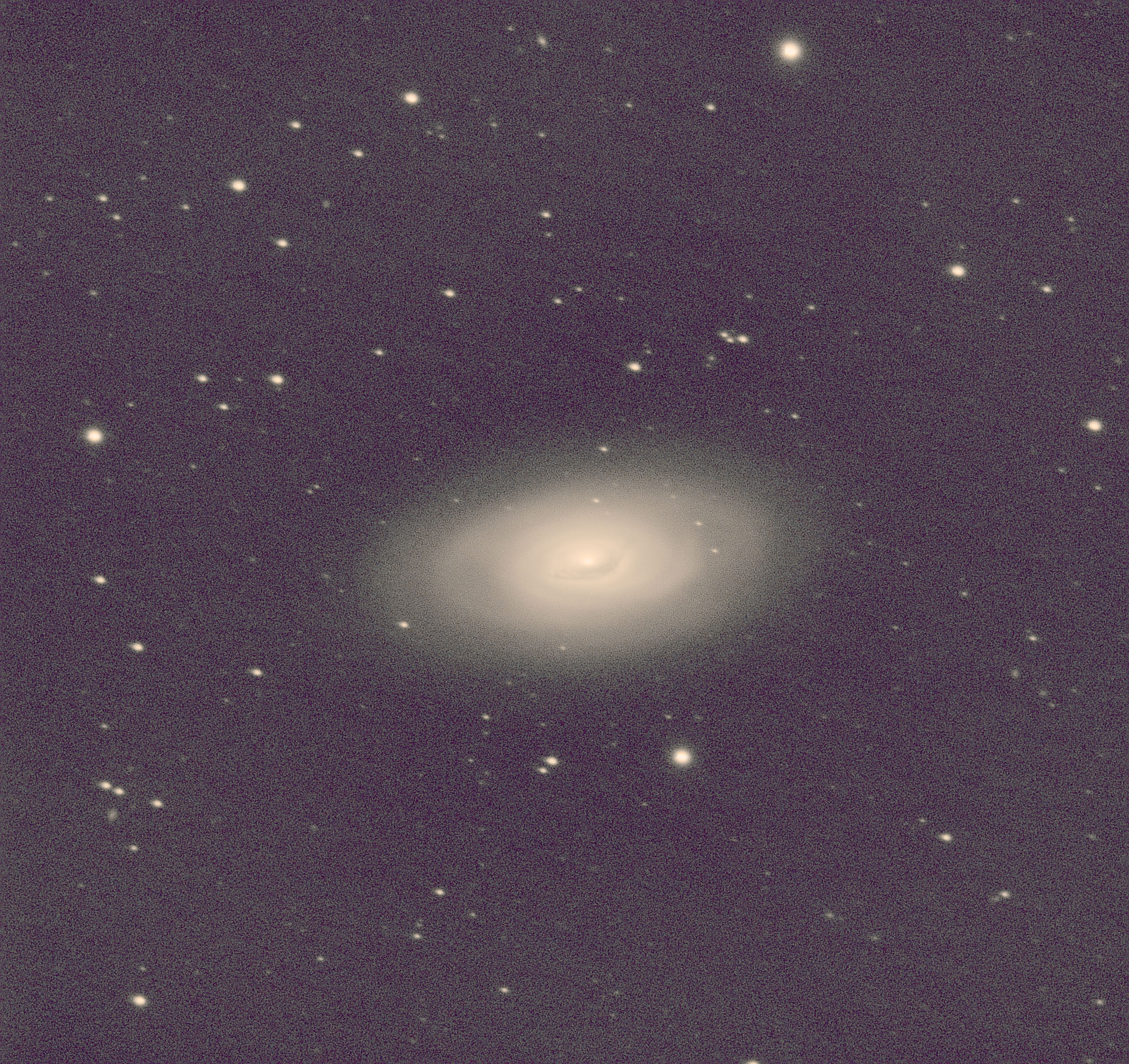

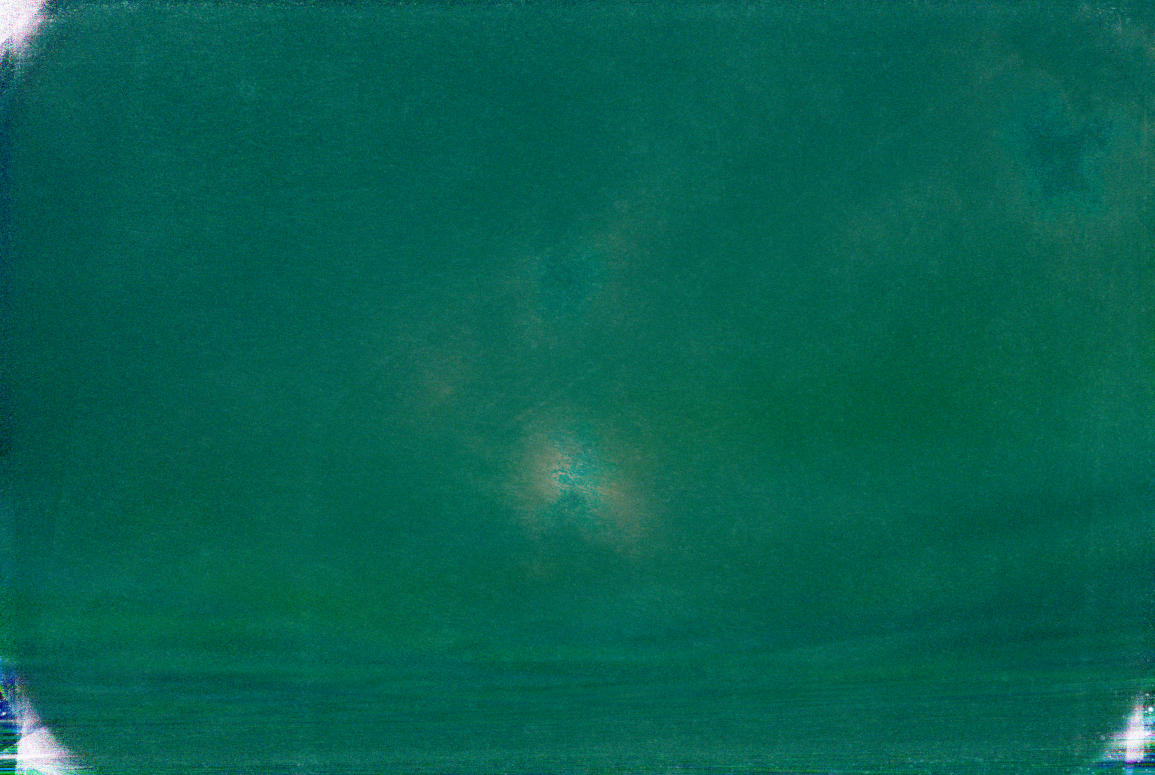

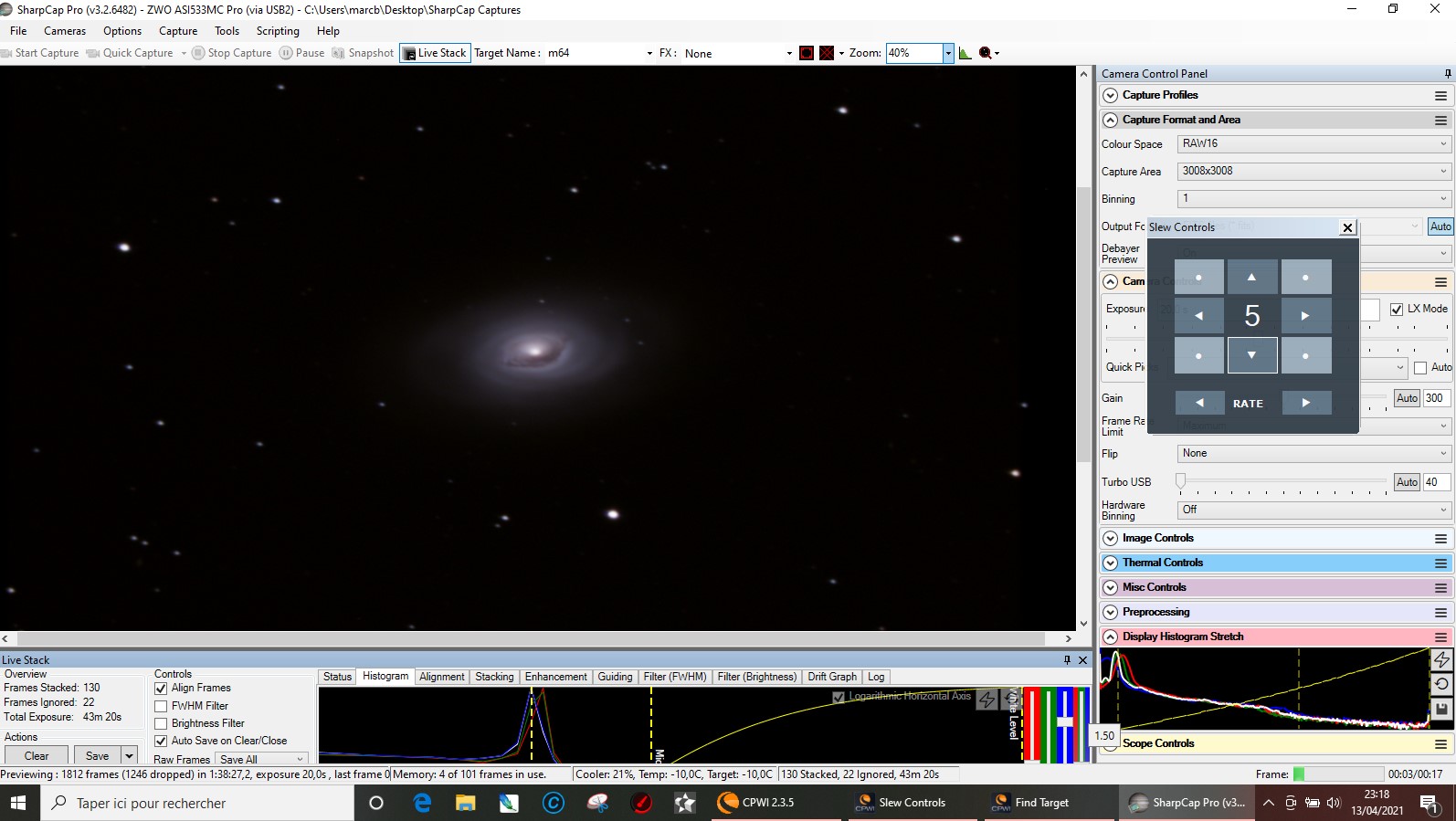

Pour faire comme les vrai j'ai refais dans la nuit du 13 au 14 m 64 130 x 20 s bon pas mal de vent  souvent en rafale, du coup beaucoup de déchet et des étoiles pas vraiment ronde
voici le résultat
Je prends ce matin toutes mes brutes même celles rejeté lors du stack, le script ce déroule sans encombre et je me retrouve avec une image bien plus moche que ce que j'avais à l'écran et lorsque je passe l'image dans startools, une méchante trame apparait. Si vous aviez l'une ou l'autre idée (la corde c'est pas la peine j'y ai déja pensé)

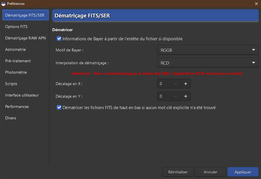

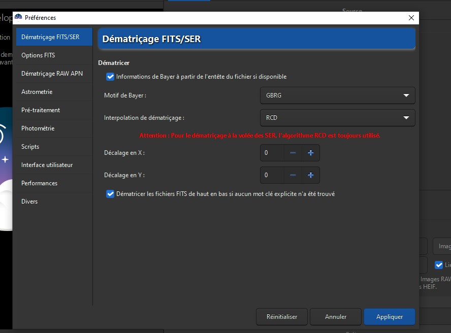

voici les reglages de format dematriçage le format gbrg correspond bien a ma 533

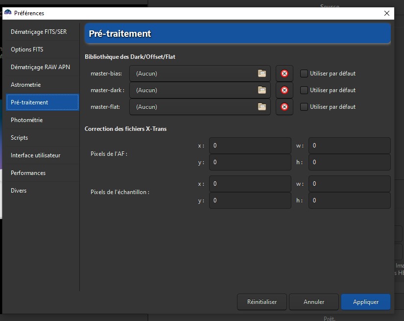

il existe un onglet ou on peut utiliser des master dark et flats, dans quel cas cette configuration s'applique t'elle?
Question complémentaire existe t'il une visionneuse  de fits permettant de faire un tri visuel et une suppression des brutes les plus moches facilement ?
Par avance merci
Modifié par micmac74
  Le 14/04/2021 à 12:46, micmac74 a dit :
Voir davantage
Alors non, la 533 c'est la même famille que la 2600/6200, c'est bien :
Laisse bien coché la case "dématricer les fits de haut en bas...".
Voir davantage
Là encore => tuto @LucaR
Je suis pas sûr que tes masters réalisés sous Sharpcap soient justement utilisables avec SiriL, à tester.
Voir davantage

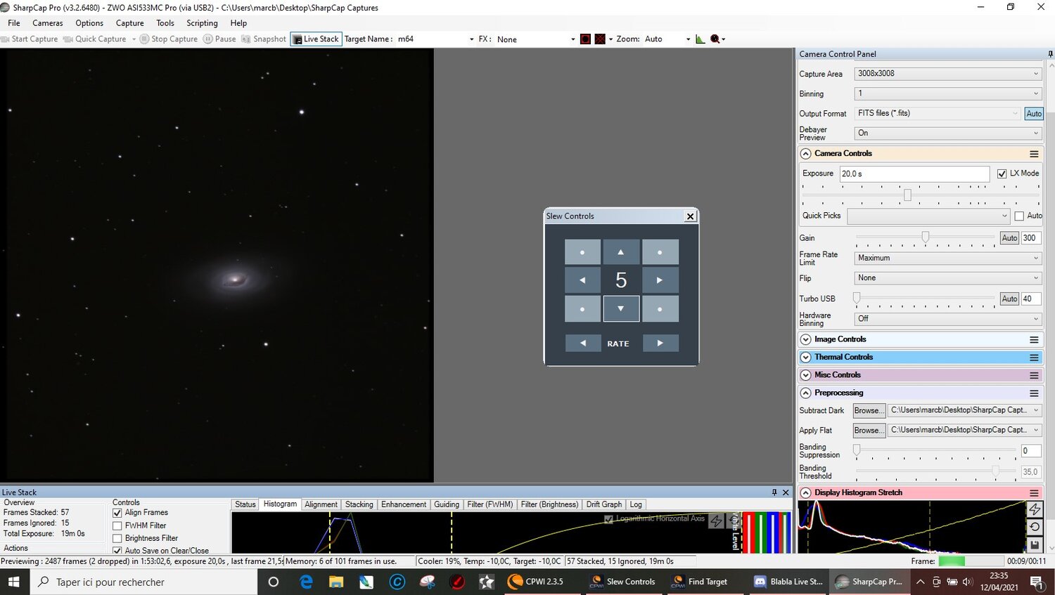

Alors je vois un truc qui m'interpelle : poses de 20 secondes.
L'image n'est pas "bien plus moche" comme tu dis, les curseurs d'histogramme sont bien plus resserrés, du coup ta première image qui est très sombre ne peut pas montrer les faibles signaux que tu as dans la seconde.
Si tu montes l'histogramme de la première, tu verras que le résultat sera le même, peut-être pire.
Je t'encourage très fortement à lire mon nouvel article en signature sur les calculs règles et généralités autour des CMOS, notamment la partie règle des 3 sigma.
Avec l'ASI533, je doute très fortement que tu passes les 3 sigma en 20s de pose. L'instrument c'est quoi ? Quel F/D ?
Du coup => trame => faibles signaux noyés dans le bruit de lecture => caca :D
Je serais tenté de te dire : pourquoi tu t'entêtes à utiliser SharpCap avec cette caméra pour faire de l'imagerie conventionnelle (et pas du VA) ?
Prend Asilive ou ASI Studio, en plus c'est dédié aux caméras ASI, alors que SharpCap n'est pas forcément optimisé pour les ZWO.

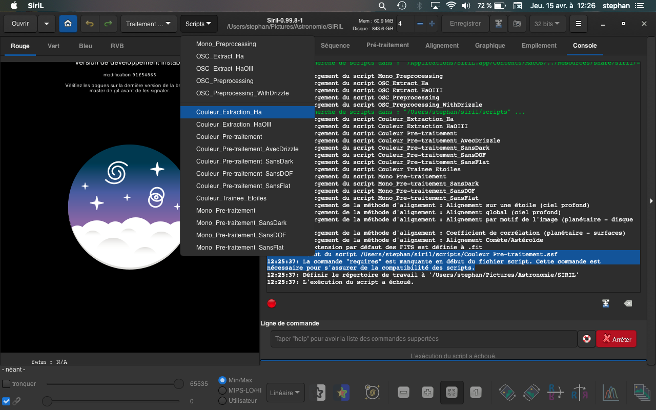

Savez vous si les scripts indiqués dans les tutoriels sont toujours les bons avec la dernière version de SIRIL ?
J'ai installé SIRIL sur mon mac mais je n'avais pas les mêmes scripts, donc j'ai supprimé les lignes indiqués dans "paramètres / scripts" comme indiqué pour cette situation, mais ça ne change rien.
Donc j'ai téléchargé les scripts depuis la page https://free-astro.org/index.php?title=Siril:scripts/fr que j'ai copié dans le répertoire scripts de SIRIL, mais quand je les lance j'ai une anomalies qui laisse à penser qu'ils ne sont pas compatibles :
  Citation
12:25:37: Début du script /Users/stephan/siril/scripts/Couleur_Pre-traitement.ssf
12:25:37: La commande "requires" est manquante en début du fichier script. Cette commande est nécessaire pour s'assurer de la compatibilité des scripts.
Voir davantage
Après ajout voilà ce que j'ai dans la liste :
Cordialement,
Stéphan.
  Le 15/04/2021 à 11:48, lock042 a dit :
Pourrais tu ouvrir le fichier Couleur_Pre-traitement.ssf que tu as dans ton dossier scripts? (c'est des simples fichiers texte).
Voir davantage
Merci !
Ça a suffit à m'éclairer : pour récupérer les fichiers SSF, je suis aller sur la page https://free-astro.org/index.php?title=Siril:scripts/fr et j'ai consciencieusement fait un clic droit / enregistrer sous de chaques scripts.
Sauf qu'en fait j'ai enregistré la page cible et non le script.
Je viens de le refaire, en clic gauche, et j'ai récupéré le script depuis https://gitlab.com/free-astro/siril/-/blob/master/3rdparty/scripts/fr/Couleur_Pre-traitement.ssf et là le script ne plante plus puisque c'est le bon fichier...
Merci !

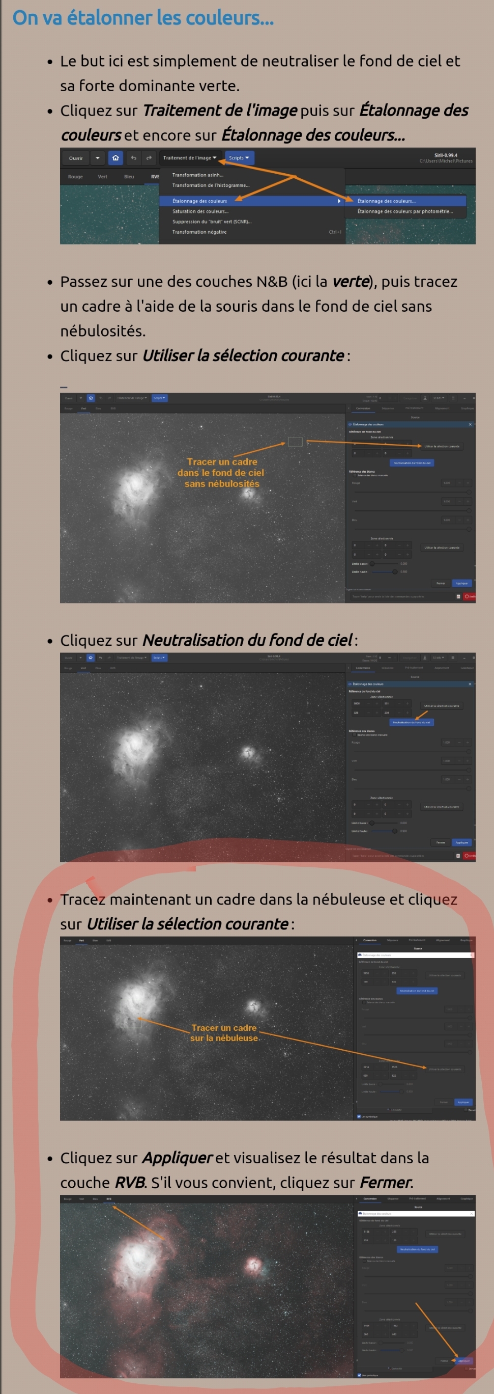

Pour ma part lors du traitement HOO, à l'étape de l'étalonnage des couleurs, je zappe la partie concernant la nébuleuse et je ne fais que celle du fond du Ciel sinon mon image est dégueulasse... Est-ce normal?
Voici les images pour comparer:
  Le 06/06/2021 à 18:24, Pikpuss a dit :
Voir davantage
Qu’est ce que tu veux dire par là ? Tu neutralises uniquement le FDC avec la première sélection dans l’image, sans faire la partie basse ?
Voir davantage
C’est laquelle que tu trouves « deguelasse » ? L’image que dans la première tu n’as pas étalonné jusqu’au bout mais la seconde oui. Si c’est la seconde que tu trouve deguelasse, moi je ne trouve pas... les couleurs du FDC sont effectivement pas très « normales » (encore faut-il définir la normalité) mais c’est l’un des effets des l-extreme et l-enhance. Tu as utilisé l’un de ces filtres ? Ou fait du HOO avec une caméra mono ?
Salut @Drase
Merci de me répondre.
Je parle de la partie entourée en rouge sur la photo que je met en pièce jointe ici.
La première photo de mon message précédent c'est quand je fais la partie entourée.
La deuxième c'est quand je ne le fait pas.
Pour moi la deuxième est largement plus jolie et sur la première je trouve que ça fait ressortir énormément de bruit.
Oui c’est à ça que je pensais.
Tes images se sont peut être inversées en postant. L’image très rouge est étalonnée normalement (elle apparaît en deuxième chez moi)
Alors c'est l'image la plus rouge sur laquelle je n'ai fais que le fond du ciel.
Celle qui est plus terne c'est celle sur laquelle j'ai appliqué la partie entourée en rouge.
Du coup le résultat pour moi est plus joli sans la partie entourée en rouge dans le tuto.
  Le 06/06/2021 à 19:40, Pikpuss a dit :
Voir davantage
Hum, étrange
Tu es sûr de ne pas avoir déjà étalonné avant par photométrie ? Tu fais bien l’étalonnage après retrait du gradient et avant transformation asinh ?
Ce sont des captures des auto ajustement après étalonnage que tu montres ou des images pretraitées totalement ?
Oui je fais tout dans l'ordre et sans rien oublier à mon sens.
Ce sont des photos prétraitées totalement jusqu'à la fin du tuto HOO.
Mais de toute façon cette différence de résultat se voit direct après avoir fais cette étape sans avoir à aller jusqu'au bout du prétraitement.
  Le 06/06/2021 à 19:51, Pikpuss a dit :
Voir davantage
Tu peux poster des captures écran des aperçu en auto ajustement juste après l’étalonnage des couleurs stp ? Une fois en classique, et une fois juste avec neutralisation du FDC ?

Je viens de me remettre à SIRIL suite à mes essais infructueux de l'année dernière, et le moins qu'on puisse dire c'est que c'est encore moins fructueux.
D'abord, le script que tu as donné au début s'arrête si le répertoire Darks est vide
J'ai donc fait des darks à l'arrache, et là ça fonctionne mais le résultat est...un beau couché de soleil sur un océan vert (à l'origine c'est M16)
Sur DSS ça donne un truc pas génial mais regardable, au vu de mon matériel minimaliste (A7S défiltré+CLS+iOpton Skytracker+Sigma 150-600@600 f7.1) + PS
Any idea?
Merci en tous cas pour les tutos
