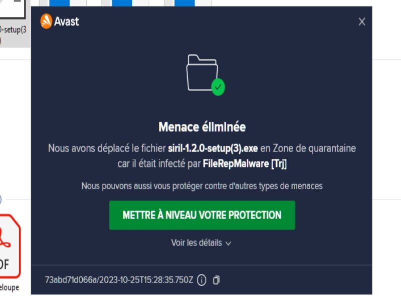

voici mon probleme depuis ce matin ,avast a detecté un virus sur le dossier siril  et le place aussitôt en quarantaine ,je le retelecharge et idem avec un joli message de avast ,que faire plus de siril ou modifier quelque chose ???
Testé à l'instant depuis le site d'origine : aucun problème. C'est donc ton AV qui délire.
Par contre, si tu l'as téléchargé à partir d'une autre source, de celles qui rajoutent leurs adwares aux paquets, c'est une autre histoire.
Toujours préférer le site de l'éditeur - et se méfier des contrefaçons.
Il y a 1 heure, transitmk1 a dit :
que faire dans ce cas
Virer Avast :)
Windows 10 et 11 ont leur propre anti-virus qui marchent pas mal du tout, inutile de s'encombrer d'un autre AV qui va te rajouter des conneries.
