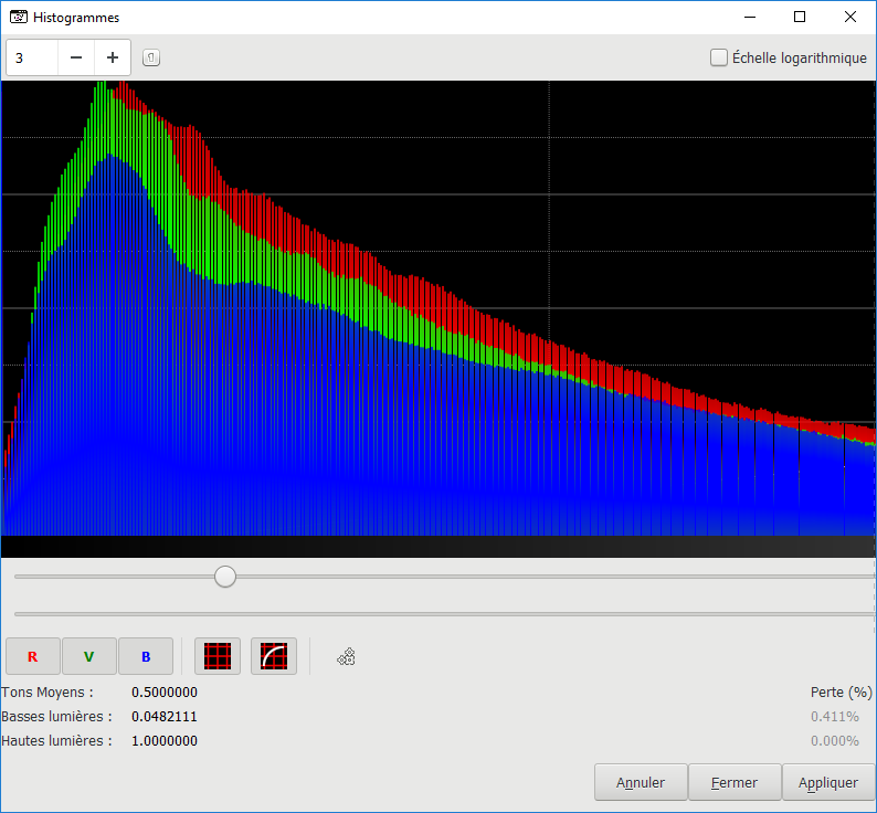

il y a 38 minutes, pyrou61 a dit :
Tout d'abord, je n'ai pas compris l'histogramme et son intérêt ?
L'intérêt de l'histogramme c'est d'afficher l'image avec les bons niveaux pour pouvoir la reprendre ensuite sous Photoshop.
Si tu enregistres ton image sans avoir réglé l'histogramme (donc en linéaire), et si tu laisses l'affichage en mode auto-ajustement, ton image sera toute noire dans Photoshop.
C'est exactement ce qui se passe quand tu passes d'auto-ajustement à Linéaire.
Il faut bien observer le graphe avant toute chose.
La partie gauche du graphe correspond aux basses lumières, la partie droite aux hautes lumières.
Le curseur du haut va donc régler le graphe au niveau des basses lumières.
Le curseur du bas au niveau des hautes lumières : on n'y touche jamais sinon on sature l'image.
On va donc jouer uniquement sur le curseur du haut et sur le curseur du milieu pour obtenir ce qu'on souhaite.
Dans l'exemple ci-dessous, le graphe ne démarre pas de zéro à gauche, mais il y a toute une partie avant la montée du graphe qui ne sert à rien. Il faut essayer d'aligner la montée du graphe le plus à gauche en jouant sur le curseur basses lumières.
Mais attention, si tu le fais aller trop à gauche, tu vas commencer à empiéter sur la montée du graphe, comme ci-dessous (jai zoomé 3x avec le + en haut de l'image pour voir plus finement le graphe) :
Tu vois alors que la perte est de 0.411%. On a perdu de l'information dans les basses lumières.

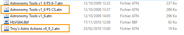

Une fois que tu as téléchargé les fichiers .ATN de Astronomy Tools et de Troy's Actions, est-ce que tu as fait un double-clic sur ces fichiers ?
Ah ! Je n'ai pas vu cette étape de téléchargement. Je vais regarder ça plus tard, car là dodo. Demain debout très très tôt tôt.
Merci bien, c'est vachement sympa !
