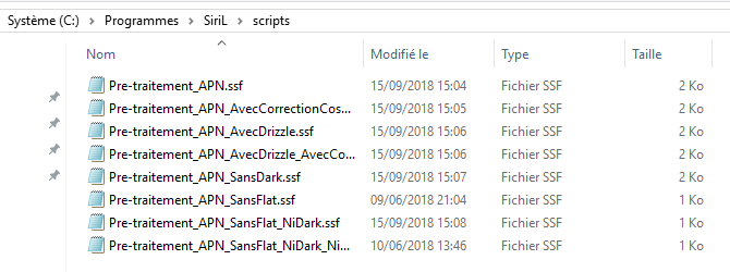

Logiquement si tu as téléchargé la nouvelle version mise en ligne le 14/09 ici : https://free-astro.org/download/Install_SiriL_0_9_9_64bits_EN-FR.exe
tu dois voir ceci dans ton dossier C:\Programmes\SiriL\scripts :
Les scripts sans flat et sans flat ni dark ni offset n'ont pas eu besoin d'être retouchés.
Je viens de faire le test sur une série d'images, le flat est bien retiré correctement avec le script Pre-traitement_APN_SansDark.
En effet, le test est concluant (pour ce qui est du retrait du flat, parce que pour le reste, j'ai encore du boulot:confused:), merci beaucoup.
J'avais téléchargé la dernière version de SiriL le 16/09 , mais j'ai hérité des anciens scripts. J'ai donc simplement remplacé ceux-ci dans le dossier en allant les pêcher sous le lien que tu as donné, et c'est tout bon.

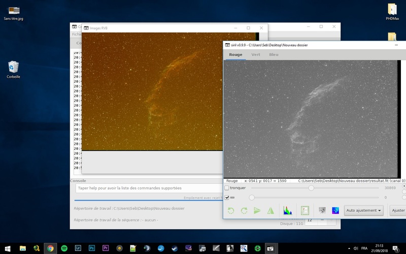

J'ai exécuté à la lettre le traitement comme indiqué dans le tuto et j'ai des questions !
Tout d'abord mon image RVB est "teintée" jusqu'à la neutralisation du ciel, ensuite elle repasse en NB alors que dans le tuto tout est en couleurs.

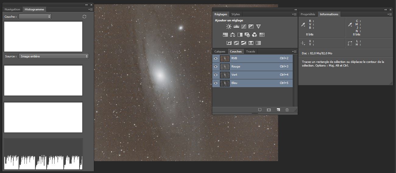

Ensuite une fois l'image ouverte dans PS CC 2014 et l'histogramme ouvert je n'ai pas du tout la même chose qu'indiquée dans le tuto.
Je ne vois pas les histo couleurs.
J' fais des conneries quelque part ? Désolé si mes questions paraissent idiotes mais j'apprends !

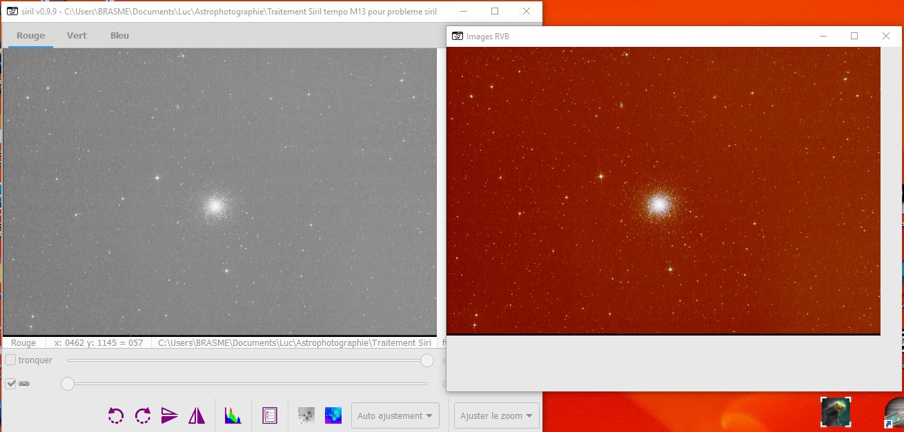

Comme la mienne. Quand tu neutralises sans modifier la balance des blancs ensuite, est-ce que c'est entièrement noir et blanc dans la fenêtre RVB, ou ça reste "légèrement" coloré ?
M13 c'est pas non plus hyper-coloré donc ça doit être normal.
Avec un peu plus de saturation, ça colore un peu les étoiles ou pas du tout ?
Peux pas t'aider, moi je connais pas Photoshop CC (moi j'ai un vieux CS5). Donc tu dois chercher dans l'aide de ton Photoshop.
Mais je vois dans ta copie d'écran que tu n'as pas sélectionné de couche dans la fenêtre histogramme, ça vient peut-être de là ton soucis ?

Bon même à jour mes flats ne s'appliquent pas, y'a un problème avec la version, même chose que Schorieder, scripts en date du 9/06 après installation de la nouvelle version.
J'ai refais un test avec DSS, les flats marchent.
La dernière version c'est bon, donc je télécharge aussi les scripts ?

- as-tu bien totalement désinstallé l'ancien SiriL avant de télécharger le nouveau ? Quand je dis désinstallé, c'est via le menu Windows de désinstallation des programmes.
Donc je répète bien, pour t'éviter d'avoir à tout réinstaller, regarde le texte que j'ai écrit tout en haut de la première page de ce tuto.
Tu récupères le fichier script-fr.zip, tu le dézippes là où j'ai dit, et le tour est joué.
