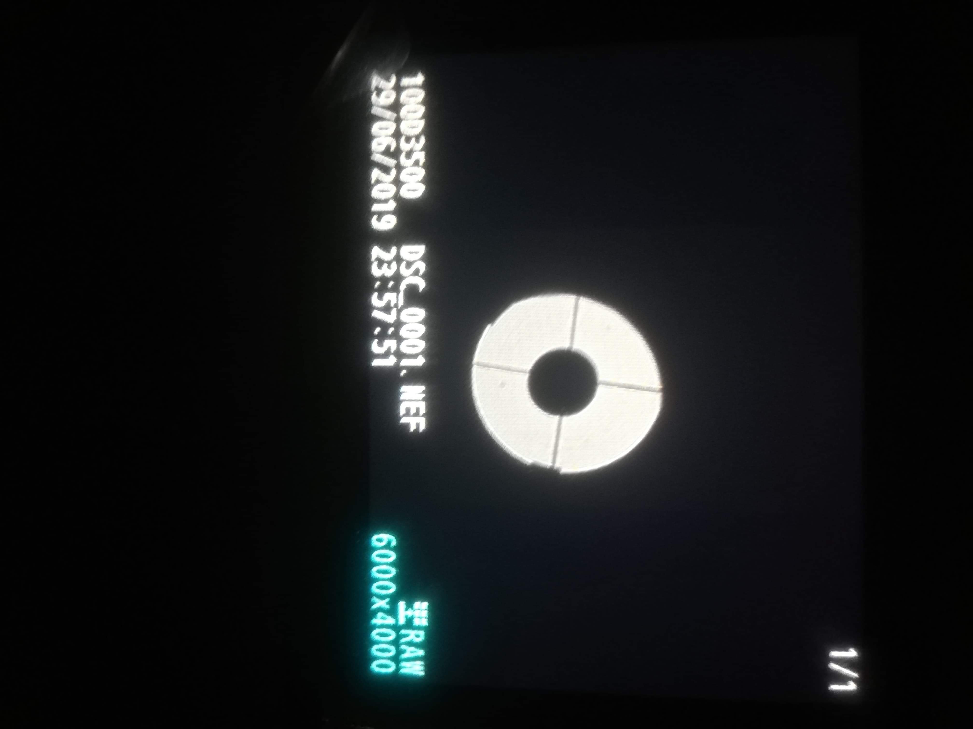

D’accord merci 😊. Je possède un skywatcher motorisé 150/750 et un nikon d3500 sa serait quoi le temps de pose idéal ? Avec un ISO à 3200 ? (Pour la galaxie d’andromede)

Voilà ce que j’obtiens avec une pose de 30s et un iso de 400 .
même résultat sur différents temps de pose et iso , je ne comprend pas.
si quelqu’un peu m’aider.
merci

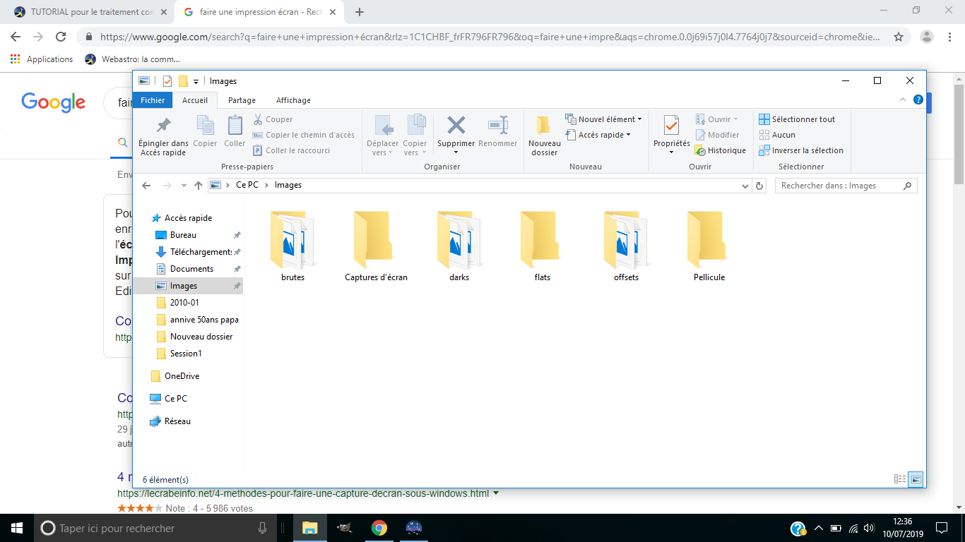

Bonjour . je n'arrive pas a lancé le script avec siril voici ce qu'il m'affiche
12:29:46: #
12:29:46: # Pré-traitement pour APN
12:29:46: # Sans Flat
12:29:46: #
12:29:46: #
12:29:46: # Ce script a besoin de 2 dossiers pour fonctionner
12:29:46: # à installer dans votre dossier de travail de Siril :
12:29:46: # darks, brutes
12:29:46: #
12:29:46: ############################################
12:29:46: #Création du master-dark
12:29:46: Exécution de la commande : cd
12:29:46: Aucun fichier ou dossier de ce type
12:29:46: Erreur à la ligne 19 : 'cd darks'.
12:29:46: Sortie du traitement par lot.
12:29:46: L'exécution du script a échoué.
Les images sont bien dans les dossiers (brutes,darks,offset,)
En bas à droite de la fenêtre principale, tu as un bouton "Changer REP...". Clique dessus et sélectionne le dossier Images.
