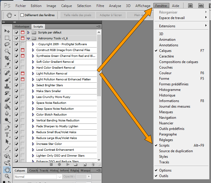

Je l'ai écrit dans le tuto :
Pour installer les 2 scripts Photoshop ci-dessus, téléchargez les fichiers .ATN correspondants et double-cliquez dessus.
Pour afficher les scripts, selon votre version de Photoshop, ça doit se passer dans Fenêtre, puis soit Scripts, soit Actions (selon votre version de Photoshop) :
Et normalement ça marche très bien sous CS6
Tain je suis vraiment un âne.... Merci l'ami ! J'avais fait suivant ton tuto avant de poser la question.... le truc c'est que :
J'avais pas agrandi la fenêtre des scripts et ils se sont chargés.... Je ne voyais rien au départ...
Modifié par Archer92

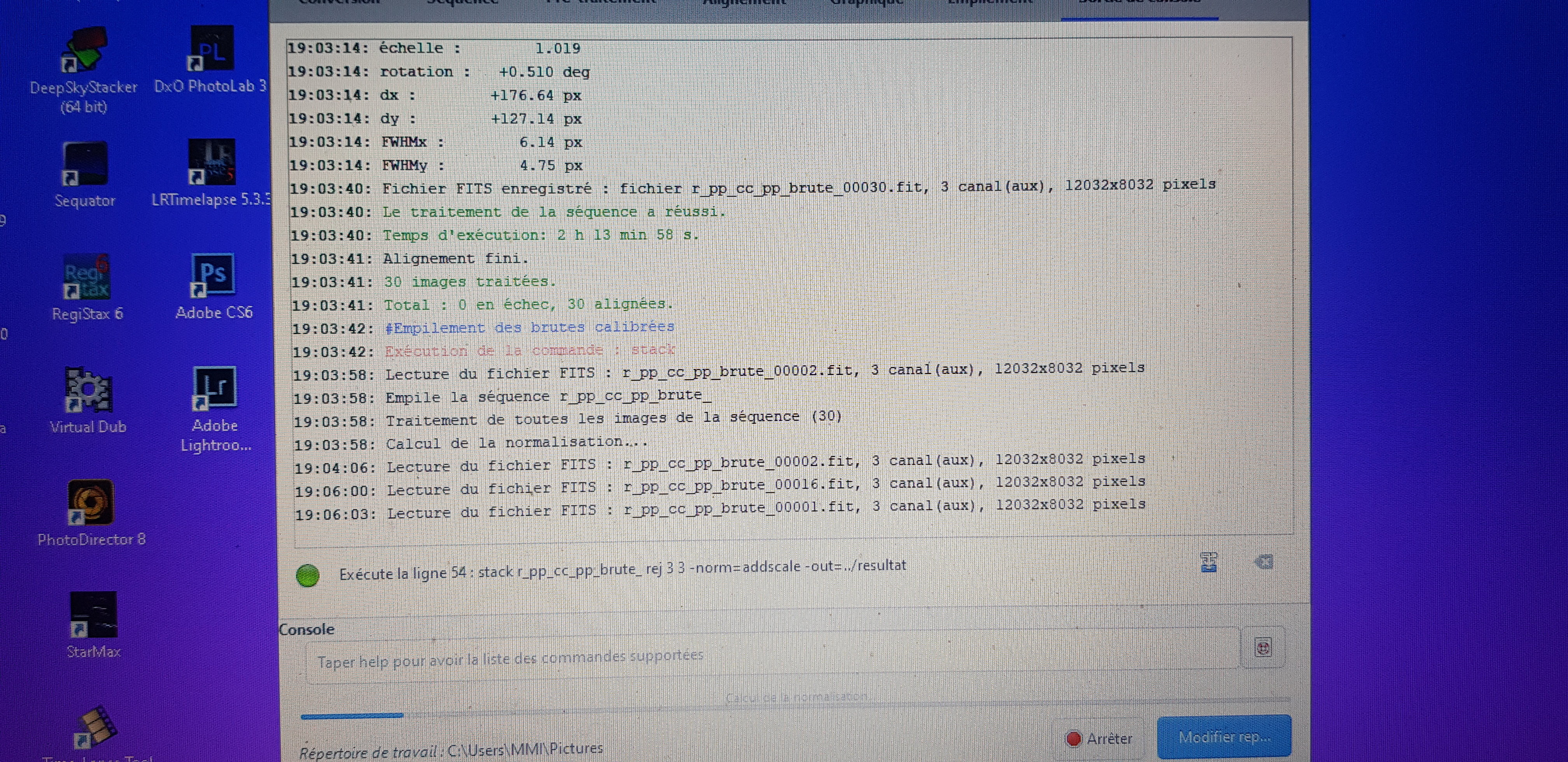

La mémoire du PC commence à faire la tête... j'ai réduit au max l'espace mais c'est la Ram qui rame... y a t il une option pour cela en attendant que je mette un 2nd DD ?
Je lance Siril et juste avant la fin, avant que je n'obtienne le résultat photo finale, Siril perd les pédales et se bloque. Du coup pas de résultat final. Obligé de recommencer. Et je n'arrive pas à avoir de photo finale. Je sais que c'est un souci de mémoire RAM

Merci infiniment l'ami ! Drizzle j'ai du faire une croix dessus car 5 heures après c'était plantage a mort de même que la correction. J'ai du opter sans.
C'est pas censé prendre autant de temps, à moins d'avoir des milliers de grandes images... Vérifie les options de gestion de mémoire, et évite aussi les programmes lancés qui la consomment le plus, facile à voir dans le gestionnaire tâches en triant la liste par mémoire.
J'ai tout coupé même internet et les fichiers en cours. J'ai mis juste Siril à tourner.

Hello
J'ai mon espace disque libre de 500 Giga. En revanche Je pense que c'est la RAM qui n'est pas suffisante. C'est possible de transvaser de la memoire virtuelle ou un truc  comme ça de telle façon à ce que cela ne rame pas (section mémoire virtuelle de win 10) ?
Vous en remerciant par avance

 J'avais 70 brutes, 30 dark, Flat et 30 offset.
J'ai utilisé sans drizzle, temps long de traitement
J'ai ensuite pour un 2nd traitement pour voir la différence avec drizzle et correction cosmétique, j'ai sélectionné 30 de chaque (brutes, dark,Flat et offset). On voit le temps de traitement en image... et le traitement n'est pas encore achevé. je n'ose même pas imaginer avec drizzle sur 70 brutes...
Je vais devoir investir dans un bon matos si je veux pas perdre de temps.
Pour info, seul Siril est entrain de tourner, jai modifié la memoire en illimité sous Siril, mis mon pc en mode avion, internet ne tourne pas.
Sinon j'ai refait une tentative. J'ai inclus les 70 brutes, 30 flats offerts et darks. Mais avant cela, j'ai passé un coup de balai ccleaner (36 giga oui oui 36 giga de nettoyage), desactivé antimalware win 10 qui est chiant car il bouffait tout. Je suis passé de 4h de traitement à 2h. C'est mieux que rien. Le problème c'était la memoire mais comme mon pc n'est pas une flèche, je m'en contenterai en attendant d'en prendre un autre plus rapide.
PS : avec DSS le traitement se fait en 30 min avec 2 processeurs.
