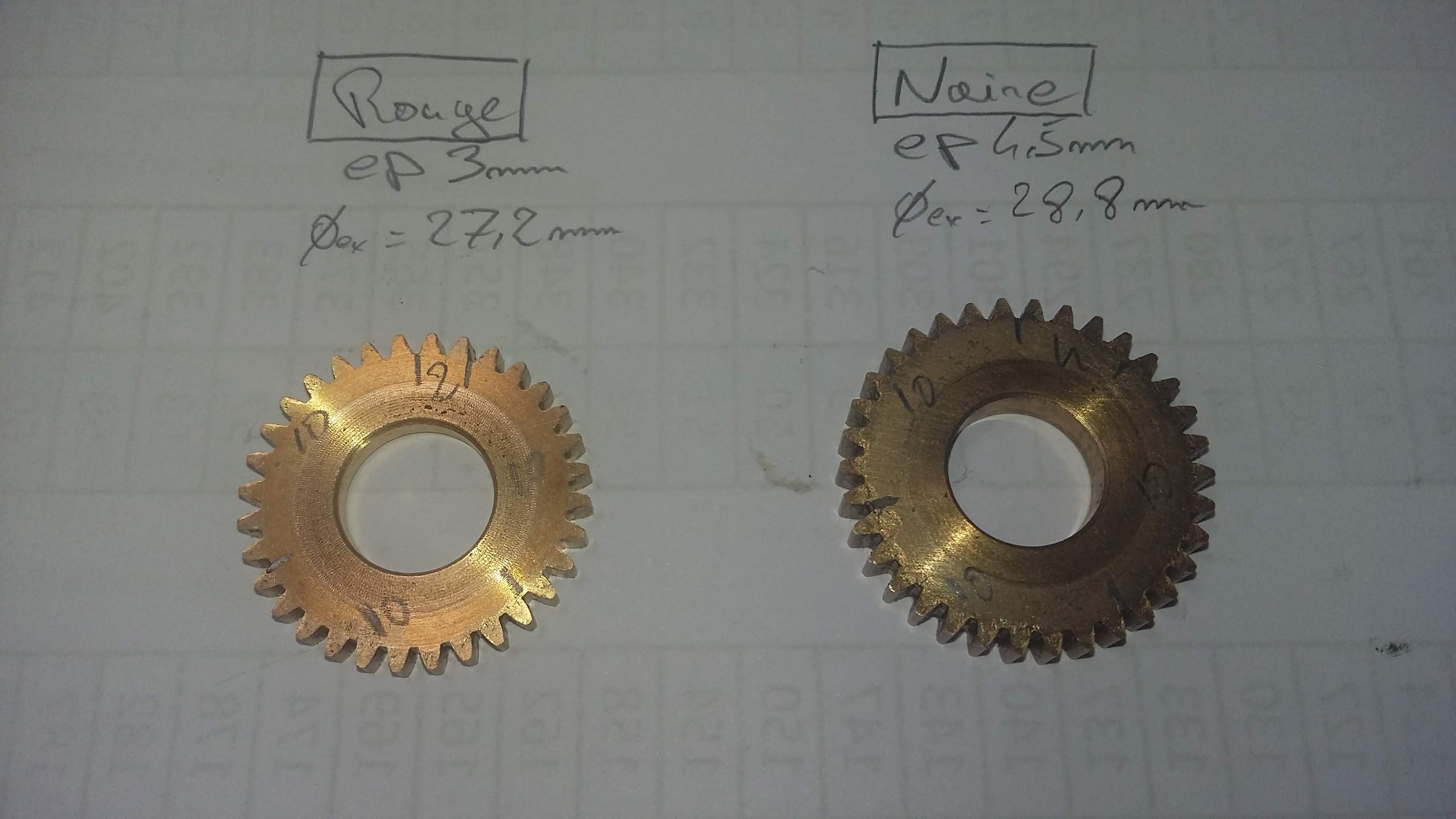

J'aurais une petite question qui m'intrigue suite à mes récentes investigations sur la motorisation de mon EQ5.
Lorsque je l'ai achetée (d'occase), elle était équipée de ses moteurs et de la raquette (noir). Parfait.
J'ai été amené à changer la motorisation et la raquette, rouge à présent.
Je n'ai pas fais attention au début, mais en comparant les divers engrenages, voila ce que je trouve:
-Raquette Noire:
            *engrenage moteur: 32 dents
            *engrenage embrayage: 34 dents
-Raquette Rouge:
            *engrenage embrayage: 32 dents
-les moteurs sont identiques, ce qui semble logique
-Constatation faite sur AD et Dec
Du coup, il faut que l'engrenage de l'embrayage soit adapté à la raquette utilisée.
La différence de rotation du moteur se fait par le soft de la raquette utilisée.
J'ai bon ou il y a un loup?
Fred

Comme j'ai changé la motorisation, il n'y a pas de souci, les engrenages moteurs ET les engrenages embrayages sont bien TOUS des 32 dents, sur Dec et RA.
Que chaque soft (raquette rouge ou noire) fasse leur sauce en terme de vitesse de rotation, très bien c'est normal.
Ce qui est plus perturbant, c'est le mélange raquette-engrenage malencontreux qui pourrait se produire sur de l'occas...
L'idée était de vérifier l'adage:
raquette noir=34 dents
raquette rouge=32 dents
Si qqn veut compter ses dents...:be:
Fred
