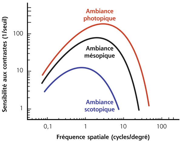

Question contraste.
C'est un point important pour l'observation planétaire, en particulier pour les formules à plus de 4 surfaces air-verre.
Pour maintenir un contraste supérieur à une échelle de 1 à 200 correspondant à la sensibilité maximale de l’œil,
contrast-sensitivity.jpghttp://atom.lylver.org/AstroSurf/PDF/Zeiss/ZeissT-Optics.pdf
il faut que l'accumulation des reflets entre lentilles ne vienne pas diluer l'image initiale.

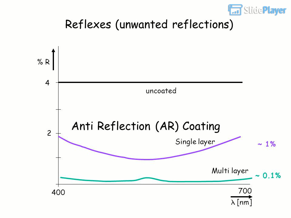

Un article sur le UTHC par Meade
Explore Scientific utilise actuellement cet héritage et philosophie avec le traitement EMD. (15 couches)
Thomas Back et Bill Burgess furent en leur temps assez pointu sur le sujet "scatter" / diffusion quand ils ont décidé l'utilisation de Black Coating limité à 4 ou 5 couches sur le TMB planetary.
De nos jours, on tend vers 0,1% ou mieux (source Zeiss microscopy) :
5b9278cd2f810_IVPracticalAspectsofLensDesignOctober2008.jpg.1fe324802e7f7d958df76e08c2c774cf.jpg
