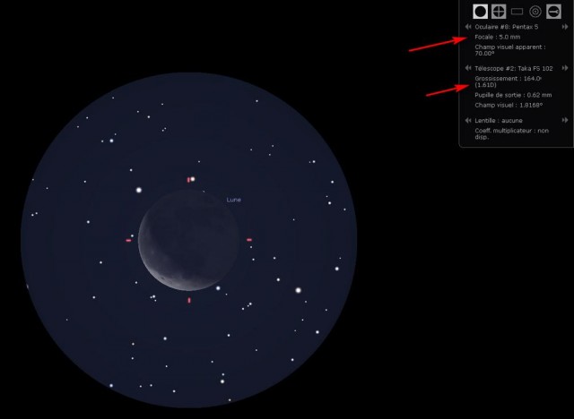

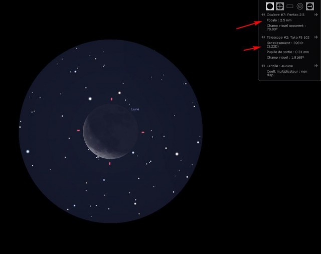

J'ai installé Stellarium pour pouvoir prévisualiser le grossissement avant d'acheter des oculaires.
J'ai configuré ma lunette et plusieurs oculaires.
Seulement voila, en passant d'un oculaire 2.5mm à 5mm :
- La taille de la lune ne change pas
- Pourtant le grossissement est bien impacté (je passe bien de 3.2D à 1.6D)
La pupille de sortie est aussi impactée.
Il y a quelque chose qui m'échappe :refl:
Evidemment ce qui m’intéresse c'est de voir le niveau de zoom de chacun des oculaire que je projette d'acheter.
Pentax 5mm (1.61D)
Pentax 2.5mm (3.22D) -> Mais la lune n'a pas "grossi"

j'ai fait un essai, ça fonctionne bien, je suis en version 90.0.15831.
attention au champs de l'oculaire, ça modifie le grossissement à l'écran. (copies d'écran trop petites, je n'arrive pas à lire les valeurs de tes essais).

Le champs fonctionne.
Si je l'augmente j'ai plus de ciel et moins de marge noire.
Ça ne change évidemment pas la taille de l'objet observé.
La je l'ai mis à 70° dans les 2 cas pour faire le test uniquement sur le paramètre focale.
Je devrais bien avoir une lune qui grossit ?

A focale fixe, en augmentant le champ j'ai le champ et l'objet observé qui grandissent sur mon écran (moins de marge noire).
A champ fixe et en touchant la focale ça ne change rien.
Modifié par Foldedol
Il y a un truc bizarre: Avec un champ apparent de 70° sur les 2 occulaires, tu as le même champ visuel de 1.81° ???
Si je lis bien téléscope est un Taka FS 102, soit 820mm de focale, soit pour chaque occulaire:
2.5mm: grossissement 328x pour un champ visuel de 0.21°
5mm: grossissement de 164x pour un champ de 0.42°
Y a un bug quelque part!
Peut-être l'option de voir la lune à taille apparente réelle ou grossie (pour faire plus joli).
Bizarre en tout cas, même le champ sur le ciel n'a pas changé.
Il y a une option qui permet de fixer la taille du cercle d'image. Mais ce n'est pas mieux.
D'ailleurs bizarrement ça ne permet plus de voir les changements de champs.
Bon a priori je suis pas fou :b:
Je vais fouiller / réinstaller le truc pour voir.
RESOLU
