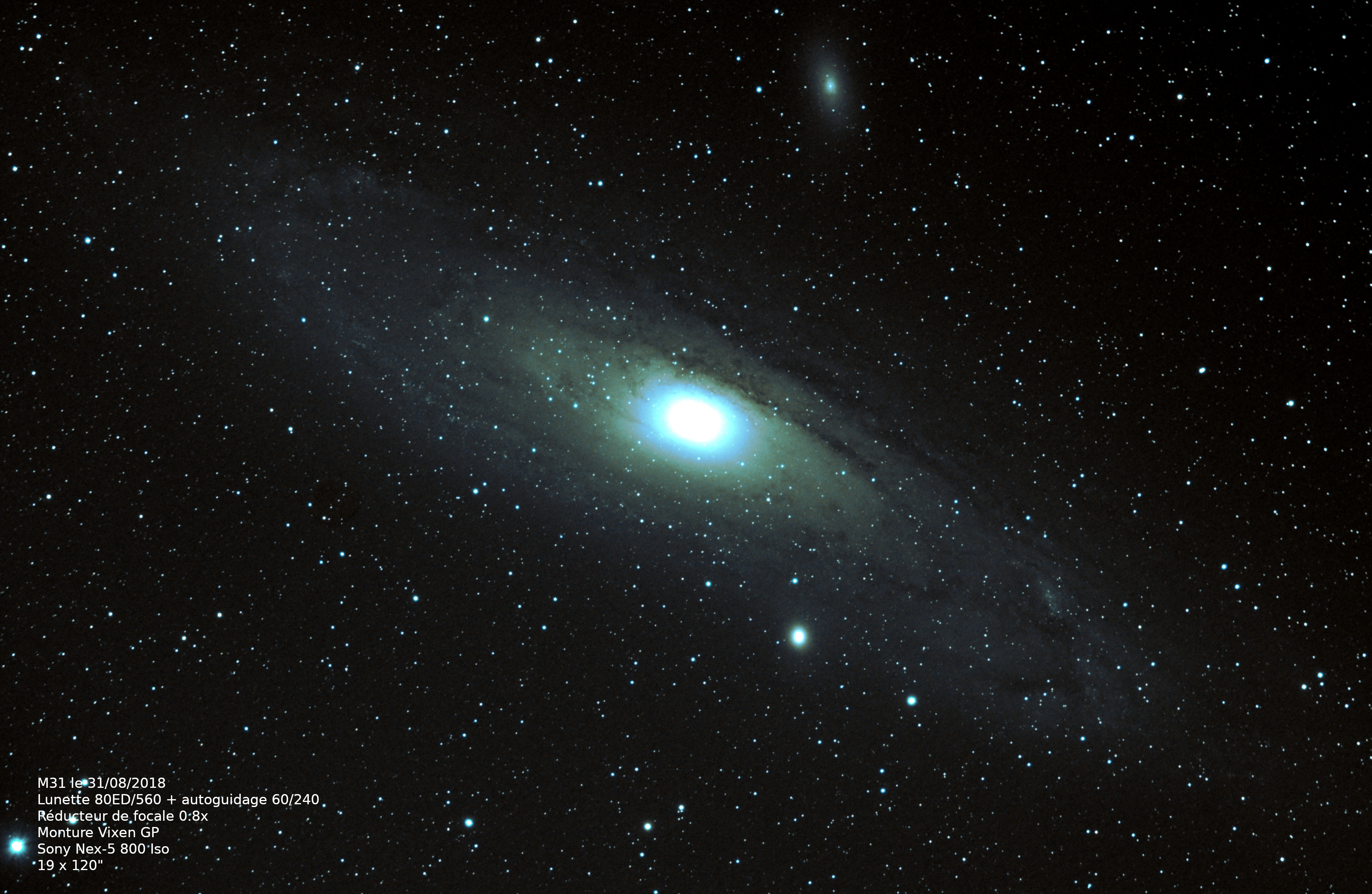

Ma premiere M31 avec ma lulu
bpollet
Prise depuis l'ile d'oléron, avec dernier quartier de lune montant.
Lunette 80/560 semi apo + réducteur de focale 0,8x
19 x 120"
Il semblerait que j'ai eu un léger soucis avec mes flats, car on trouve encore un peu de vignettage et peut être une tache presque au centre...
Qu'en pensez vous?
pour un début elle est pas mal
Bonne map , pas de défaut de coma , l'autoguidage est bon
Par contre le cœur est cramé
Elle n'est pas aussi facile , faire des poses plus courtes pour le cœur et maintenir des poses longues pour les bras
Ensuite trouver un tuto photoshop ou gimp pour la traiter avec des masques

Daniel
Pas mal du tout. On distingue bien les bras mais comme le dit teko38, le coeur est crâmé et cette galaxie n'est pas du tout facile à traiter. C'est crâmé en sortie de prétraitement ? perso pour ce problème j'utilise la fonction visualisation -> logarithme sous iris sur l'image sortie de l'empilement.
Salut, merci à vous deux.
Elle n'est pas cramée en sortie de prétraitement. En fait je crois que teko38 a raison , il faudrait peut être traiter le cœur et les bras séparément. J'imaginais que c'était une cible facile, mais en réalité, pas tant que ça, c'est vrai.
pour M31 ton Setup est bien adapté  mais il faut faire 2 séries de photos, une pour les bras de la galaxie avec 100 à 150 clichés à 120s ( 3 ou 4h au total), et une pour le coeur avec 30 clichés de 10s. Et là tu aura le signal nécessaire pour sortir une belle photo.
Le traitement pour assembler tout cela est un autre sujet.......
