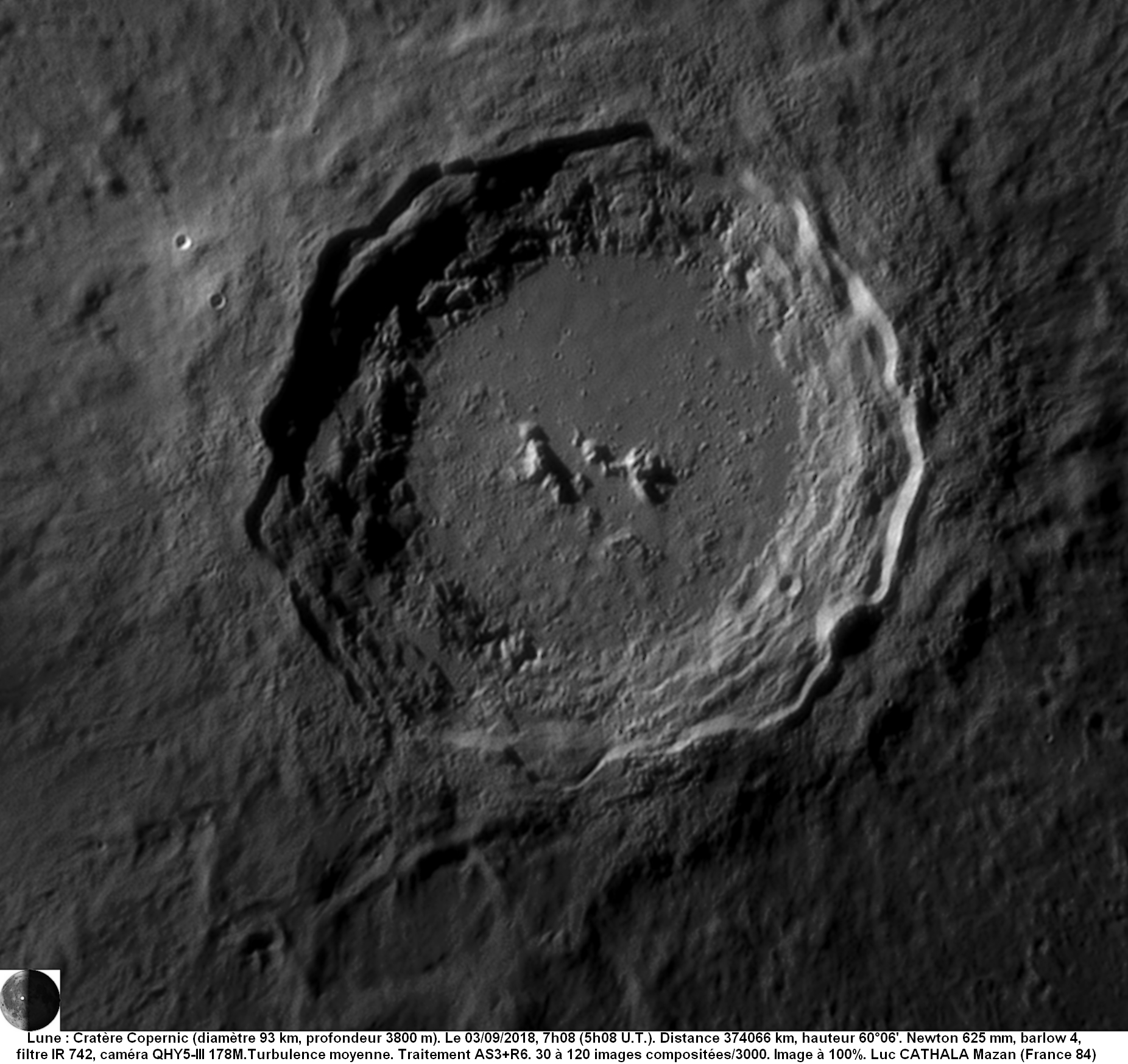

Un petit créneau lundi matin avec pas mal de turbulence mais l'IR742 a sauvé la session malgré la plus grande partie des films à la poubelle. Pour Copernic 4 films de fait un seul est montrable.

Il y a 5 heures, CATLUC a dit :
J'avais déjà fait un peu plus précis mais un peu plus petite.
C'est vrai que la résolution de celle ci est un quart de poil au dessus, mais l'éclairage de ta "petite" dernière est tellement plus beau !
Modifié par silver-frog
Il y a 4 heures, CATLUC a dit :
Je préfère également cette nouvelle version avec ses ombres qui donnent de la profondeur à l'image.
Son traitement me semble plus  doux, ce qui correspond plus à mon goût.
Néanmoins, je trouve qu'il a des artefacts (ou est-ce le bruit ?) visibles (en particulier dans les zones peu contrastées) qui remplissent l'image.
C'est vrai également dans la version précédente de Copernic mise en lien.  Et je suis surpris par le nombre d'images conservées ("30 à 120" écrit dans la légende de l'image, je ne comprends pas l'intervalle) que je trouve faible par rapport au nombre total d'images du SER (3000).
Pour ma part, je n'ai jamais trouvé un avantage à trop restreindre la proportion d'images conservées : plus de bruit, pas plus de détails (je paramètre ma caméra ASI 224 avec des durées de pose assez courtes en général).
Bien entendu, cela dépend de la qualité du fichier SER, donc en partie des paramètres d'acquisition qui vont jouer sur le bruit, etc ...
D'autre part,  avec la barlow x4 et le filtre IR 742, l'image est nettement sur-échantillonnée : ech : 0.045" pour un échantillonnage qui devrait tourner autour de 0.08", d'après la formule ech=0.252*longueur d'onde/(Diamètre*3,5).
Une barlow x2 avec un peu de tirage devrait convenir et donner plus de liberté pour configurer l'acquisition. Une solution est de réduire l'image après coup mais c'est dommage ... A moins qu'avec une caméra monochrome, d'autres formules s'appliquent ?
