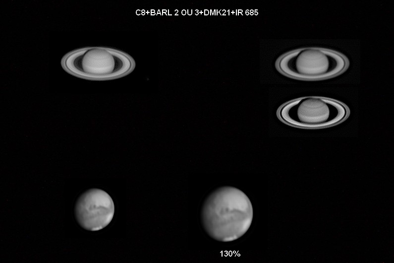

Me revoici avec quelques traitements de la soirée du 06 . La soirée consacrée à ces deux planètes...suis arrivé trop tard pour Jupiter ;).  Malgré les bancs de brouillard la transparence fut  bonne et pas de vent. Sur cette série il y a à droite deux images de Saturne prise l'avant veille je crois...je n'ai pas terminé tous les traitements. Je vous la soumets car avec un traitement plus "viril" au pole il y a une "tache" blanche...est ce possible qu'avec un C8 et barlow je puisse imagé la tempete ?  alors artefacts ou pas mon coeur balance ;).  J'avais bien un autre "ser" qui fait apparaitre cette chose mais trop rapproché pour faire un gif. En ce qui concerne Saturne et Mars du 06 à vous de me dire si cela vous convient.

Belle série Mars a peut être plus souffert que ta dernière série mais cela reste très beau!..quant à Saturne...:wub:
Effectivement beaucoup plus d'humidité à ce moment là, Merci pour ta com

Bravo Alain c'est excellent :wub: oui au C8 on peut avoir les tempête  ;)
Merci Sauveur c'est sympa! donc possible que ce soit la tempete. Me souviens plus,tu l a imagé?

Une belle soirée, jolie récolte Alain ! ;)
Mars est réussie, mais coup de cœur pour Saturne :wub: (traitement n°1 plus doux).
Bon ciel.
Vincent
Bonsoir Vincent bien ok avec toi . Le second traitement est beaucoup plus fort que le premier c'est pour voir si toutefois il y avait quelque chose sur le globe. Par contre visuellement je préfère le traitement classique comme sur la Saturne de gauche. D'ailleurs j'ai omis le satellite que l'on aperçoit il doit s'agir de Téthys. Bonne soirée et Merci

Très belle planche, j'aime beaucoup, de beaux détails sur mars, félicitation. Bon ciel Alain.
Content que tu apprécies Merci et bon ciel à toi

C'est très chouette pour moi en IR.
Sujet maîtrisé, pas de doutes.
Des infos niveau gain et expo (pour ma culture perso ;) )?
 Saturne le plus difficile pour moi. Entre 700/800  gain, 15MS, gamma 100...j'essaie de capturer dans ces réglages car la dmk parvient à 60fps..le maxi et comme je fais des "ser" de 180 sec...je totalise les images.Inconvénient l'image est trés sombre à l'écran. J'essaie de récupérer  le gamma avec des différents softs. Dans la soirée j'essaie pas mal de combinaisons... j'augmente le fps c'est +clair mais j'ai moins d'images..etc. J'image souvent avec l'IR 685 car il calme un peu la turbu et surtout je n'ai que celui là en IR
Pour Mars moins de problème beaucoup plus lumineux donc trés souvent gain 450/600..15fps à chaque fois et un gamma de 60/80. Des "ser" de 3 ou 4 minutes. Avec Mars j' arrive à pas mal d'images.

Bravo Alain très belle planche !  L'IR 685 est actuellement de rigueur et il faut reconnaître qu'il donne d'excellents résultats!

Superbe série.:wub:
Les planètes sont très bien imagées, très bonne maîtrise.:wub:
C'est assez spéciale en IR.
