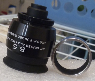

Bonjour, j'ai eu le 5.5mm. Très bien, il passe sur un newton150f5 et une apo 80/480, confortable et utilisable pratiquement jusqu'au bord (1 ou 2° avec de la déformation et de l'astigmatisme). Facile d'utilisation.
La formule optique du 5.5 et du 9mm est différente des autres de la famille. La série 62° a remplacé celle des 70° qui n'était pas terrible pour le chromatisme et les optiques rapides.
Je l'ai gardé pour ma sœur : il passe très bien avec la Vixen 102M (semble réduire un peu le chromatisme)
