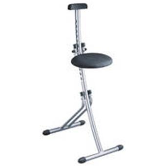

Petit détail supplémentaire : avec mon 200, j'observe assis même pour les cibles hautes. Avec le 400 je suis presque tout le temps debout, c'est plus fatiguant.
La soluce ;) :
 Tu en as plein ici : https://www.amazon.fr/s/ref=nb_sb_noss_2?__mk_fr_FR=ÅMÅŽÕÑ&url=search-alias%3Daps&field-keywords=chaise+repassage

Il y a 3 heures, paradise a dit :
J'ai la mienne faite maison, en bois, réglable et tout. C'est elle que j'utilise avec mon 200, mais avec le 400, je suis vraiment debout souvent et plus rarement debout appuyé sur la chaise en position haute et seulement assis pour les cibles relativement basses (comme les planètes cet été).
