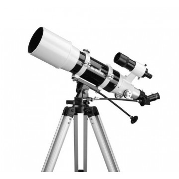

J'avais repéré la Sky watcher  120/600 lunette-120600-sky-watcher-sur-monture-a

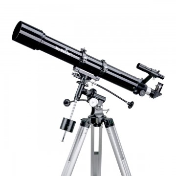

Et la Sky watcher 90/900 lunette-astronomique-sky-watcher-90-900-
Quelle va être le meilleur compromis entre les deux, je suppose qu'un diamètre d'ouverture plus important  permet à plus de lumière d'entrer dans l'instrument mais qu'une distance de tube plus courte réduit le grossissement mais je me trompe peut être?
Avez vous un conseils ou éventuellement d'autres lunettes bien mieux à me conseiller .
Dans l'attente de vous lire, merci.
Bonsoir et bienvenue.
Si tu veux uniquement observer les planètes la 90/900 sera préférable à la 120/600.
Ces deux lunettes sont dites "achromatiques ". La 120 avec son rapport focale /diamètre faible (5) est plus adaptée aux grands champs stellaires à faible grossissement. Impossible d'obtenir de belles images des planètes à fort grossissement.
La 90 quant à elle a un rapport focale/diametre plus important (10), ce qui veut dire que les aberrations chromatiques seront moins visibles et tu pourras grossir plus sur les planètes tout en gardant un bon contraste.

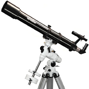

ou 90/900 sur EQ3.2
Télescope Skywatcher AC 90/900 EvoStar EQ-3-2
Là, t'est parti pour un moment et même en photo lunaire et planétaire!

La 90/900 sur EQ3.2 semble être un bon choix, mieux qu'une EQ2.

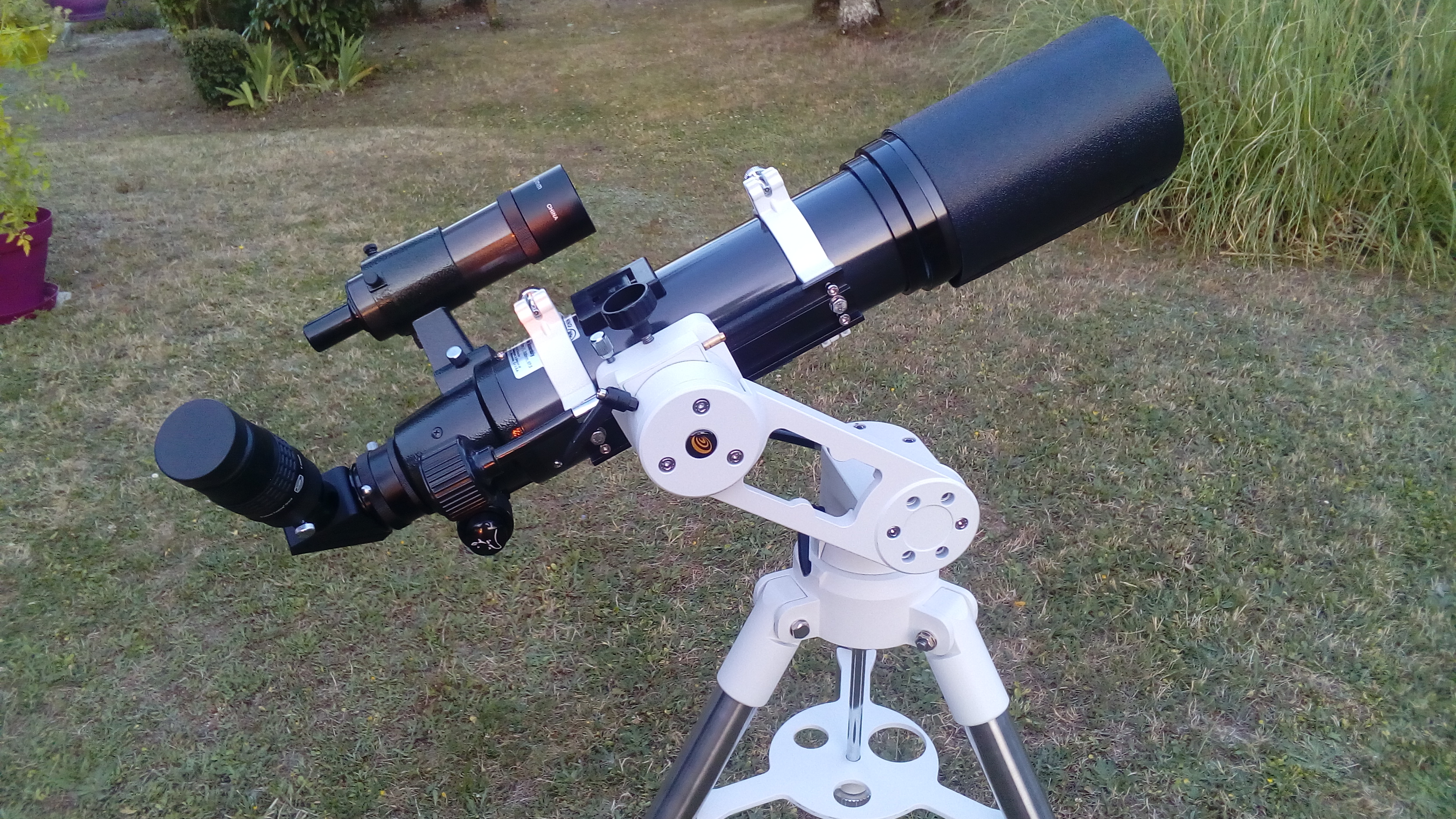

Absolument d'accord ! le matériel sur la photo ci-dessous m'est revenu d'occasion à 600 € (sans les oculaires)... et la qualité est là! très très très peu de chromatisme avec la 80ED même à fort grossissement, + de X120... 5 minutes à installer et encore moins pour désinstaller.
Au contraire de ce que l'on lit assez souvent, tu peux même faire du ciel profond avec, faut juste choisir les bonnes cibles ;)
