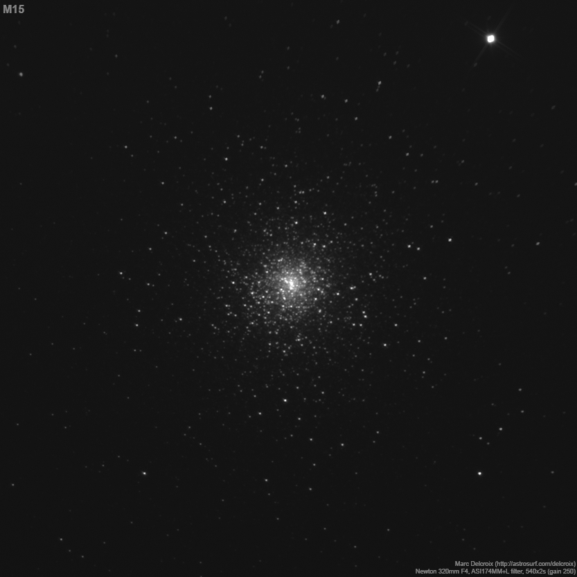

Ma cible M15 à plus de 50° de hauteur, avec ma vieille caméra au champ le plus grand, l'ASI174MM, muni d'un filtre L, sur mon dobson SkyVision 320mm. 600 poses de 2s, gain 250, acquisition sur FireCapture (l'autoguidage ne marchant pas et ma table équatoriale pas mise en station mais placée  à vue de nez vers la polaire:
m15_2018-09-07_23-59-45_l_md_AS_P90_lapl
Pour le traitement, j'ai utilisé autostakkert (et oui je suis un planèteux) en mode ciel profond, dark, 90% des meilleures poses (donc 18min), et sous photoshop renforcement par retrait de flou gaussien (sauf pour les deux étoiles les plus brillantes), réglage des seuils haut et bas et augmentation du contraste.
Je suis friand de tout commentaire/remarque/conseil pour améliorer l'ensemble, j'ai pas beaucoup d'expérience dans le domaine.
Autre question, j'ai du bien couper le champ à cause de la coma. J'ai utilisé un paracor TV, je l'ai réglé pour un de mes oculaires (Nagler 16mm donc sur le niveau 4), mais avez-vous une idée sur comment le régler potentiellement plus efficacement pour utilisation avec une caméra ?
Merci d'avance pour tout retour utile ! ;), il faudrait maintenant que je traite mes mars et saturne en retard….

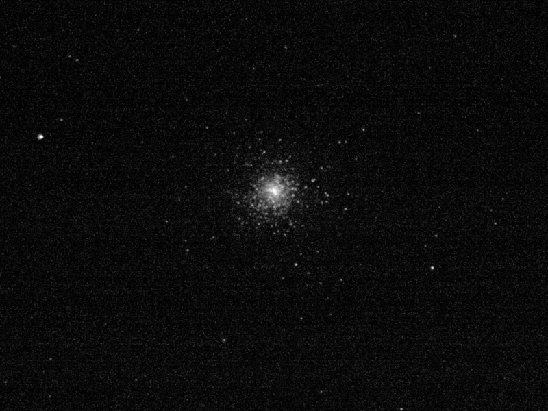

PS: à l'APN au 250mm sous les lampadaires, voilà ce que j'avais obtenu il y a 12 ans, il y a un net progrès :)  :
m15_20061013_bilin_sigclip_16b_27min_v3_
Pas mal du tout, on ne voit pas de gros défaut, à part celui (qui n'en est pas un) de la durée totale modeste.
Je ne peux pas conseiller sur le Paracorr, j'ai le GPU non réglable. Je dirais qu'il faut le régler par essai-erreur avec des poses courtes sur un champ bien étoilé.
Merci du conseil, effectivement je ferai des tests comparatifs avec un tirage plus ou moins long entre la caméra et le paracorr.

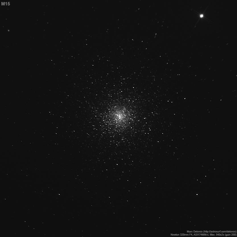

Pour l'image, j'ai fait une version plus douce:
