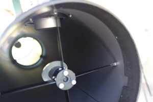

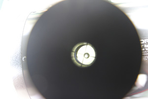

on dirait que le secondaire pointe à côté du PO...
@Patrick B, c’est le contraire : le PO est en butée et il est encore trop long... il faut chercher à raccourcir et donc, au pire des cas, rentrer le primaire.
Je viens de modifier ma précédente réponse.
Effectivement, le miroir secondaire n'est pas en face du porte oculaire, il devrait être tourné vu de face d'environ 45° dans le sens des aiguilles d'une montre.
Dans la série emm..... on continue. J'ai démonté le secondaire pour changer les petites vis de me... , elles étaient tellement courtes que pas moyen d'y dévisser même avec la clé Allen. A la place, j'ai mis des BTR beaucoup plus simple !
J'ai tout remonté comme c'était, et d'après vous c'est pas comme ça ? il est encore de travers ??

J'arrive pas bien à me rendre compte mais on dirait que ça va... hormis la colim :be:

Une question : le secondaire est il à la bonne hauteur? car si il plus il est haut, plus le chemin optique est rallongé.
Je ne vois pas bien sur les photos...
Il faut bien positionner le secondaire en rotation et en hauteur. (en rotation, c'est pas du tout bon sur la. page précédente. sur les nouvelles photos ci dessus, on ne voit pas par contre. Il faudrait prendre en photo le tube vu de l'entrée au centre.
Ensuite, la collimation du secondaire et du primaire est à revoir.
Bref tu peux jouer sur la position du primaire et du secondaire pour gagner un peu en hauteur. Évidemment le secondaire devrait être à 45 degrés pour ne pas avoir de tilt sur le capteur. Si le secondaire est trop bas ou trop haut il sera à un angle différent et le plan focal ne sera plus parallèle au capteur.
Idem en rotation, il faut que le petit axe du secondaire soit bien parallèle au capteur.
autre chose : tu peux mettre des calles sous le primaire pour gagner quelques mm : tu peux remplacer les 3 touches en liège par des pastilles en téflon ou autre plastique glissant un peu plus haut.
Je pense que le secondaire est mis correctement, j'essaierai de prendre de meilleures photos. Pour la collimation, j'ai demandé à un copain astram s'il peut venir m'aider car il me l'avait fait une fois déjà. J'attends sa réponse. Là j'ai rangé le tube nous avons des pluies et orages. Je verrai en fin de semaine si le temps le permet. De toutes façons je vous tiendrai au jus de l'avancement du schmilblik. En tous cas merci à tous de vous être intéressés à mon problème :)

Ok le secondaire doit être bien placé.
Pour la collimation, c'est assez simple :

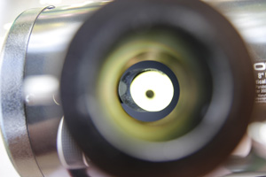

1)  tu règle le secondaire pour bien voir tout le primaire : tu t'ocvupe uniquement de ce que tu vois en bord de champ par le cheschire. Tu dois voir les 3 pattes anti retournement de la même façon.
2) tu règle le primaire pour avoir la marque du primaire bien centrée avec la croix du Cheschire (et le trou du cheschire quo est au centre de la croix, forcément). Donc tu t'occupes uniquement de ce que tu vois au centre du champ.

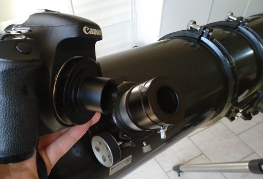

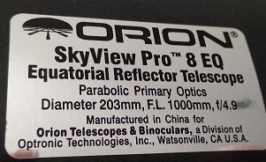

Si non, j'ai un début de réponse à ton problème. J'ai d'ailleurs le même matos que toi
Jusqu'ici, même en démontant toutes les bagues du tube et en collant le boitier nu (Canon 7D) sur le porte oculaires ; je n'étais toujours pas assez proche pour faire la mise au point.
Quelques photos pour mieux comprendre le soucis.
la plaque signalétique de mon tube :

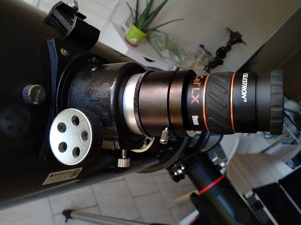

Le montage classique avec un oculaire. (Un peu de buée sur les pièces métalliques, le matos sortait tout juste du garage)

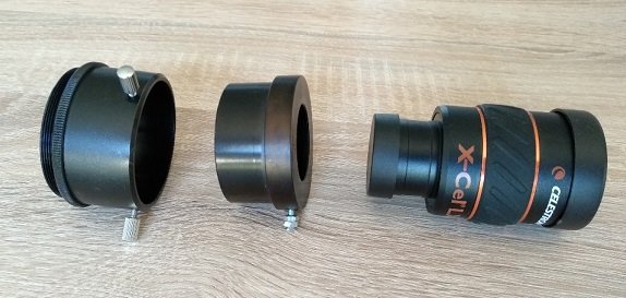

Les bagues démontées.
M54 mâle - coulant femelle 2''    /    coulant mâle 2'' - coulant femelle 1.25''    /    Oculaire

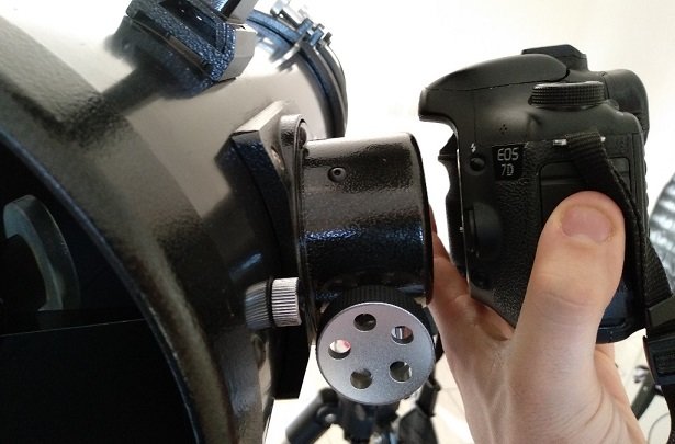

Le montage avec la bague T2 (baillonnette EOS - coulant mâle 1.25'')

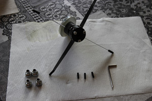

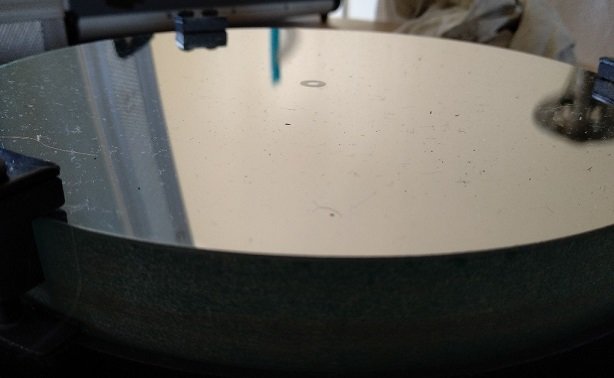

J'en profite pour nettoyer les miroirs qui en ont bien besoin visiblement 🐖

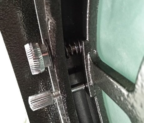

Au remontage du miroir, j'applique le conseil donné plus haut et remonte le miroir primaire, et fais la collimation en fin de course des vis de réglage. (En laissant de la marge pour le réglage.

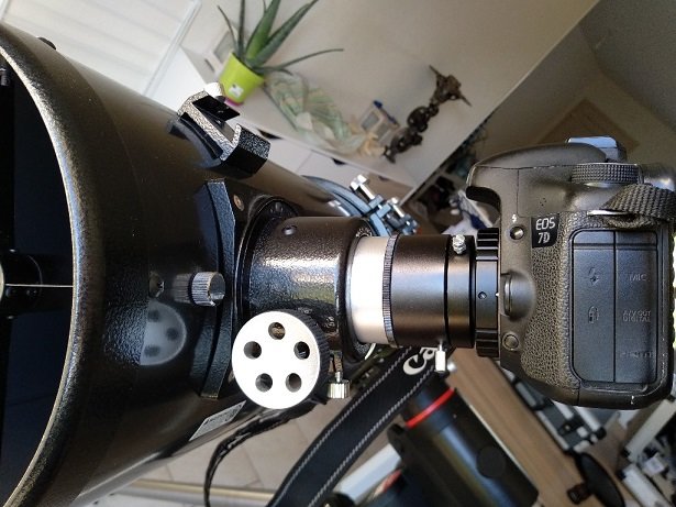

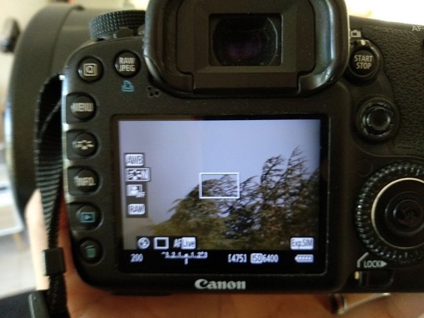

Au final, MAP possible sur un sapin qui est probablement à 3 Kms de la maison. (pas flagrant à l'image, mais je tenais l'APN et prenais la photo en même temps)
J'étais à cette distance du porte oculaire qui est ici complétement rentré :
Première conclusion :
- On devrait pouvoir faire la MAP avec notre matos.
- La difficulté est que le boitier doit vraiment être proche du tube, rien que la première bague (M54/2'') est déjà bien trop longue.

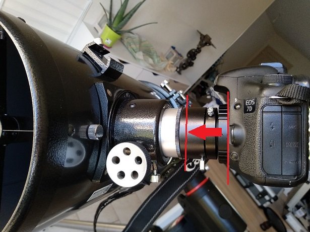

J'ai mesuré une MAP correcte sur l'arbre en question à environ 20/22mm entre le plan du boitier nu et le porte oculaire. (à confirmer sur des objets du ciel)
Je pars donc à la recherche d'une bague pour passer d'un M54 femelle à une baillonnette EOS en, à priori, moins de 20mm.
Si vous savez où on peut trouver ça, je suis preneur ; et si je trouve, je partagerai l'info ici.
Apparemment il te faut un adaptateur avec filetage M54/0.75 mâle d’un côté et M42/0.75 mâle de l’autre.
On trouve ça ici :
https://tienda.lunatico.es/epages/lunatico.mobile/en_GB/?ObjectPath=/Shops/1010001/Products/CADT25&Locale=en_GB
et tu ajoutes ça :
https://www.pierro-astro.com/materiel-astronomique/accessoires-astronomie/accessoires-t2/bague-t2-low-profile-pour-canon-eos_detail
Et ça te fait au total, a vue de nez, moins de 5 mm de tirage (à vérifier avec le site espagnol). Tu gagnes plus de 30 mm, va falloir reculer le primaire !!!
